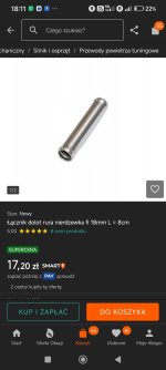

Dodatkowo leci mi płyn z takiego trójnika którego nie mogę dostac nigdzie. Ma wszystkie średnice 18mm. Postanowiłem kupić dwie rurki z kwasowki i dorobić ten element. Kolega pospawa tigiem i będzie gotowe.

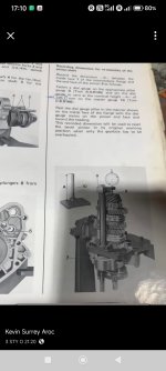

Ja wiem do czego jest ta podkładka. Ta która teraz mam założone o grubości 2mm jest od innej skrzyni która rozebrałem na części. Jest oryginalna utwardzana. Moja podkładka mierzona na tym rancie miała 2mm z grosikiem. Ta nowa ma 2mm. W tej skrzyni co rozebrałem na części faktycznie była jeszcze jedna podkładka cieniutka jak włos ale jej nie założyłem. Mam tylko wsadzone jedna podkładke 2mm.
Co byś zrobił teraz na moim miejscu? Widziałem to że należy zrobić przyrząd i mierzyć wysokość walka głównego czujnikiem zegarowym. Jest to dosyć skomplikowana operacja. Poskładam chyba dupę skrzyni żeby zobaczyć jak się to zazebia teraz..

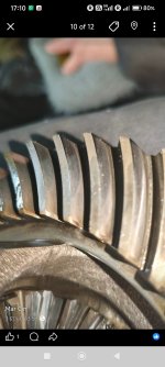

Zobacz jak to się zazębiało. Ewidentnie widać że szło na pół zęba. Czyli wałek był za głęboko przez wytarta podkładkę..1000075016.jpg1000075017.jpg

Zrobię próbę z farbą na wałku ataku. Złoże tył skrzyni przekręce ja i zobaczę dokad będzie farba na mechanizmie różnicowym. Jak będzie prawie do końca zęba to zostawię to tak jak jest. Jak będzie dalej za płytko to dorzucę ta cieniutka podkładkę. Czytałem gdzieś że większość skrzyń ma podkładkę lub podkładki dające sumarycznie okolice 2.1mm.
Jaka podkładka była w skrzyni która robiłeś?
Tutaj z innego forum ktoś robił takie próby. Akurat i niego była podkładka 1.75 prawdopodobnie. Ale zobacz jak się to zazębia i niego a jak wygląda ślad u mnie...
