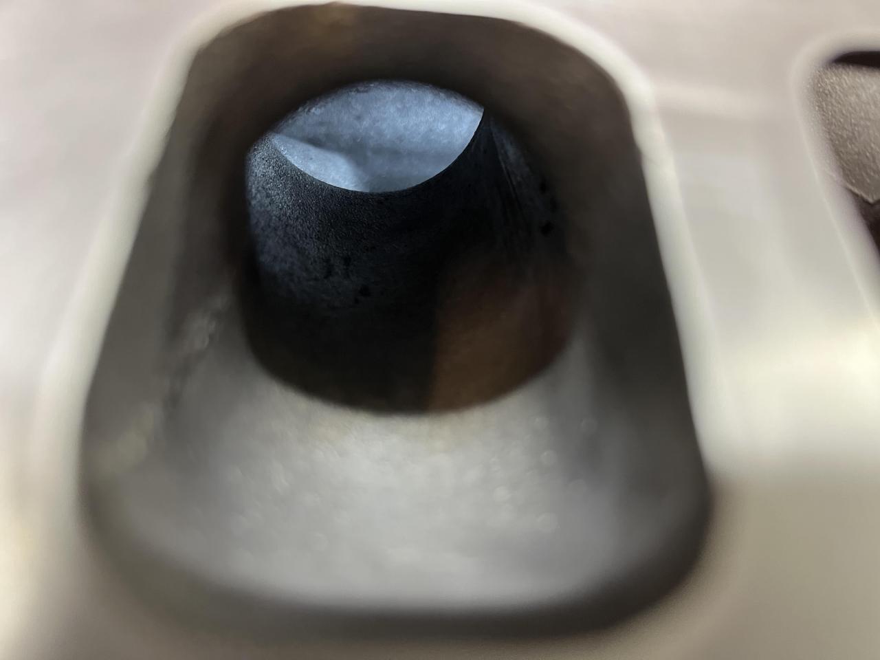

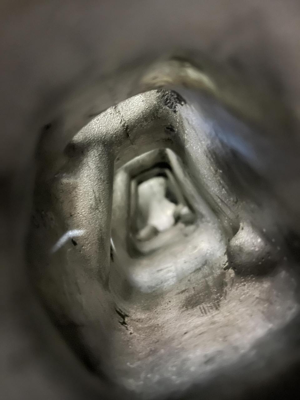

Kiedys widzialem filmik jak goście wypalali nagar pilnikiem [emoji2957]

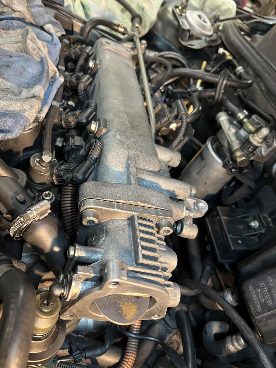

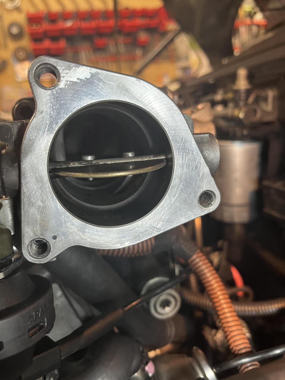

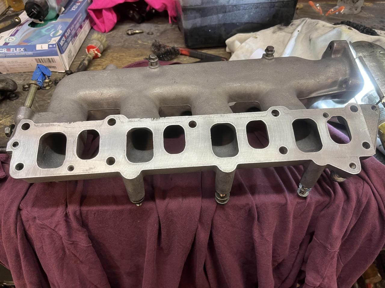

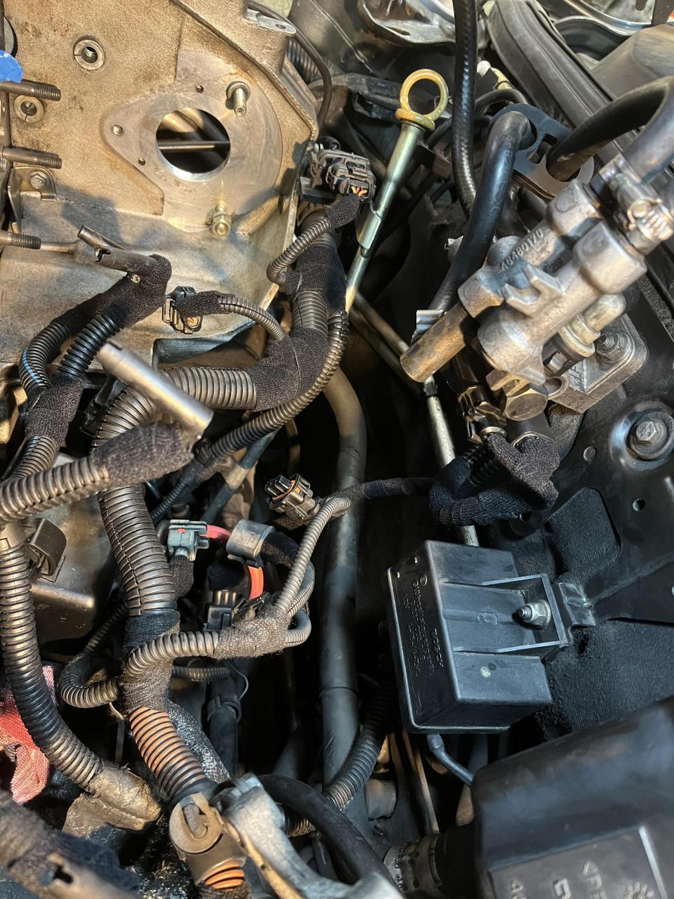

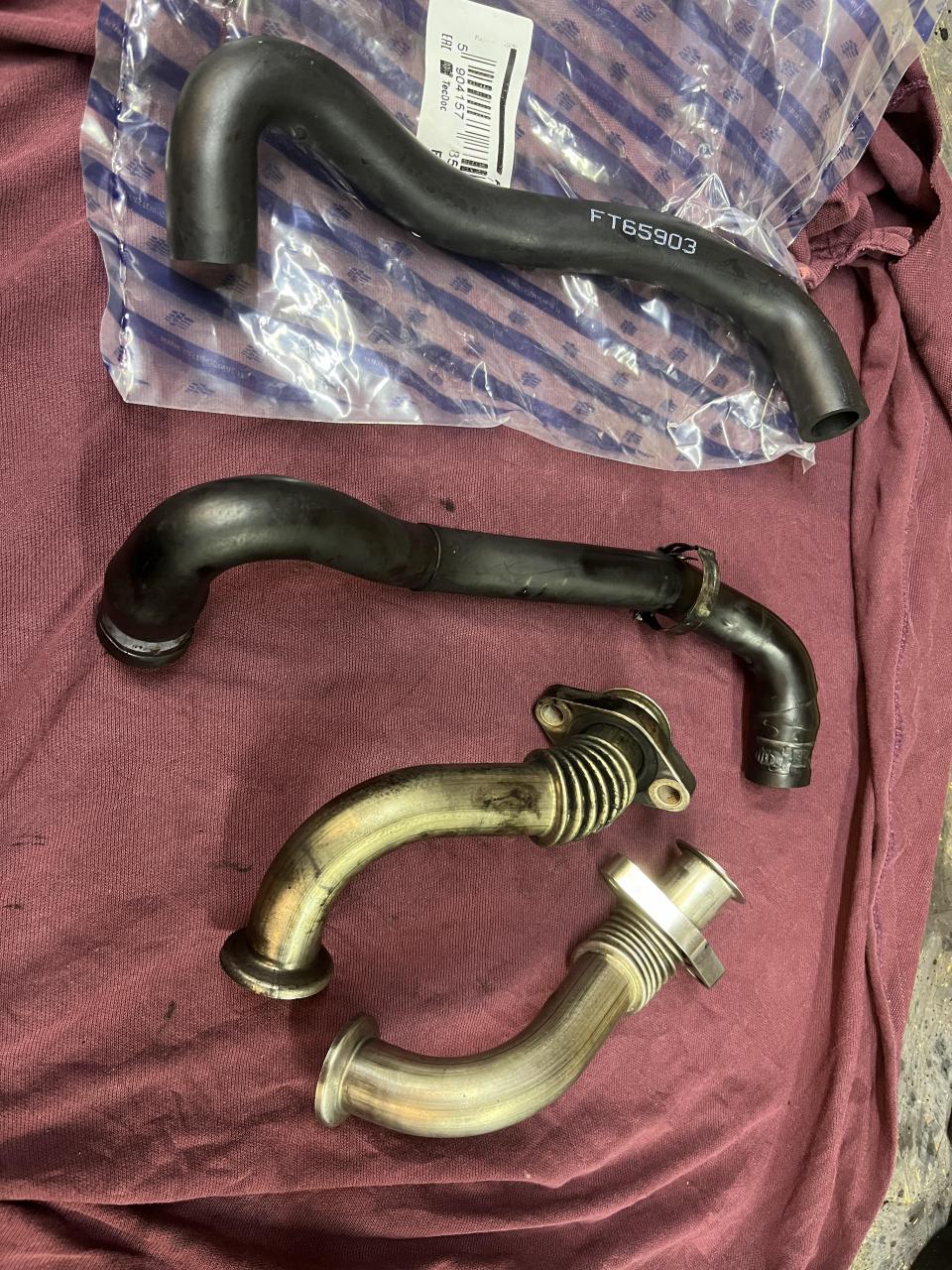

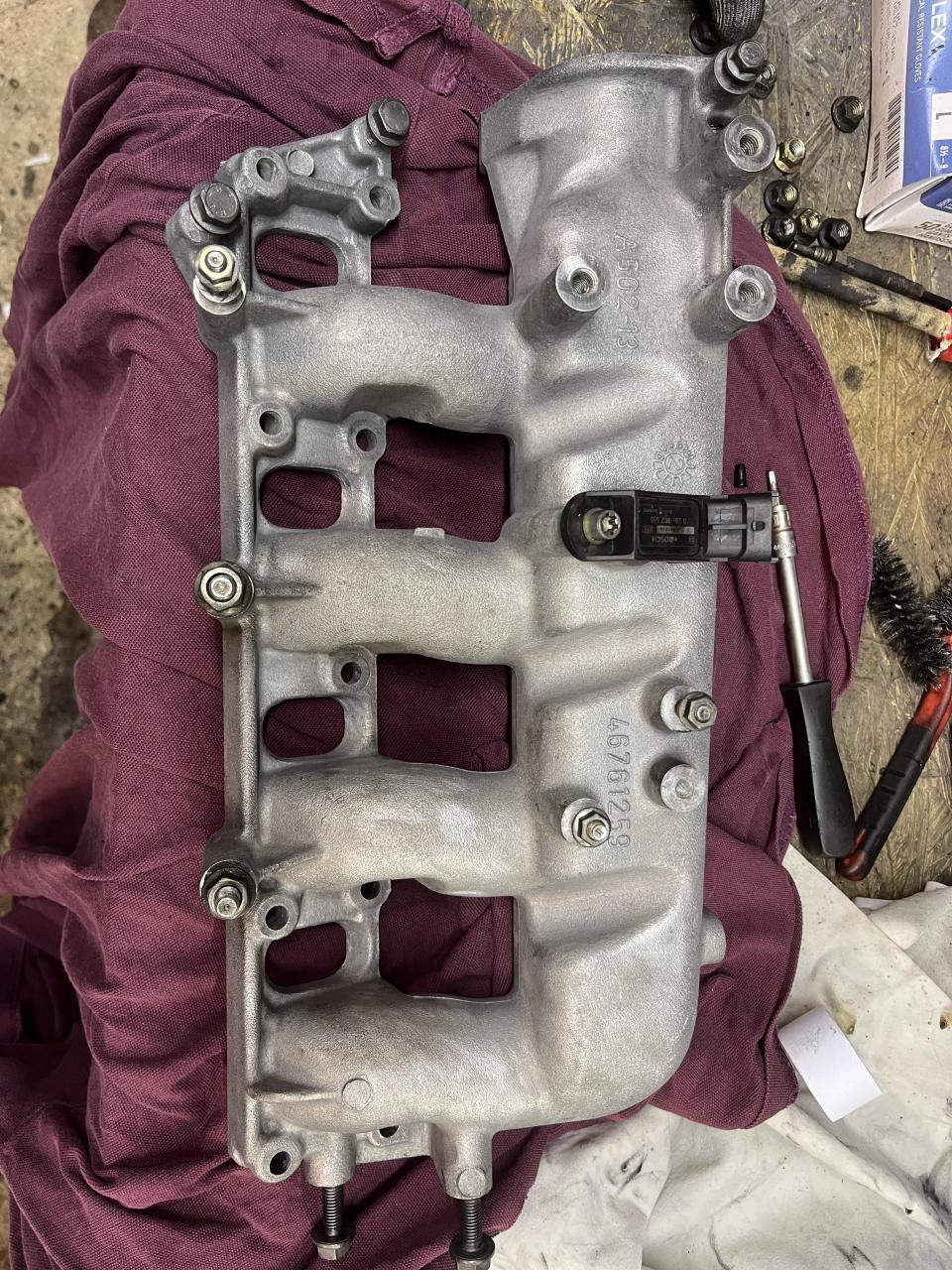

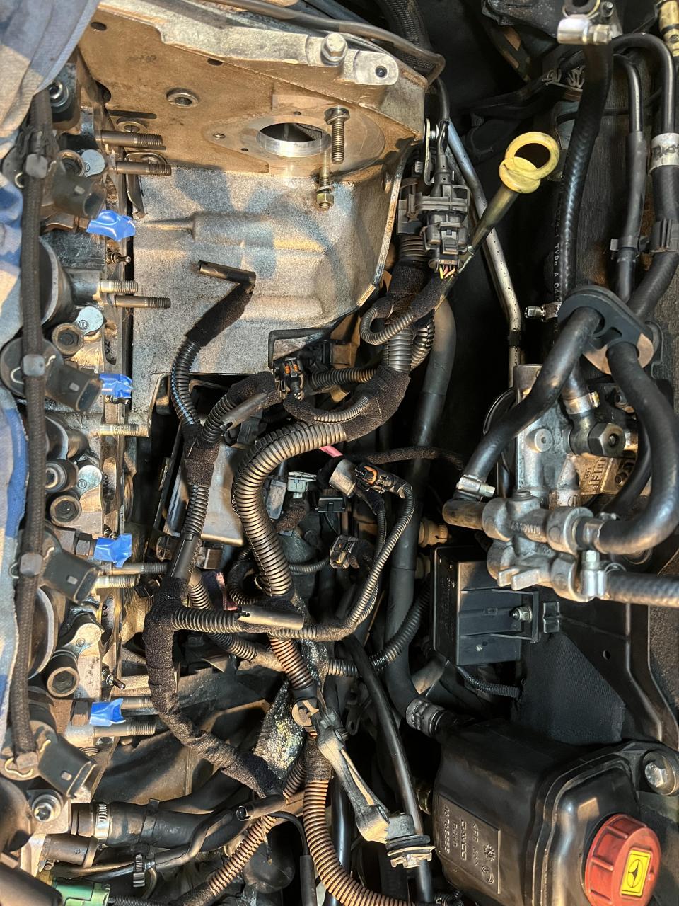

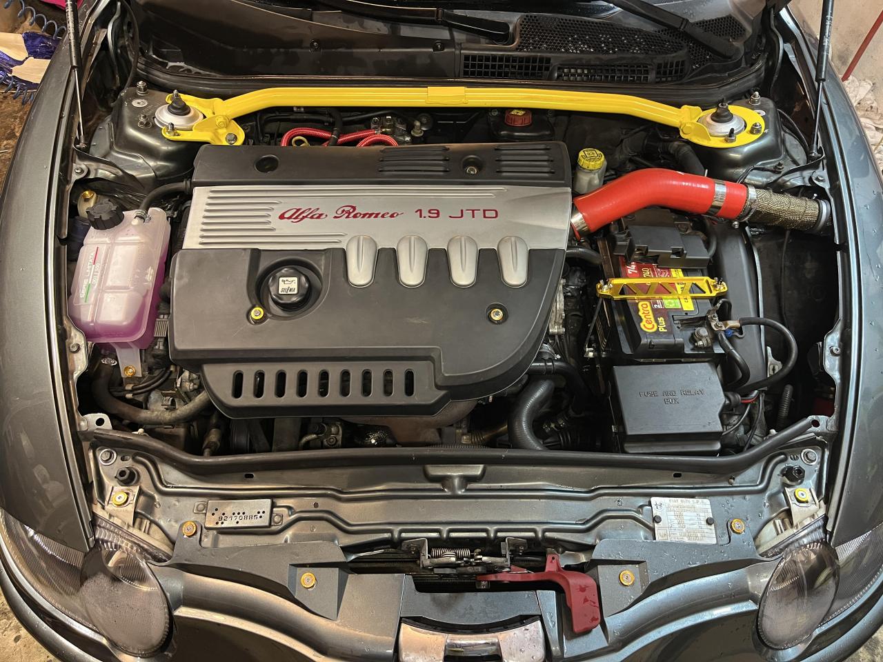

Wczoraj kolektor wrócił na swoje miejsce, przed tym jeszcze porobiłem lekki porządek z izolacjami kabli i składanie. Doczyściłem go środkiem do czyszczenia kominków. Do wymiany był jeszcze jeden wąż gumowy i rurka od chłodniczki EGR. Zamówiłem jeszcze nowe przewody paliwowe, mają już swoje pęknięcia więc od razu się to ogarnie.
Baaaardzo dawno się tutaj nie udzielałem, ale chciałem jedynie zostawić swój komentarz doceniający ogrom pracy, jaką włożyłeś w ten samochód. Podziwiam ;)
PS. Też korzystałem z usług JS i polecam bardzo.
Porządek z kablami, peszle eleganckie, jak w nowym aucie. Nowe rurki też, bajka. A kolektor... jakbyś odpakował z folii dopiero. Ale będzie miał silniczek świeży oddech :) Brawo!
Dzięki Panowie! Takie komentarze oczywiście mocno mnie cieszą ;) fajnie, że są osoby którym poza mną podoba się praca włożona w to auto (z żoną ciężko o takie porozumienie). [emoji1787]

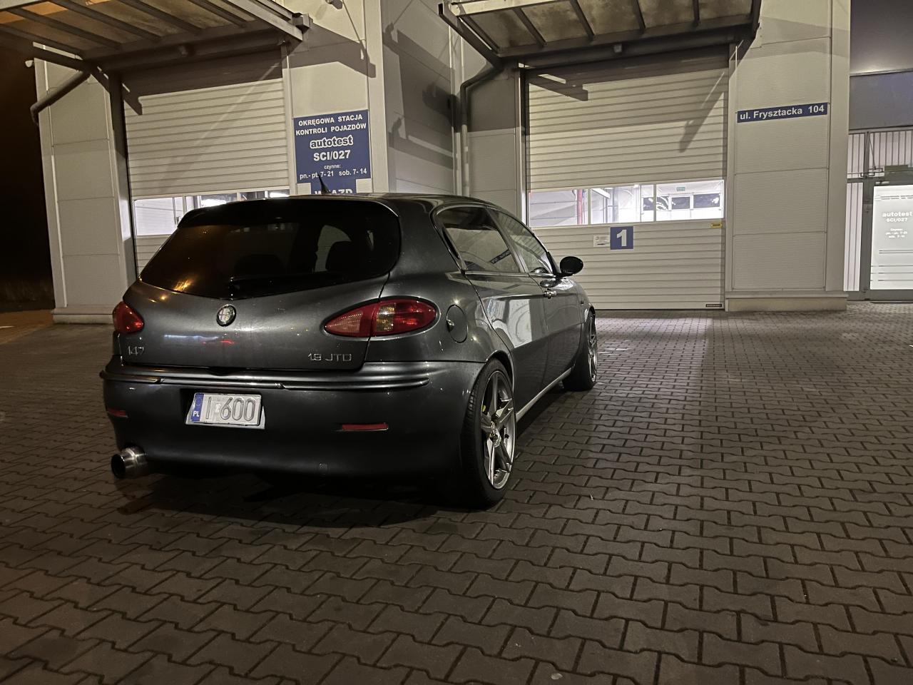

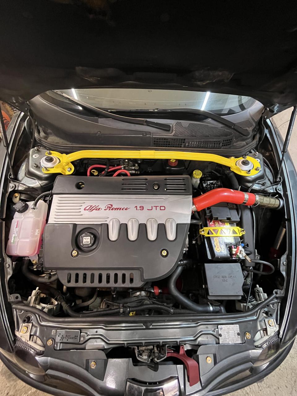

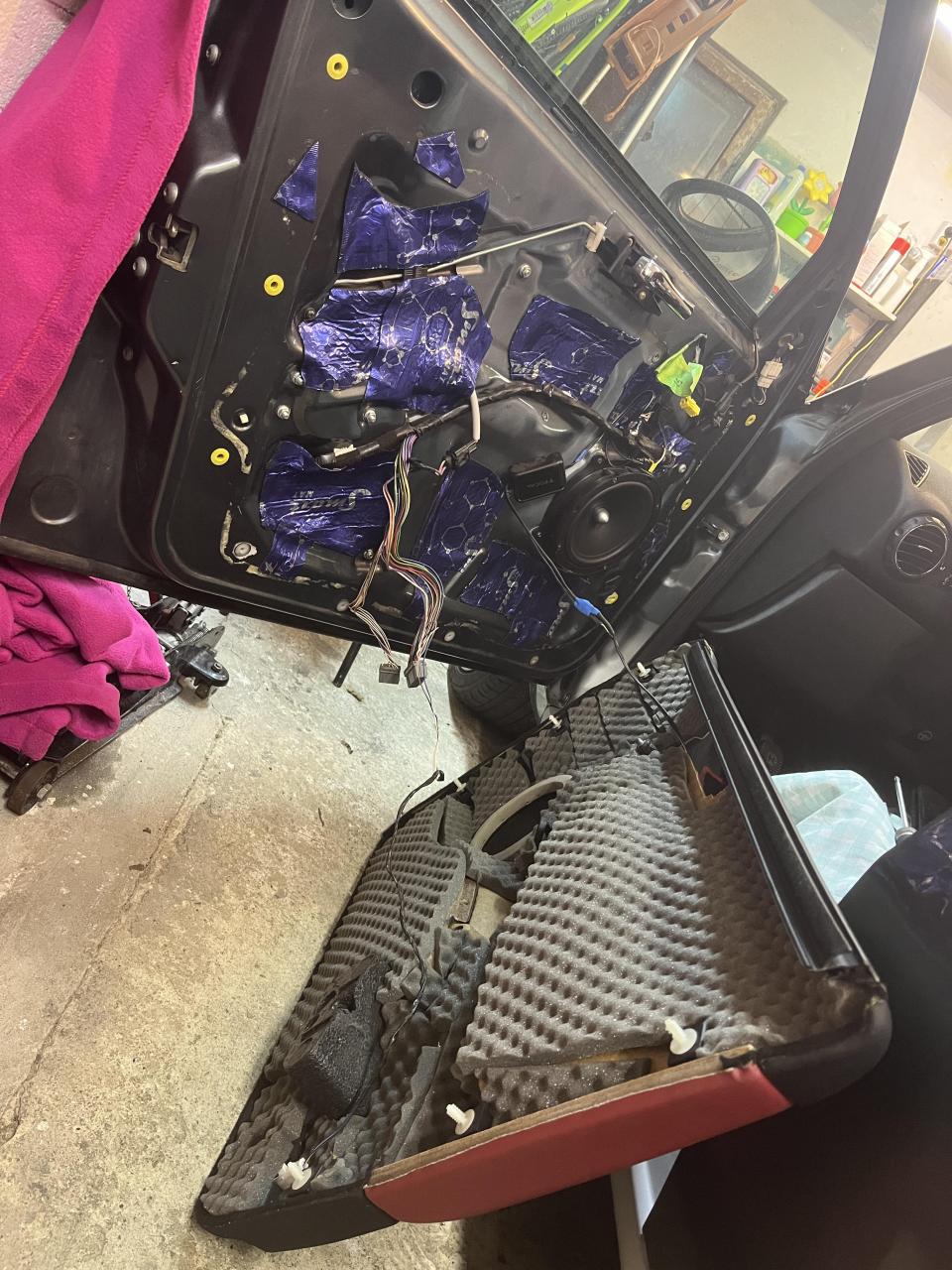

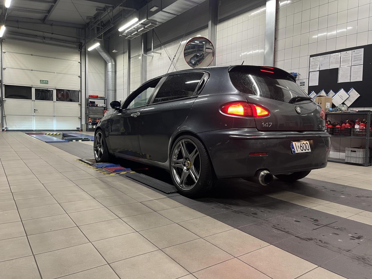

Wracając do alfy, udało mi się poskładać całość i uruchomić silnik, o dziwo nic nie zepsułem :D zaślepiłem EGR, założyłem nowe przewody paliwowe przy filtrze paliwa, zalałem wosk do profili zamkniętych w podłużnice i sanki, nowy płyn chłodniczy, hamulcowy, olej w skrzyni, silniku. Złożyłem tapicerki drzwi i udało mi się wyregulować linki na wybieraku :D borykam się jeszcze z błędem tylnego lewego czujnika abs, wymieniłem już na drugi nowy i dalej wywala błąd, będę musiał chyba przejrzeć kabel po całości… w każdym razie zajechałem na przegląd, diagnosta miał ciekawą minę kiedy zajrzał pod auto :D do wymiany jeszcze linki hamulca ręcznego i zrobić zbieżność ;)

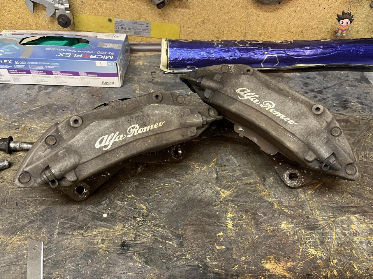

Upolowałem w fajnej cenie Brembo z 166, więc jednak nie potrzebnie regenerowałem stare zaciski [emoji1787]
Jest do zmiany zgadza się ale zostaw to sobie na koniec bo źle nie wygląda a może przy dobrym spasowaniu, dobrym wydechu nie będzie tak źle.
Potrzebnie! Nie ma sensu BBK w tych autach.
Budżetowo a przyzwoicie zagladnij na rallyshop.pl . Zalegają im przyzwoite klocki omp sport i Sparco T51 za śmieszne pieniądze , klasy z grubsza ds2500 ferodo . Nigdy i połowy ich możliwości na ulicy nie wykorzystasz. I nic nie będzie piszczec co gwarantowane w zaciskach ze 166. No i mniej masy nieresorowanej . Nie wspominając o balansie przód tył.
Zaciski już rozebrane i wysłane na pomiary adapterów, zresztą nie wytrzymałbym, gdybym ich nie założył i zostawił moje fabryczne zaciski :D

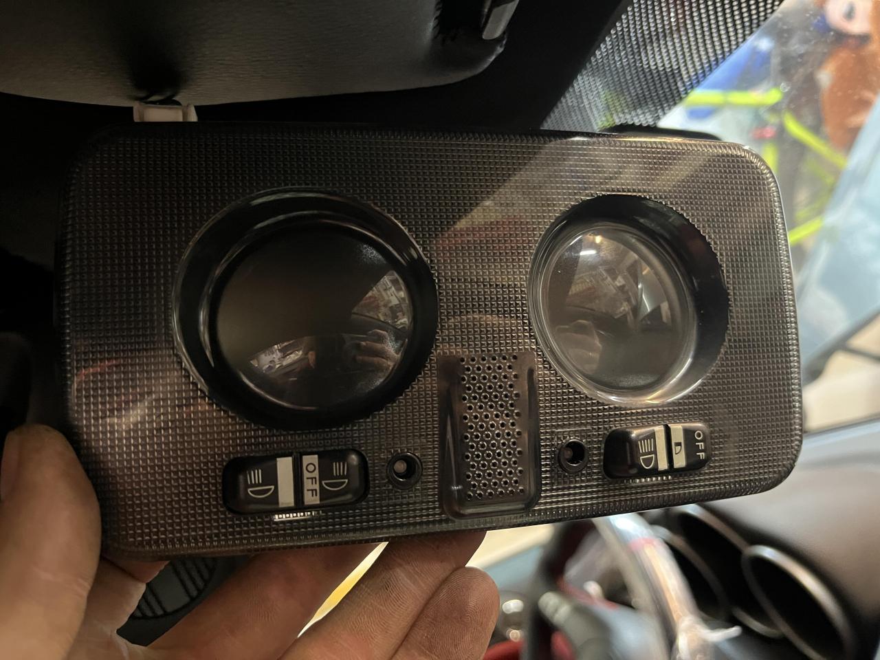

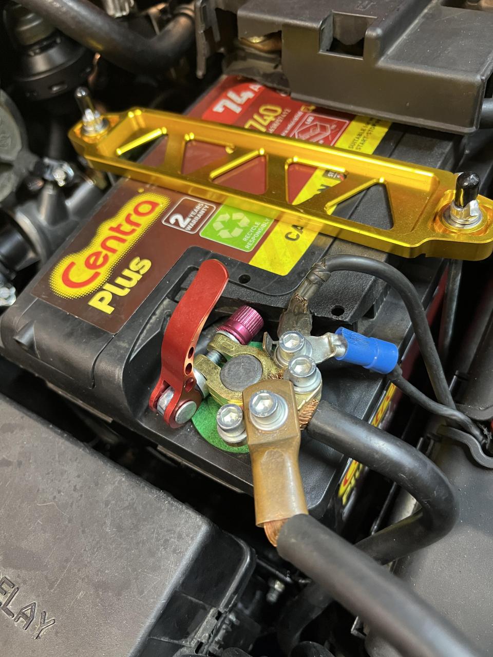

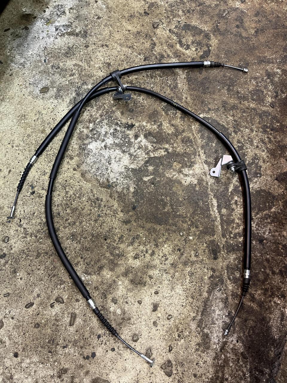

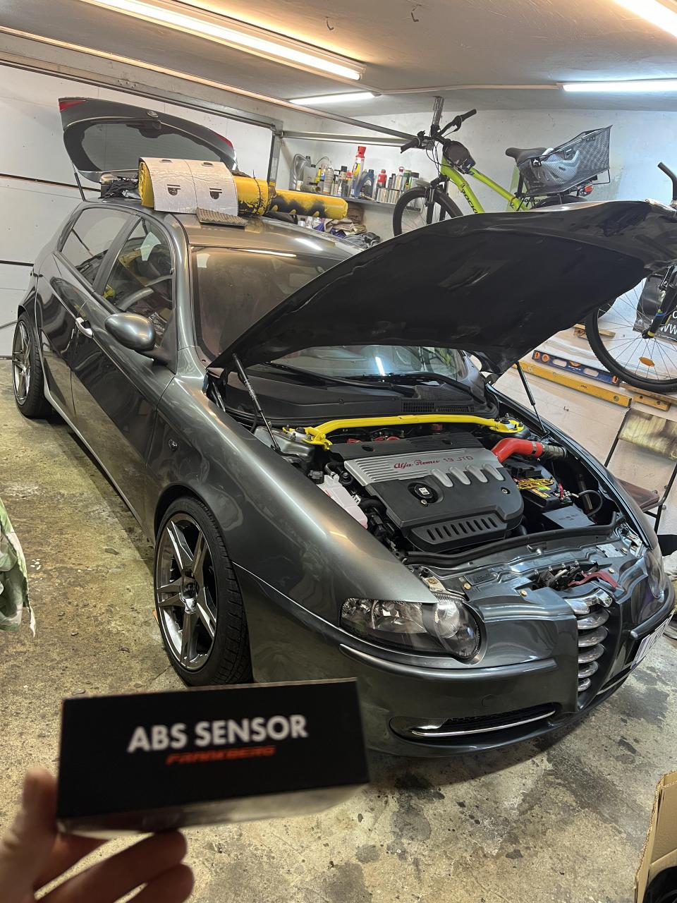

Uporałem się w końcu z błędem ABS po 3 kupionym z koleji czujniku nareszcie sukces! Dwa poprzednie z firmy NTY miały oporność w normie, a mimo to nie działały. Zamówiłem Frankberga i czyta jak należy. Założone oryginalne linki ręcznego, lampka podsufitki z MITO, zależało mi na tych dwóch małych diodach czerwonych, jakoś za ciemno w tym aucie nocą. Z pierdół ubzdurałem sobie jeszcze nową klemę na aku z temu ^^ zobaczymy jak się to będzie sprawdzać.

Udało się wstrzelić w okienko pogodowe i pojechać zrobić zbieżność. Na razie prace przy aucie stoją w punkcie pogoda słaba i zimno w garażu, a inne zajęcia jeszcze trzeba wykonywać. Na pewno pare rzeczy do zrobienia do listy dopisałem po przejażdżce, ale to jakieś drobiazgi. Czekam na lepszą pogode i bedziemy dalej działac przy Alfie ;) pozdrawiam zaglądających.
