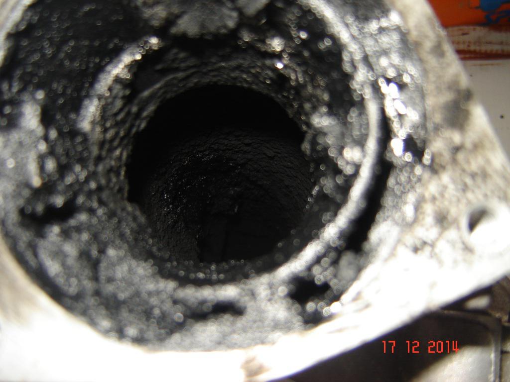

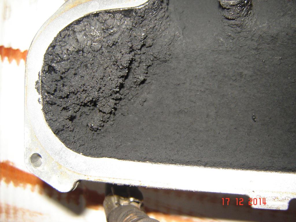

Przedstawiam Wam moją kapryśną Alfę, z którą trochę musiałem powalczyć, żeby normalnie móc jeździć.
Po sprowadzeniu zza granicy, zapłaceniu bandyckich akcyz i innych dziwnych nieunijnych opłat, przystąpiłem do pakietu startowego, tj:
- rozrząd
- czyszczenie kolektora ssącego
- wywalenie i zaślepienie EGR
- wywalenie DPF
- nowy zbiorniczek wspomagania + płyn

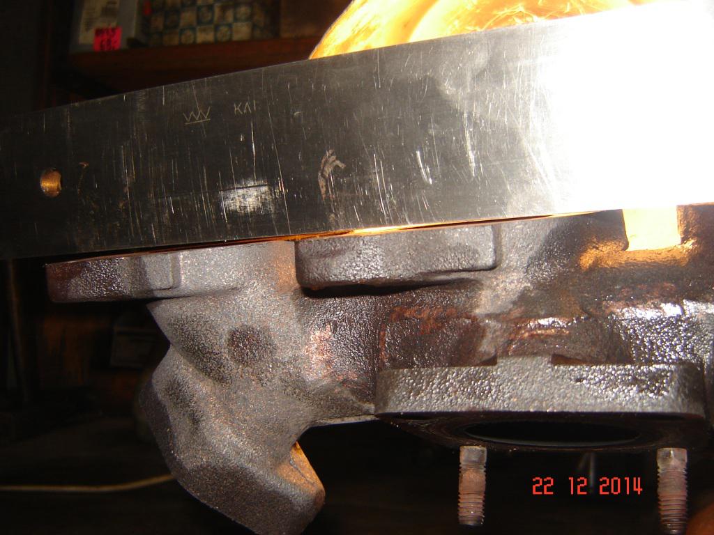

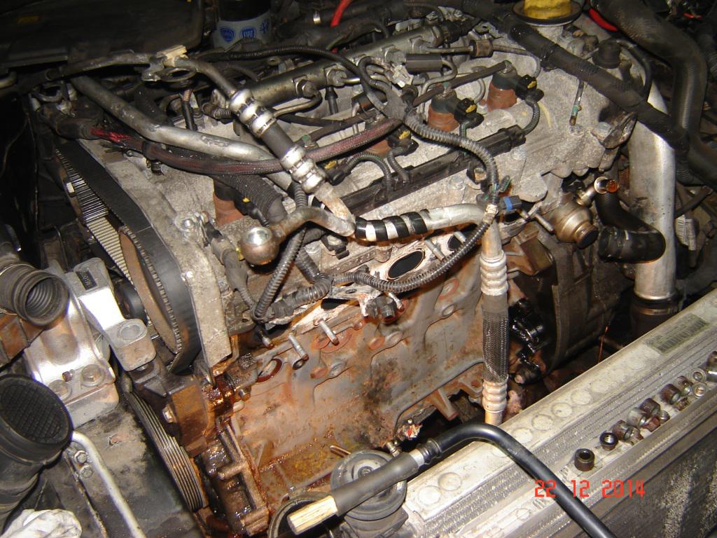

Po przejechaniu 20km, usłyszałem dziwny odgłos z silnika. Po dokładniejszych oględzinach stwierdziłem nieszczelność przy kolektorze wydechowym. I rozbieranie od nowa, odwiercanie zerwanej szpilki + planowanie kolektora. Póki co jest spokój.
Kilka fotek z samych prac:
Kolektor miał prawie 3mm odchyłki w najdalszym punkcie. Teraz jest idealnie gładki i póki co szczelny.

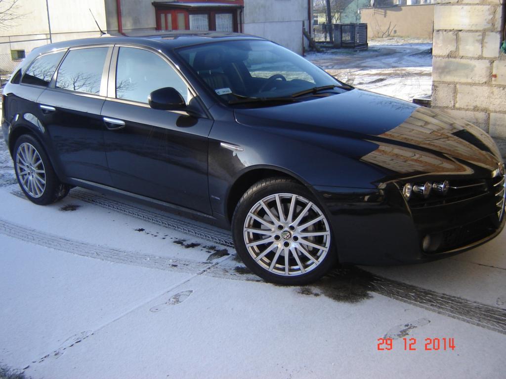

Wyposażenie dość fajne, większość widać na fotkach. Z ciekawszych: bi-xenon, parktronic przód tył, bose.
Parę fotek Alfy:

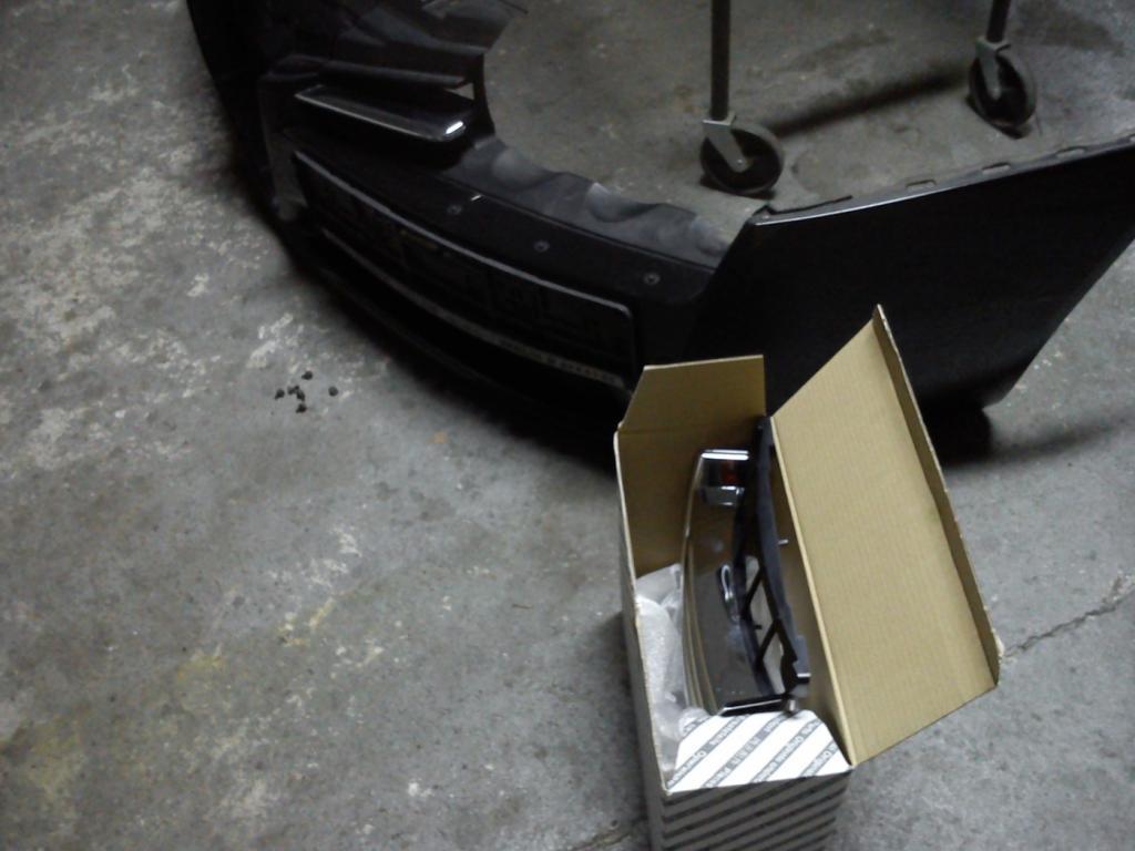

Zalany nowy olej po płukance, nowa atrapa grilla

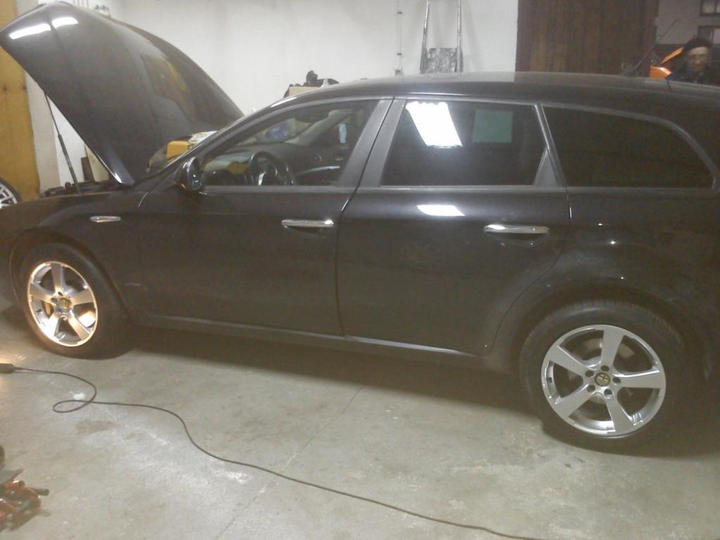

Założone zimowe koła, 17. Szału nie ma, ale te 3 miesiące się przekula jakoś :D
Ale fajne kóła. :) Jaki to model?
