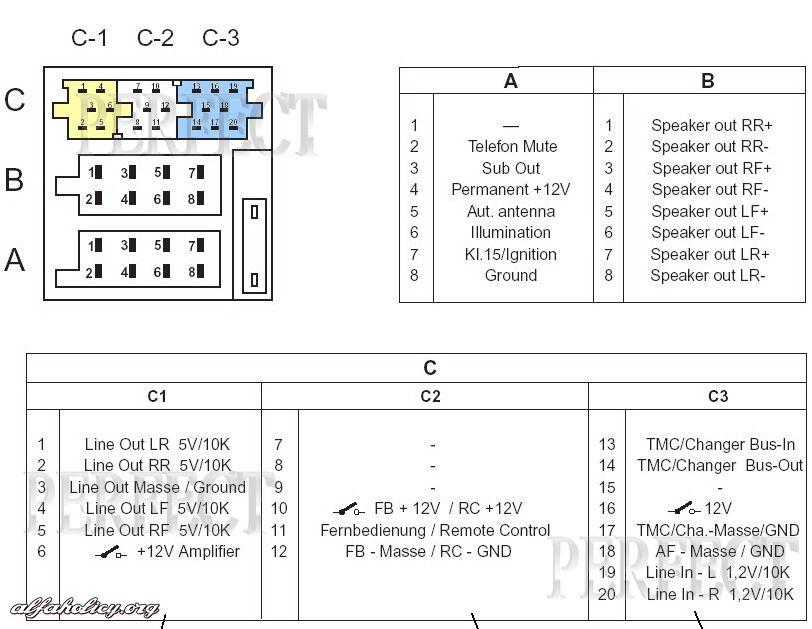

co do radia i porady z tego posta https://www.forum.alfaholicy.org/nasze_belle/176180-_159_1_9jtdm_czerwona_strzala-2.html#post2296873 niestety, po polączeniu czewonego i zoltego, radio odpala - ale sie w ogole nie wylacza. a to jest niezdejmowalny panel, wiec by bylo caly czas włączone... chyba rezygnuje ze wstawienia go- wystawie na olx, moze ktos kupi, a do siebie dokupie moduł bluetooth - https://www.amazon.pl/dp/B07JNT7CC6/ref=cm_sw_em_r_mt_dp_2J9KY6PXGA63XMCDW2EC?_encoding=UTF8&psc=1
i tak bym wydał 230zł na zakup connects2 zeby bylo sterowanie z kierownicy, a tak wszystko zostaje (prawie) w oryginale.

Ewentualnie do czerwonego przewodu radia możesz pociągnąć plus z zapalniczki albo innego miejsca gdzie jest po stacyjce, wtedy będzie się wyłączać po wyjęciu klucza i będzie ok.
Wysłane z mojego SM-G996B przy użyciu Tapatalka
jedynie, jesli bedzie to podtrzymywac prad - inaczej nie ma sensu :) bo wszystko bedzie mi sie resetowac. nie chce mi sie rozbebeszać pol kokpitu, chwilowo zrezygnuje z tego radia i zostawie oryginalne + dokupie ten modul BT.
Do podtrzymania jest żółty przewód ,który podłączasz do stałego plusa i to jest podtrzymanie pamięci, a do czerwonego plus po stacyjce żeby radio się wyłączało po wyjęciu klucza.
