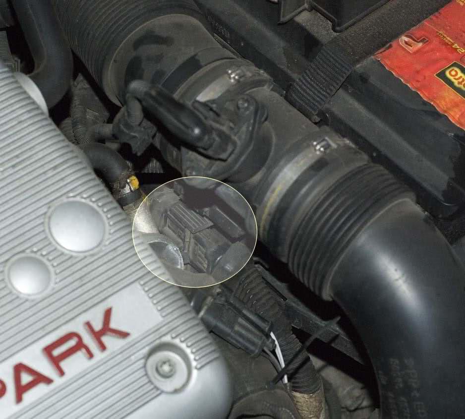

1. Nie wchodzi wsteczny co zrobić?
Jeżeli wsteczny nie wchodzi a na komputerze wyświetla się napis Selespeed system failure.
Jednym z rozwiązań problemu może być przeczyszczenie styków łączących. Niezbędne do tego będzie odłączenie i wyjęcie akumulatora.
Link: http://forum147.com/download.php?id=2635
Link2: http://forum147.com/files/thumbs/t_selespeed_zblizenie_972.jpg
Drugim rozwiązaniem, które w kilku przypadkach już pomogło jest rozłączenie akumulatora na około 15-30minut tak żeby zresetował się komputer.

Jeżeli wyskakuje tobie Selespeed system failure rzadko, ale zwłaszcza w wilgotne i zimne dni. Prawdopodobnie jest problem ze stykami. Rozwiązanie:
Wyjmij tą złączkę następnie przeczyść np. WD40 złączę męskie (pamiętaj żeby dokładnie wytrzeć złącze męskie). Następnie podoginaj te styki. Włóż z powrotem w złącze damskie dociśnij.
Jeżeli wyskakuje Tobie ciągle ale mimo wszystko nie masz problemów ze zmianą biegów wykonaj następujące czynności:
- Sprawdź ilość aktywatora (płynu do selespeed) - znajduje się w lewym nadkolu
- Wykonaj powyższą czynność tyczącą się styków
- Odłącz akumulator na 15-30minut tak żeby zresetował się komputer
- Podjedź do najbliższego serwisu celem sprawdzenia czym spowodowany jest błąd.
