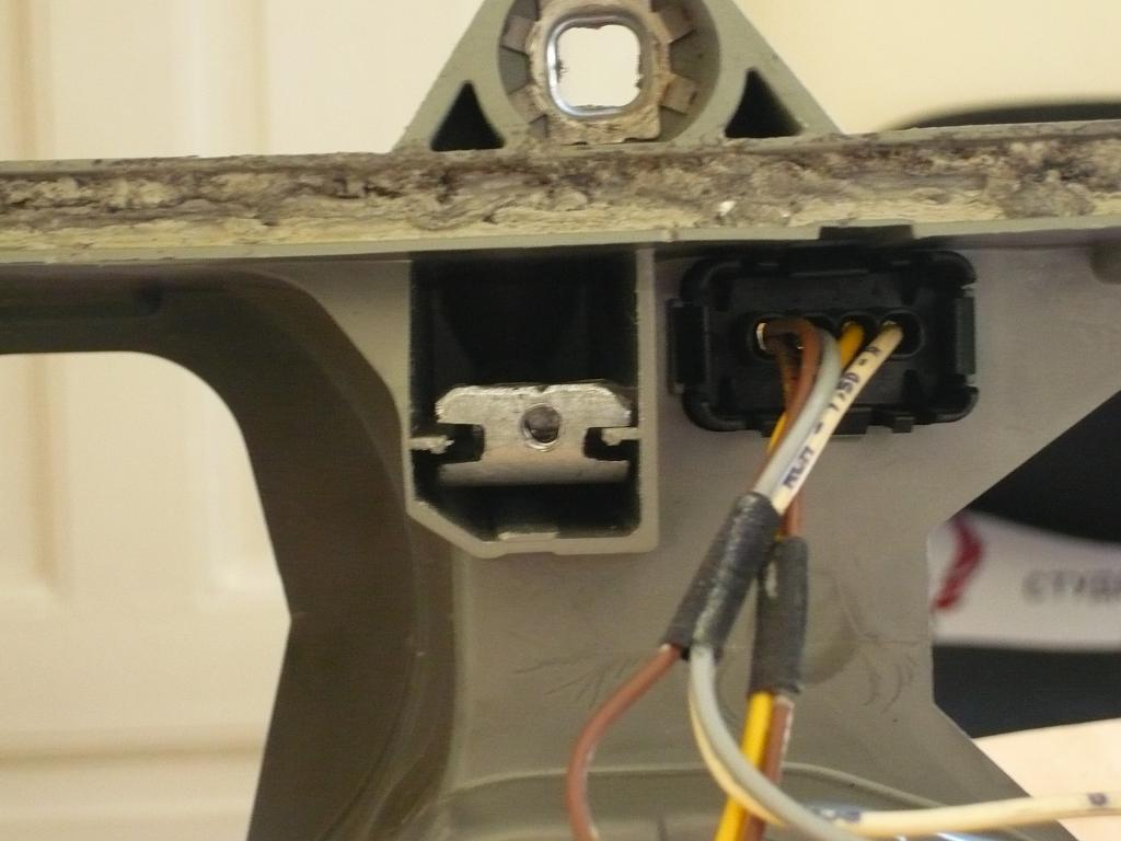

wiec nasza naprawe zaczynamy w nastepujacy sposób.
Wykrecasz lampy i jak juz masz je na wierzchu to wyciagasz zarowki. aby zdjac szklo musisz zdjac 5 metalowych klem z obudowy, nastepnie nozem objezdzasz klosz by pozbyc sie nieznosnego silikonu ktorego w fabryce nie oszczedzali, rob to delikatnie dokladnie i powoli by klosz ci nie pekl. jak juz klosz delikatnie zacznie sie ruszac zdejmij go podwazajac go np plaskim srubokretem. jak juz nie masz klosza to wyciagnij tem kawalek srebrnego plastiku z dolu lampy. nastepnie na dole lustra masz zatrzask od dolnego mocowania lustra( silniczek el reg swiatel) jesli masz to samo co ja i zakladasz ze masz dwa gorne zatrzaski zniszczone to wyciagasz lustro. nastepnie rozkladasz wszystko na czynniki pierwsze.
naprawa:
materialy:
gwintowany pret sr 6mm ok 0.5 m
4 nakretki na ten pret
jakis dobry klej
stalowa lub miedziana rurka sr ok 7-8 mm
jak to zrobic:
jak juz masz rozlozony reflerktor to musisz znalezc plastikowy okragly bialy lepek ktory byl bezposrednio przy lustrze i sklejasz go z pretem, miejsce laczenia zaklepujesz rurka. w miejscy gdzie byl przegub regulacji(obudowa lampy od str silnika) wtapiasz w plastik nakretke w ktora nastepnie wkrecasz gwintowany pret. oczywiscie wczesniej z obudowy usuwasz stary precik regulacji pozostawialac tylko dziurke po nim. jak juz masz tem pret z kulka przytwierdzony do lustra pozostaje tylko go wkrecic we wczesniej wtopiona nakretke i poza nakretka zrobic oczko czy cos w tym stylu co ulatwi ci regulacje. w przypadku drugiego uchwytu lustra robisz dokladnie tak samo
w razie pytan pytac, chetnie odpowiem!! pozdrawiam!!
Ten sposób na 100% sprawdza sie w 145/146 a czy w innych modelach to nie jestem pewny. mam nadzieje ze pomoglem i byc moze ten artykul stanie sie dla kogos inspiracja i wymysli prostszy sposób naprawy!! pozdrawiam

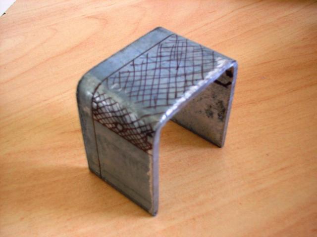

To i ja wrzuce alternatywny sposób na naprawę połamanych zaczepów w reflektorach 145/6. Pomysł jak i zdjęcia pochodzą z zagranicznego forum.
Hej, pytanie pomocnicze :)
Skoro zdejmujemy szkło, to czym je później przykleić ?
Dwu-składnikowy poxipol sie sprawdzi?
Czarny silikon silnikowy do 300'c?
Postaram się napisać właśną instrukcję, ale nie obiecuje.
Wzorowałem się na tym: http://przeklej.org/file/R3csSe/Fixing.Broken.Headlight.Reflector.Adjusters.pdf (z forum.alfa145.com)
Jednak zamiast tego białego zastosowałem grubą pleksi. No i nie dorabiałem mocowania na śrubkach, tylko użyłem śrubki z większą główką (dzięki czemu to białe nie spada).
Problem tego druciku rozwiązałem klejem epoksydowym.
