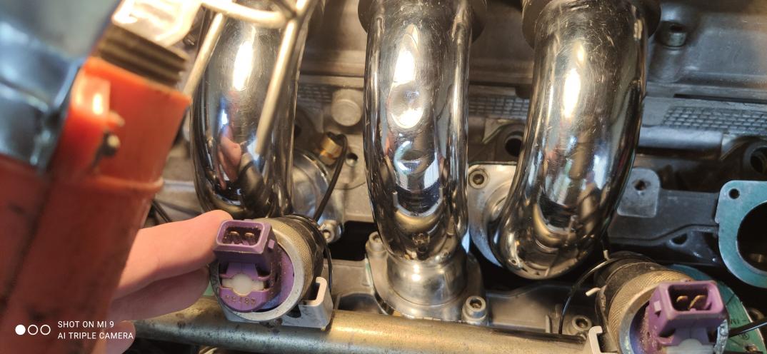

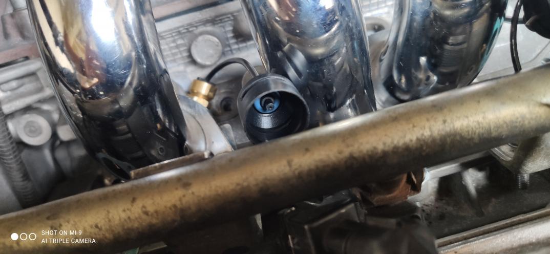

    Mój projekt bardzo ciężki i ciasny jeśli chodzi o montaż dysz ale nie ma rzeczy nie możłiwych Może ma ktoś w V6 Busso Liquid Si i foty jak zakładał???
    Tak to będzie wyglądło u mnie.
Nazwa:	IMG_20210823_153704.jpg
Rozmiar:	80.8 KB
ID:	280322 Kliknij obrazek, aby uzyskać większą wersję
Nazwa:	IMG_20210823_155145.jpg
Rozmiar:	64.2 KB
    4 5 6 cylinder nie ma problemów, ale 1 2 3 cylinder to wręcz przewody dysz na styk będą ponieważ maksymalna długhość przewodu każdej z dysz to 11,5cm

    Po przeprojektowaniu listwy gazowej wtryskowej, wszystko pasuje jak ulał Łatwo nie było, ale mam teraz zapas wężyków 1 2 i 3-ego cylindra (niewielki) ale mam. Nic nie będzie napięte a będzie luzik
    Temat uważam za zamknięty.
