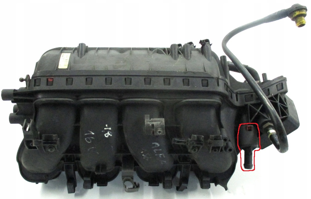

    ktoś może wie co za zawór na zdjęciu? idzie do niego przewód z pokrywy zaworów, u mnie po ściągnięciu tego przewodu cały czas zasysa powietrze pod dość dużym ciśnieniem.

    Jest to zawór zwrotny odmy oleju.
    Można go rozebrać i sprawdzić czy sprężynka jest cała.

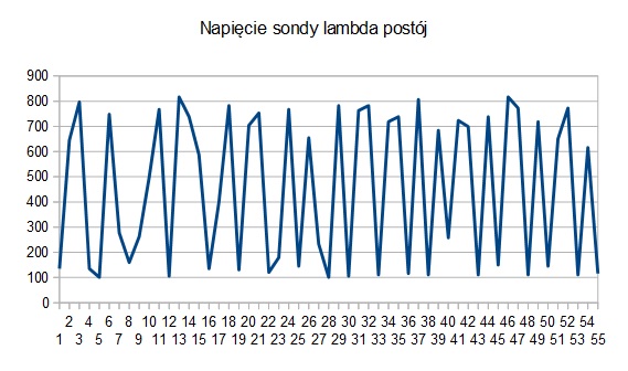

    Też miałeś spadki do 500 rpm i dziwne trzęsienie silnikiem przy zatrzymywaniu?
    Na oryginalnej która była w aucie ten sam objaw, później zmieniłem na Delphi nową ale nadal bez zmian, z testów wygląda na to że sonda pracuje.
Nazwa:	napięcie lambda postój.jpg

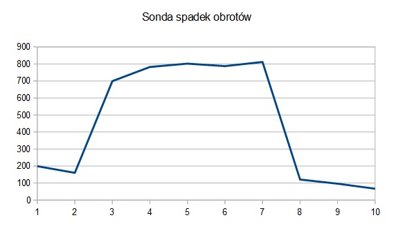

    Udało mi się uchwycić moment spadku obrotów (do 640 rpm) z różnymi parametrami i nie do końca pasuje mi ilość powietrza podczas spadku obrotów (wydaje się za duża jak na zatrzymywanie), napięcie ładowania spada na 13,3v (też coś nisko, normalnie ok 13,7-13,8)
    Sonda podczas spadku obrotów utrzymuje wysokie wartości i jest w stanie "Bogata" i oczywiście obroty oczekiwane zupełnie nie pokrywają się ze zmierzonymi.

    Dodam też plik z pomiarami zarówno na postoju jak i podczas jazdy poniżej.
    Testy spadek
    Testy wszystkie
    Błędów na kompie brak i to mnie trochę męczy bo nie wiadomo w którą stronę szukać.
