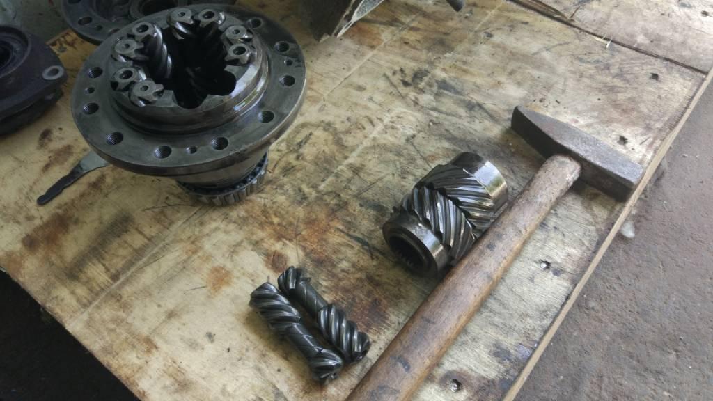

    Przepraszam że odgrzewam kotleta ale takie coś wyjąłem ze skrzyni i się zastanawiam czy to jest przekombinowany mechanizm różnicowy czy jest to quaife ?
    Załączam zdjęcie.
    Z góry dziękuję za odpowiedź [emoji39]

    Mi to wygląda na Q2.

    Pewnie masz wersje GT Q2, wkładali je do diesli. To na zdjęciu to q2.

    Dzięki Panowie [emoji3]
    Po Vin w eper wychodzi mi:
    X2 - GT (2003-2010) 125.B37.1.0 - 1.9 JTD 16V E4 150CV 110K C.M. 6M BLACKLINE III MY.2007
    I nie ma tu wzmianki o Q2
    Nigdzie w i nazewnatrz nie ma oznaczeń Q

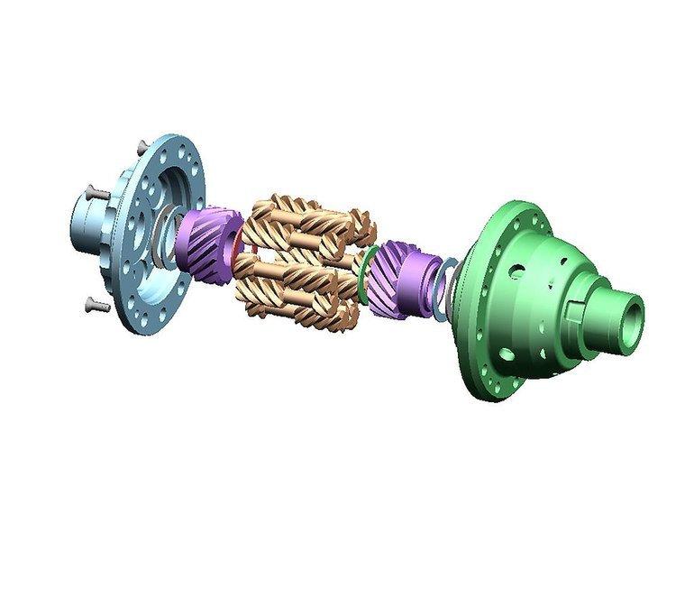

    Zapytałem, bo szukajac informacji na necie co to jest przeważnie były to grafiki quaife i torsen ale nie wpadłem na pomysł żeby wpisać "Q2 Alfa Romeo”. Teraz pierwszy obrazek to budowa dokładnie takiego dyfra jak mam [emoji39][emoji41] człowiek to się czasem tak zawiesi
    Gdzie można dokupić podkładki regulacyjne, jest ich 6 w parach po dwie.
    Trzy z nich mają na jednej stronie naniesioną warstwę jakby miedzi (kolor taki miedziany) tak ma być czy coś się wytarło ?

    Masz miły gratis - może komuś wcześniej się dyferencjał rozleciał po prostu, albo założył z fanaberii.
    Podkładki kupowałem u 'tanifiat' z allegro- zestaw oryginalnych zróżnicowanych grubościowo sprzedaje, coś koło stówki. Przynajmniej te co miałem, nic w kolorze miedzianym nie miały.

    Kolor miedzi to wytarcie, nowe są "stalowe". I regulacyjna jest jedna, ta na łożysku pod odkręcanym deklem. To ona ustala pretensje łożysk.

    Żeby doprecyzować o jakie podkładki chodzi:
    Na załączonym obrazku koła zębate (fioletowe) mają po bokach i między sobą podkładki (na schemacie kolor 2x szary, 2x niebieski, czerwony i zielony) o nie mi chodzi. [emoji16]

    A to nie te o których pisałem.

    Wątpię czy dostaniesz to jako część zamienną. Jeśli są zużyte i powodują jakieś niepożądane luzy to chyba jedynie coś dorabiać.

    A po co to w ogóle rozbierałeś? Coś się stało? Te dyferencjały są raczej bezawaryjne.
