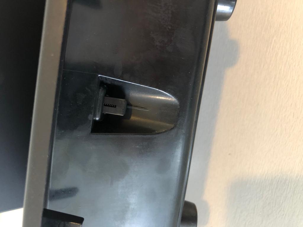

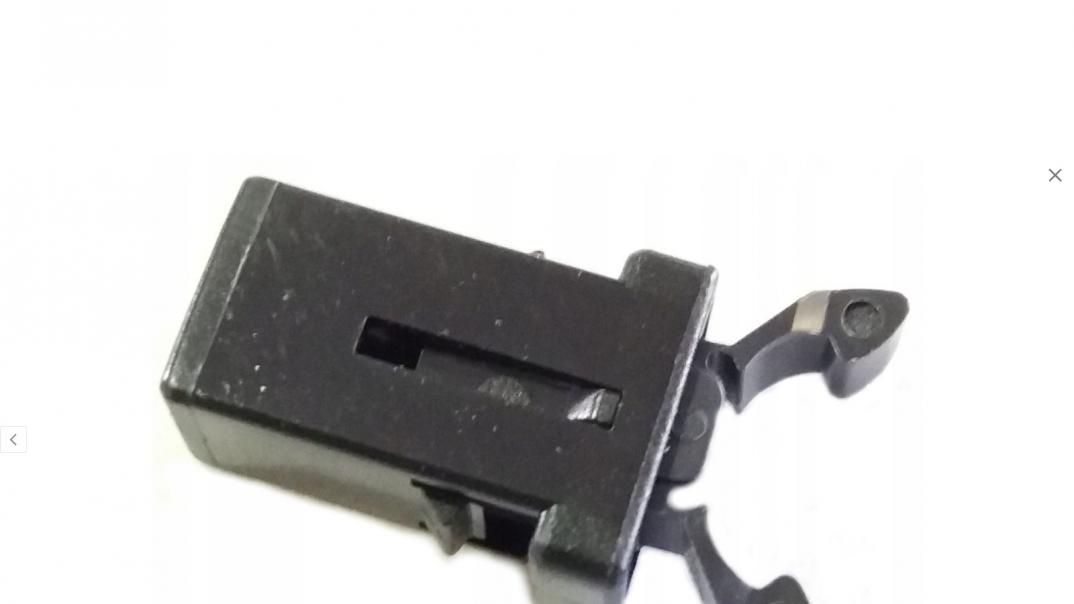

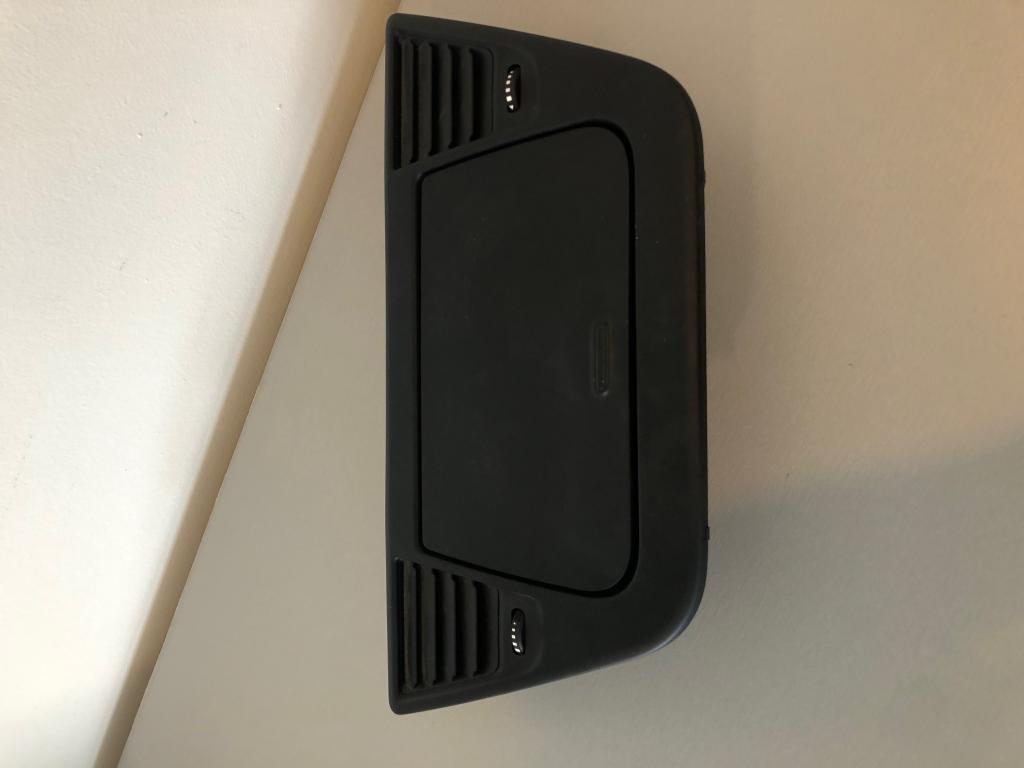

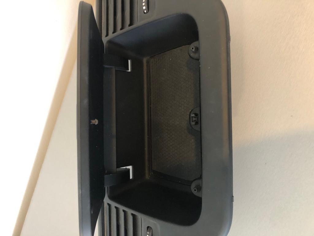

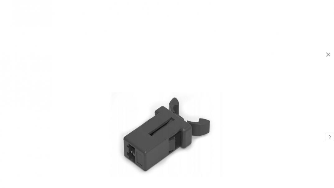

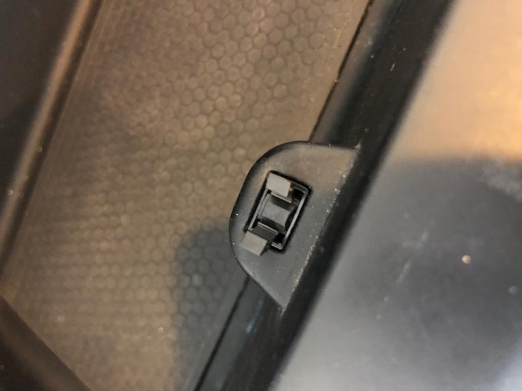

    Chciałbym poinformować potomnych że znalazłem sam zatrzask do naprawy Pokrywy Schowka nr 156101280 156099036 na Desce Rozdzielczej w Giulietta.
    Ten zatrzask pęka i schowek się nie zamyka, występuję on w RTV, AGD, Klimatyzatorach, Koszach na Śmieci i wielu innych pokrywach
    W sieci i na alle....można go znaleźć pod nazwą: Zatrzask do Klapki TV CD, linki do nich:
    https://allegro.pl/oferta/zatrzask-z...rny-7274821832
    https://allegro.pl/oferta/zatrzask-z...ny-14702542922
