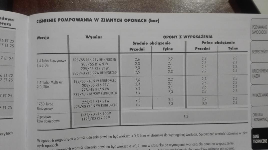

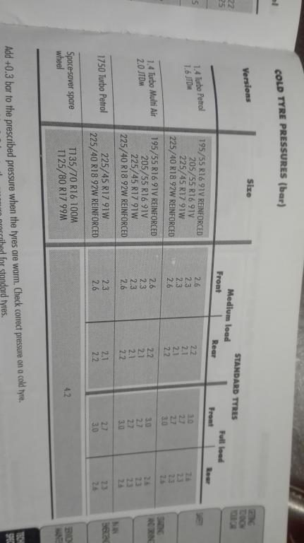

    Cześć.
    Piszę nowy temat, bo na priva dostałem wiadomość od kolegi z forum, że wartości ciśnienia opon podane w książce serwisowej polskiej i włoskiej różnią się między sobą.
    Jako, że Julcię kupowałem w PL, to mam 2 książeczki serwisowe: w języku polskim i języku angielskim.
    Po analizie rzeczywiście niektóre wartości różnią się o 0,1 bara.
    W załączeniu fotki z obu:
Nazwa:	IMG_20200412_201822.jpg
Rozmiar:	59.8 KB
ID:	267984 Kliknij obrazek, aby uzyskać większą wersję
Nazwa:	IMG_20200412_201944.jpg
Rozmiar:	36.4 KB
    Nie umiem odpowiedzieć z czego to wynika. Stan dróg? Budowa - skład drogi?
    Jeśli chodzi o opony, to chyba normy EU są znormalizowane, bo skoro banany muszą mieć odpowiednie wygięcie, a jak nie mają, to nie są bananami.
    Może ktoś kompetentny wypowie się odnośnie tych różnic (a nie bananów ?)

    Pomyłka i tyle, a 0.1 bara praktycznie nie wnosi różnicy w jeździe

    Uważam, że to żadna pomyłka. Coś jest powodem różnicy pomiędzy książkami w wersji GB, I a PL. Co? Nie wiem. Klimat???
    Tak, różnica na poziomie 0,1 bara jest pomijalna i to żaden problem.
    Pamiętajcie pomiarów dokonujemy na "zimnych" kołach, najlepiej, gdy auto stało. Ja robię to zawsze rano. Wówczas wynik mam pewny i dokładny, pod warunkiem, że zakupiony ciśnieniomierz jest prawidłowo wyskalowany - atestowany, ale tutaj trzeba zadbać o dobry sprzęt (a gdzie nie?).
