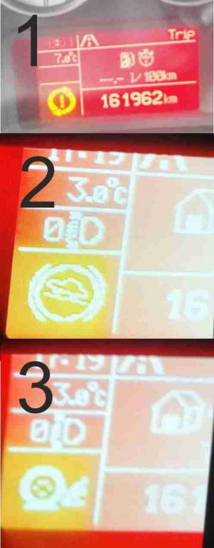

    Posiadam samochód Alfa Romeo Mito zaświeciły się kontrolki, czy ktoś z forumowiczów wie co one oznaczają. Nigdzie w instrukcji nie ma ich opisu. Przynajmniej mi się nie udało znaleźć.
    Proszę o pomoc.

    Prawdopodobny problem z ABS - bez podłączenia pod MES-a lub AlfaOBD nie będziesz wiedział co dokładnie. Można spróbować odłączyć klemę na 10 min , jeżeli po podłączeniu dalej się będą świecić to trzeba sprawdzać. Kontroli dotyczą Hillholder i EBD i czasami problem może wynikać ze złego działania któregoś z czujników ABS przy kołach.
