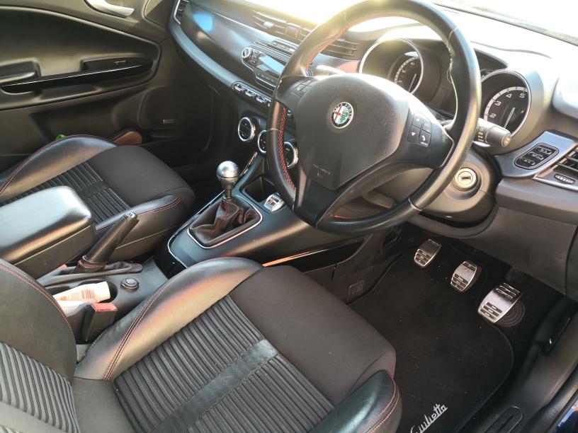

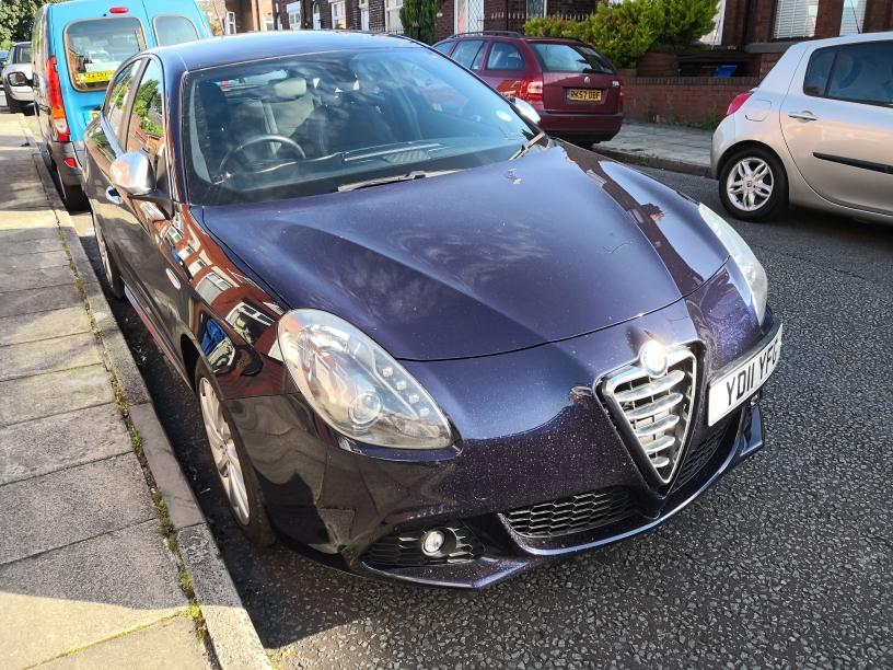

    Koledzy, podepne się pod temat.
    Niedawno kupiłem Giuliette 2011 i kłopot mam podwójny:
    1. Ramiona przednie Wycieraczek ocierają o maskę gdy chce je podnieść - np przy wymianie piór na nowe bądź przy skrobanku szyby przy mrozie. Czy to wada konstrukcyjna czy moja była po stłuczce i przód /maska źle jest poskładany?
    2. Po deszczu przy otwieraniu tylnej klapy słychać że woda pływa wewnątrz klapy. Jakiś pomysł którędy może tam wpadać woda? [emoji848]
    Ogólnie to mam do wymiany wahacze przednie bo skrzypią przy pokonywaniu progów zwalniających niemiłosiernie, że aż wstyd [emoji85]
    I chętnie bym zmienił felgi na 18" innego wzoru.
    Pozdrawiam fanów marki AR [emoji41]

    Cytat Napisał FoX12345 Zobacz post
    Stary ty masz znacznie większy kłopot -kierownicę ci żle zamontowali.
    Kto chce szuka sposobu,
    kto nie chce szuka powodu.

    Cytat Napisał piotriix Zobacz post
    stary ty masz znacznie większy kłopot -kierownicę ci żle zamontowali.
    xddd
    Przepraszam, nie moglem sie powstrzymac. Chcesz podniesc wycieraczki otworz maske, tak po prostu jest, ogolnie polecam zapoznac sie z modelem w rodzimym kraju zanim dojdzie do zakupow poza nim. Woda w klapie - może w lampach jest ? A pod zaslepkami z ciekawosci zerknales?

    Gość od którego kupiłem auto wymieniał elektro zamek tylnej klapy, więc wiem że grzebał przy klapie.
    Natomiast właśnie zgłębiłem temat wody w tylnej klapie i winna uszczelka przy wycieraczce, co by w sumie się wiązało z tym że czasem wycieraczka działa tak długo jak chce, i zatrzymuje się w miejscu6w którym sama chce- zapewne coś zamoklo z elektryki [emoji854]
    Kierownica, niestety, jest po odpowiedniej stronie. Ale idzie przywyknąć [emoji2369][emoji6]
    Co do tych przednich wycieraczek i maski, to aż nie wierzę że jakiś inżynier tak to zaprojektował? [emoji854]

    Ramiona wycieraczek odegniesz po otwarciu maski, niestety tak to jest "zaprojektowane"... W większości nowszych aut tak to wygląda... Czasami jest spotykana opcja na manetce, że wycieraczki startuja do polowy szyby i zatrzymują się i wtedy można ramiona "otwierać" ale nie u nas w Giuliettcie kwestia przyzwyczajenia...
    Woda w klapie piszesz, a zerknij czy przy zagłębieniu gdzie jest bolec do zatrzasku klapy też nie masz wody? Jeśli tak to na 100% uszczelka. Sam wymieniłem na tą z polifta i wtedy problem znika. Temat wycieraczki to bolączka i temat znajdziesz na forum. Winny przetarty kabel w lewej wiązce lub padnięty moduł w body - też masz temat w tym dziale... Poczytaj poniższe tematy, a sporo się dowiesz
