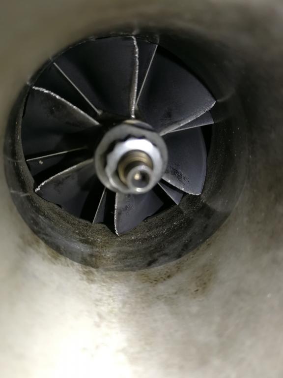

    Panowie i Panie sprawa wygląda tak turbo od jakiegoś czasu zaczęło GWIZDAĆ dość głośno po ściągnięciu rury dolotu do turbiny wirnik wygląda nie zaciekawie foto w załączniku .Oznaczenie turbo to 787274-1 nie chcę jej regenerować. A posiadam nowe turbo o oznaczeniu 786137-1 .moje pytanie czy ta nowa turbina podejdzie do alfy

    Jak widać po łopatkach, wpadło Ci coś do dolotu...A później silnik przetrawił...Oleju nie bierze, pracuje normalnie?

    Pracuje normalnie oleju nie bierze tylko gwizd jest przeokropny
