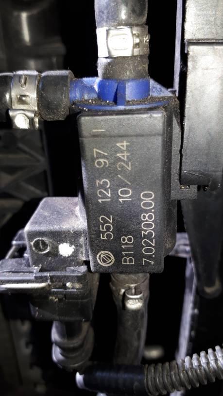

    Sprawdź tę część. Elektrozawór sterujący gruszką.
    Wysłane z mojego SM-A520F przy użyciu Tapatalka

    Wybacz ze tak późno ale wyjechalem i byłem offline. Gdzie mniej więcej znajduje się ta część? I czego szukać? Peknietego wezyka?

    Trochę poszukałem tego zaworu i wydaje mi się że jest on zlokalizowany blisko prawej lampy samochodu w komorze silnika. dziś lub jutro dokładnie sprawdzę. co ciekawe idą z niego 3 wężyki gumowe.. w okolice turba/gruszki i jeden z tych wezyków nie był wogóle podłączony. wisiał luźno, ale podłączenie go nic nie zmieniło.
    [MENTION=74455]Mortyr62[/MENTION]
    rozumiem że usterkę wykrył mechanik/serwis? jakie koszta?

    Cytat Napisał 1wilq Zobacz post
    A sprawdziłeś czy są te wężyki prawidłowo podłączone?
    Czy nie są uszkodzone?

    Tak, mechanik ale spoza ASO. ASO wymieniło mi pół silnika bez efektu, skupiając się głównie na elektronice, pompie paliwowej wysokiego ciśnienia i w końcu na wariatorach. Hadeu też może mieć rację, ponieważ wiem, że pęknięty wężyk też daje podobne objawy. O kosztach ci nie powiem bo już o nich zapomniałem Na marginesie: ten samochód jest naprawdę świetną maszyną ale: jest kosztowny, bywa denerwujący, wymaga warsztatu z solidną wiedzą i doświadczeniem. Powodzenia!

    Uszkodzone wezyki raczej nie sa.. Bo wizualnie je ogladalem. Ale nie wiem czy sa podlaczone prawidlowo bo się az tak nie znam wiec nie wiem czy wszystkie ida w odpowiednie miejsca.. Jakas podpowiedz? :-)
