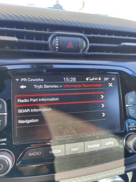

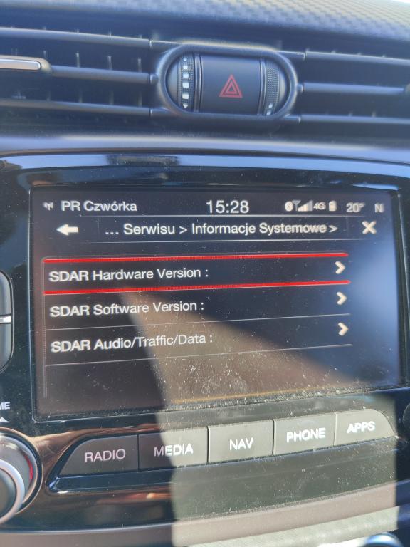

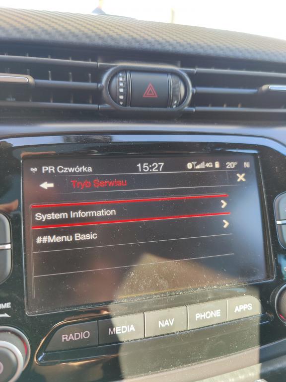

    To dobrze że pykło. A dlaczego mówisz, że zapewne dwa razy będę musiał robić cały proces? Przez cały proces masz na myśli wgrywanie mapy, tak?
    Dodatkowo mam zagwozdkę. Ten użytkownik SquityhX na XDA Developers w pewnych miejscach każde robić "power cycle". A u mnie po wejściu w engineer's menu nie ma opcji reset. Giulietta Veloce 09.2016 Uconnect 6,5 Live. Po wejściu w to menu inżynierskie (naraz trzymane przyciski radio+media + pokrętło browse/enter przez kilka sekund) są tylko informacje, żadnych opcji resetowania. Nie jestem pewien, czy ten drugi sposób zrobienia power cycle opisany niżej zadziała...

    W Uconnect 6.5 są dwa tryby serwisowe:
    1. RADIO+MEDIA+BROWSE/ENTER - Tryb Serwisu i tu faktycznie nie ma opcji resetu;
    2. RADIO+MORE(lub APPS)+BROWSE/ENTER - Menu Techniczne i tu jest opcja "Reset to factory defaults" - po przewinięciu ekranu.
