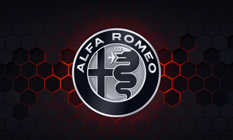

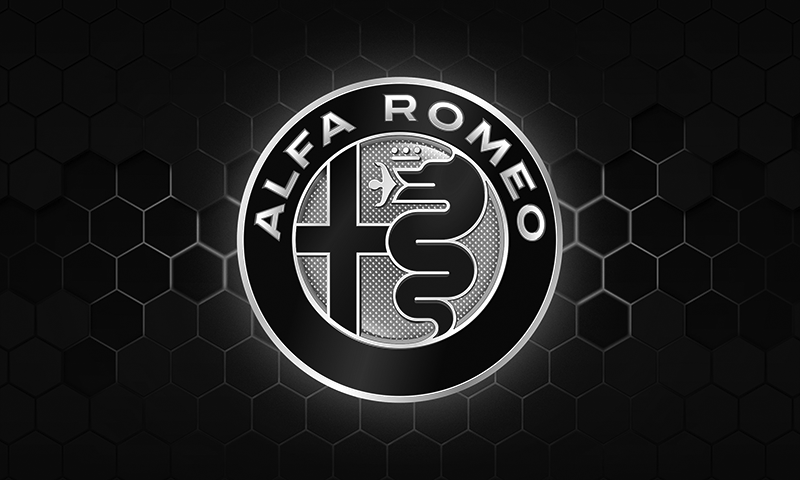

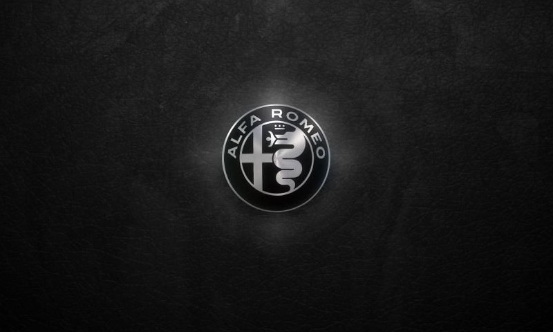

    Świetny wątek, prześledziłem od początku i znalazłem wiele wartościowych informacji które pomogły mi zaktualizować Uconnecta 6.5 LIVE z jednym małym wyjątkiem dotyczącym podmianki ekranu startowego, ale od początku.
    Mając początkowo wersje softu 15.53.40 zaktualizowałem ją do wersji 17.07.55 bezproblemowo, co więcej zyskałem alfa performance w aplikacjach której wcześniej nie miałem. Całość operacji zajęła około 20min
    Kolejnym etapem było zrobienie backupu radia, w którym pierwotnie miałem mapy HMEU2014Q4, tu proces trwał równo dwie godziny i wykonał się w trakcie jazdy.
    Mając soft 17.07.55 i backup zabrałem się za aktualizację map pobraną z MEGA.nz najbardziej aktualną na dzień dzisiejszy tj. "D 2022v2 FEU custom.zip". Za pierwszym razem po ~42min wyskoczyło info o aktualizacji więc klasycznie "NO" i reset radia, ale jak już ktoś wcześniej tu pisał był problem bo 1. Aktywacja nawigacji w trakcie, 2. Kompas nie reaguje na zmianę kierunku i 3. Informacje systemowe - baza danych "undefined". No wiec ponowiłem proces jeszcze raz i tym razem po ~55min wszystko przebiegło ok, mapy zaktualizowane do najnowszej wersji, i na pierwszy rzut oka działają.
    Chciałem jeszcze zmienić tło przy włączaniu radia i w plikach map przed aktualizacją map podmieniłem plik alfa-romeo.png na przygotowany przeze mnie, ale po aktualizacji map na ekranie startowym pojawia się plik Kliknij obrazek, aby uzyskać większą wersję
Nazwa:	fiat_940mca.png
Rozmiar:	275.7 KB
ID:	285433, który również był tam w folderze, ale pod nazwą fiat_940mca.png. W domu ogarnąłem że mój plik zapisał się w 32bitach, a fiat_940mca.png był w 24bitach więc nie wiem czemu akurat tamten się wgrał, a mój nie skoro oba nie były w 8 bitach i w tym drugim była inna nazwa.
    No ale zostało jeszcze narzędzie Z Splash Changer więc przygotowałem już poprawny plik 8bit i próbowałem go podmienić dwukrotnie zgodnie z instrukcją przytaczaną tutaj czy w pliku REDME, ale bezskutecznie, sprawdzałem jeszcze inne klasyczne pliki grafik z folderu Z Splash Changer, ale też nic nie pomaga. Czy to jest jakiś problem z tą najnowszą wersją map? Czy może problem leży gdzieś indziej, lub popełniłem jakiś błąd przy wgrywaniu map i powinienem je powtórzyć? Zauważyłem, że przy aktualizacji map miałem folder app/splash/i tu był grafiki, a w Z Splash Changer grafiki są tylko w folderze app
    EDIT:
    Ok, wkońcu mi się udało dojść co i jak z tym splashem. Jak się okazuje w moim przypadku w wersji Giulietty 2016 po zaktualizowaniu map "D 2022v2 FEU custom.zip" i przygotowaniu pendrive z Z Splash changerem plik z grafiką musi być umieszczony w folderze app i mieć nazwę "fiat_940mca.png" Ponadto dałem tym razem grafikę w 24 bitach i działa.
    Dla zainteresowanych plik w kolorze dopasowany do czerwonych przyciskow
Nazwa:	fiat_940mca.jpg
Rozmiar:	35.0 KB
Nazwa:	alfa-romeo.png
Rozmiar:	376.4 KB
    Ostatnio edytowane przez bartos911 ; 27-11-2022 o 09:32
