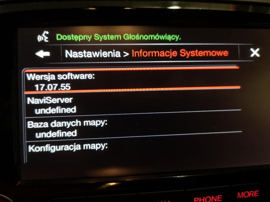

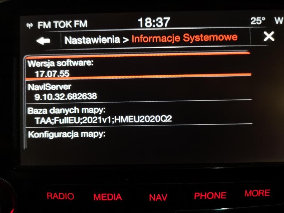

    Lipa. Aktualizowałem mapy do 2021EU. Nowy pen Sandisc 32GB. wgrałem pliki z mega+ iso z linku z mega.

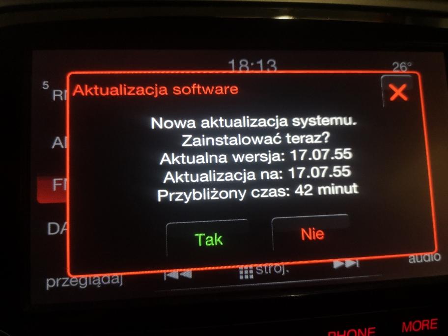

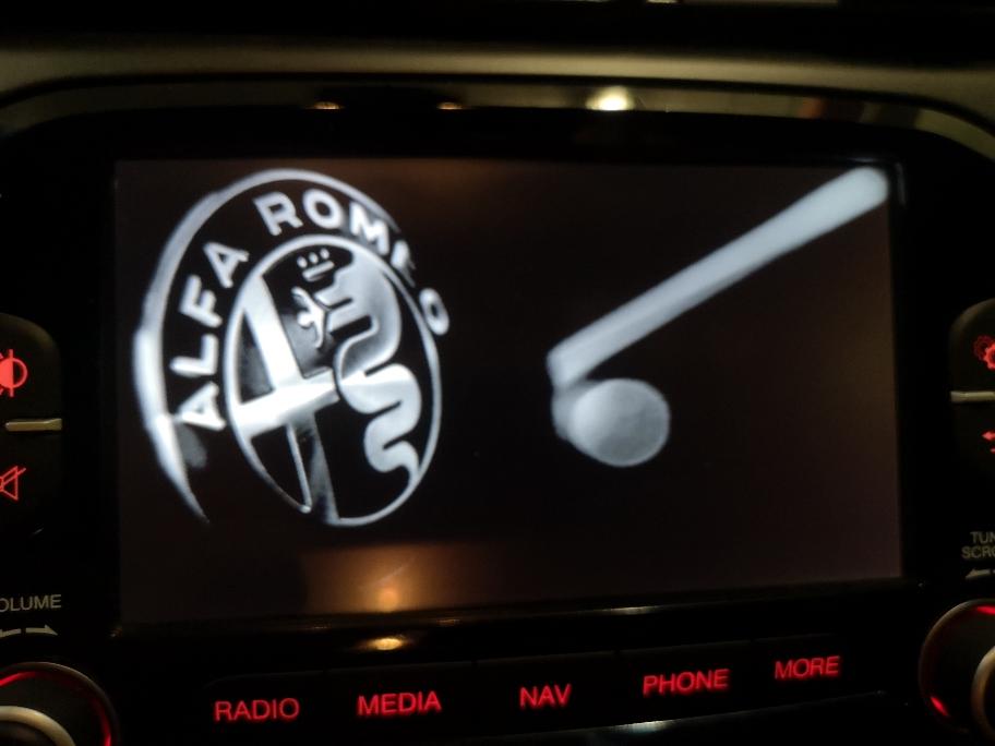

    Operacja trwała 50min, na końcu wyskoczył komunikat czy aktualizować, kliknąłem NIE. Wyciągnąłem pena, restart. Pojawiło się nowe logo czarno-białe i owszem, ale:

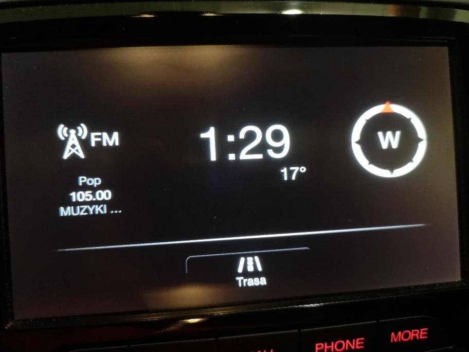

    1. Aktywacja nawigacji w trakcie
    2. Kompas nie reaguje na zmianę kietunku
    3. Informacje systemowe - baza danych "undefined".
    Co teraz czynić Panowie?

    Cytat Napisał Czaro Zobacz post
    Napisałem w ostatnim zdaniu w poście #188.

    Oczywiście, już doczytałem Twoją uwagę. Nagram pena jeszcze raz dla zasady i powtórzę operację.
  4. #204
    Użytkownik Świeżak Avatar Czaro
    05 2019
    Trójmiasto
    Giulietta 1.4 MultiAir 170KM
    181
    Cytat Napisał krapio Zobacz post

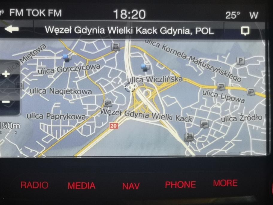

    Tym razem zadziałało [emoji846]. Od strony procedury, tym razem nie włączyłem nawet zapłonu do przeprowadzenia operacji. Radio wyłączyło się w trakcie 2 razy (całość 51min),szybko włączałem ponownie, eksperyment udany. Na nowej mapie są zaznaczone (na biało) drogi w budowie, np trasa s6 [emoji846]Krapio, dzięki za instrukcje i porady!

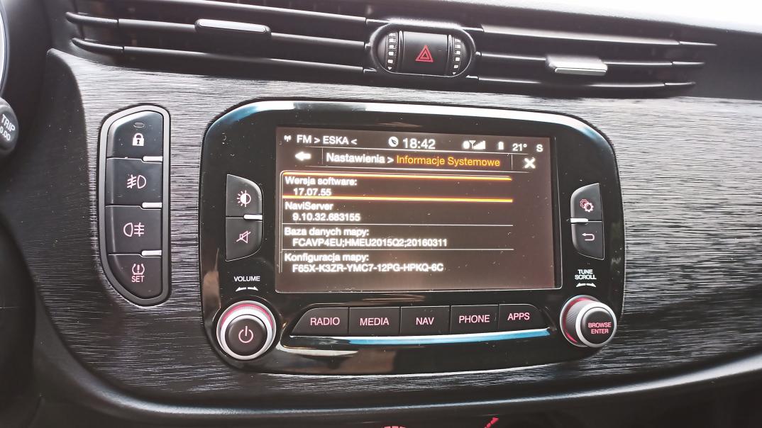

    Mam auto z 2017 roku radio 6.5" z przyciskiem apps. Zainstalowalem uconnect Live na telefonie i przy próbie parowania otrzymalem komunikat, ze samochód jest juz do kogos przypisany (jestem drugim wlascicielem). O dziwo mialem juz tam konto na mojego maila, ale nie przypominam sobie zebym jakiekolwiek auto kiedys przypisywal.
    Pierwsze pytanie: co moge zrobic zeby aplikacja uconnect live dzialala.
    Drugie pytanie: Majac soft 17.07.55 w jakiej kolejnosci wykonywac aktualizacje samych map, zeby niczego nie skopac?

    Dziękuję, za drugim razem wszystko się udało. Brakuje komend głosowych nawigacji, przed aktualizacja było to samo.

    Podczas aktualizacji do wersji 17.07.55 po przekroczeniu 30% radio się wyłączyło i już nie daje się włączyć.
    Jest jakiś sposób na uruchomienie radia???

    Cytat Napisał 42195 Zobacz post
    Cześć,
    Oczywiście, uruchom ponownie aktualizację. Czyli wpinasz pena, potwierdzasz aktualizację i czekasz ok.30 min.
    Robisz to wszystko na włączonym zapłonie. Niepowodzenie polegało na tym, że wyłączyło Ci się radio.
    Powodzenia.
