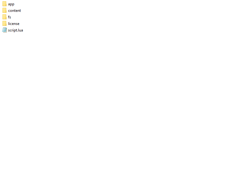

    Witam.
    Próby nowych map 2021 nie powiodły się. Dwa peny i nic. Pliki nie obsługiwane. Wersja 2020 poszła gładko. Piszecie że ta najnowsza działa. Struktura plików w nowej jest inna niż 2020.
    W mapach z 2020 był plik ISO. Jakieś sugestie ?
    Mapy 2021:
Nazwa:	Bez tytułu.png
Rozmiar:	5.5 KB

    Dołącz właśnie ten sam plik swdl.iso, on musi być zawsze.

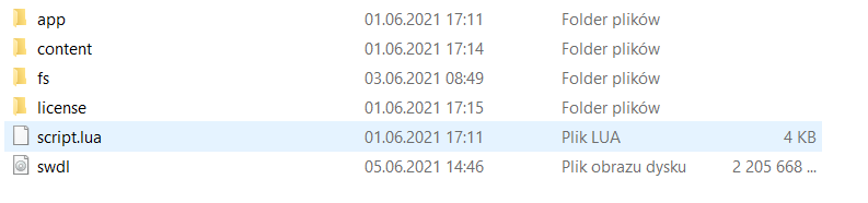

    U mnie tak to wygląda. Aktualizacja poszła za pierwszym razem.
Nazwa:	Zrzut ekranu 2021-07-15 231143.png
Rozmiar:	15.9 KB

    Plik ISO dołączyć mam oryginalny z backup który zrobiłem przed aktualizacją do 2020 czy z 2020. Bo w 2021 tego plik nie ma.

    Plik swdl.iso jest jeden, używany zarówno do backupu jak i do aktualizacji map.

    Czyli rozumiem że plik ISO ciągle jest ten sam bez względu na rocznik aktualizacji?

    Tak, dobrze myślisz używaj tego samego pliku swdl.iso jak do aktualizacji 2020.
