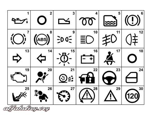

    Wyskoczyła mi dziś kontrolka nr 7 z załączonego obrazka
    Wie ktoś co ona oznacza? w instrukcji nie ma na ten temat ani słowa niestety

    klocki hamulcowe -kończą się

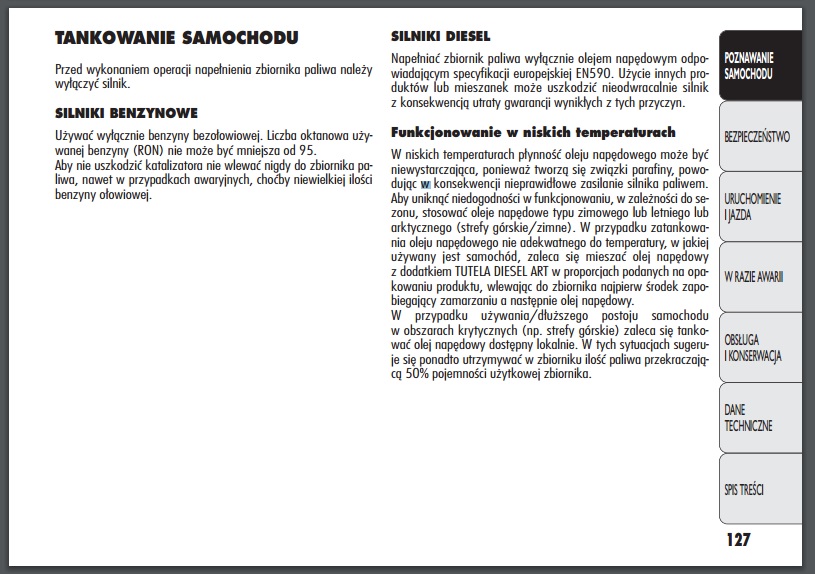

    W instrukcji jest i to dużo na ten temat.
    Strona 127.
    Wysłane z mojego SM-A500FU
    dzięki za odpowiedź - klocki są nowe, więc pewnie coś z kabelkiem/wtyczka
    Strona 127.
    to mamy inne instrukcje - strona 127 mówi o tankowaniu samochodu
Nazwa:	127.jpg
Rozmiar:	153.2 KB
    albo kabel od czujnika w klocku się oberwał i robi styk do masy, bo tak też się zdarza.
