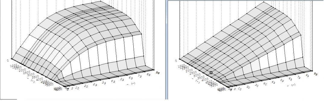

    Cytat Napisał stefdeath Zobacz post
    Dlatego na początku wydaje się że auto rwie do przodu jak głupie ale po dociśnięciu pedału do podłogi okazuje się, że efekt jest identyczny jak na N.
    Bo tak jest. Finalnie efekt jest taki sam. Wszystkie tryby limituje ten sam ogranicznik momentu obrotowego. Ale reakcja na pedał gazu jest inna. W trybie N jest linowa, a w trybie D jest w skrócie mówiąc wypukła. Więc tryb D jest agresywniejszy.
    Tak to wygląda.
    Tryb D i tryb N

    Cytat Napisał @sdero Zobacz post
    Tak to wygląda.
    Tryb D i tryb N
Nazwa:	Zrzut ekranu 2016-10-03 18.45.49.jpg
Rozmiar:	73.2 KB
    To ja mam pytanie: Dlaczego producent podaje inne wartości momentu obrotowego w D i N w silniku 1.4 MA 170?
    Jeśli chodzi o but w podłodze to mam wrażenie, że w D szybciej wchodzi na obroty. Ale może to tylko mi się wydaje, pomiarów nie robiłem.
