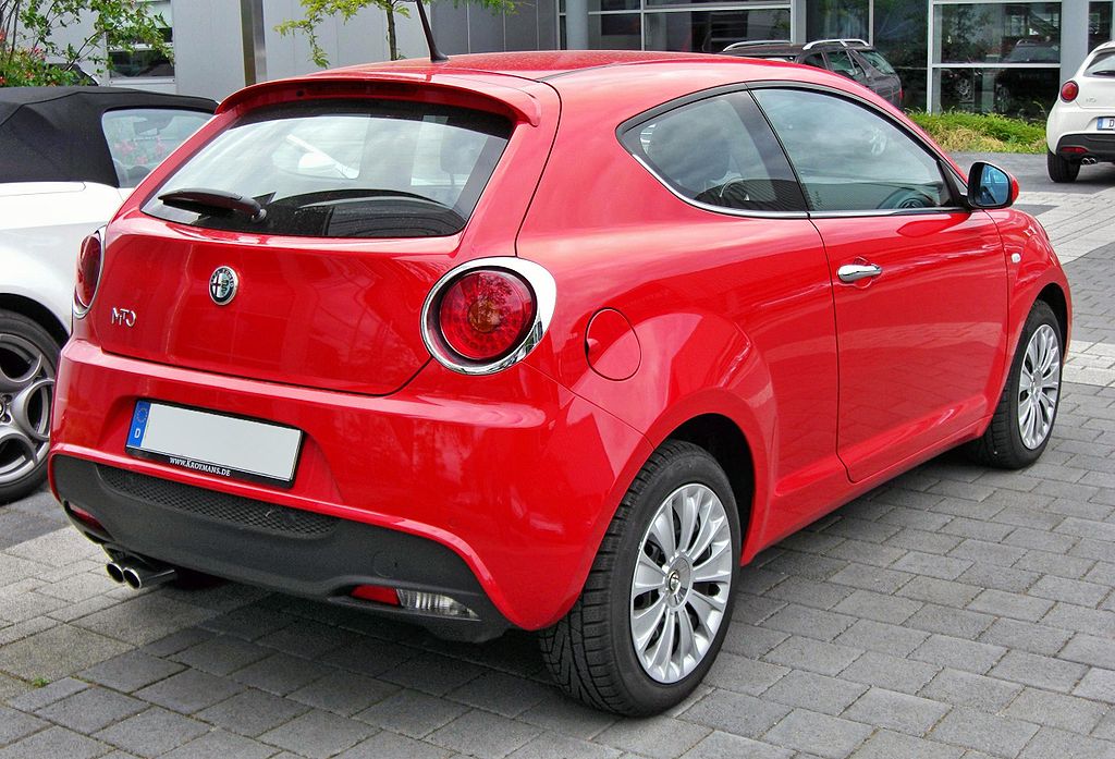

    Moja MiTo ma cały tylni zderzak w kolorze nadwozia. Jednak bardziej podoba mi się z czarną dokładką, spoilerem taka jak tu
    http://pl.wikipedia.org/wiki/Alfa_Ro...90603_rear.JPG
    Widziałem, że można to wymienić, gdyż zderzak i dokładka to dwie oddzielne części. Czy ktoś z was próbował to zrobić?
    Tak się zastanawiam od czego zależy czy auto ma czarny spoiler czy w kolorze nadwozia?

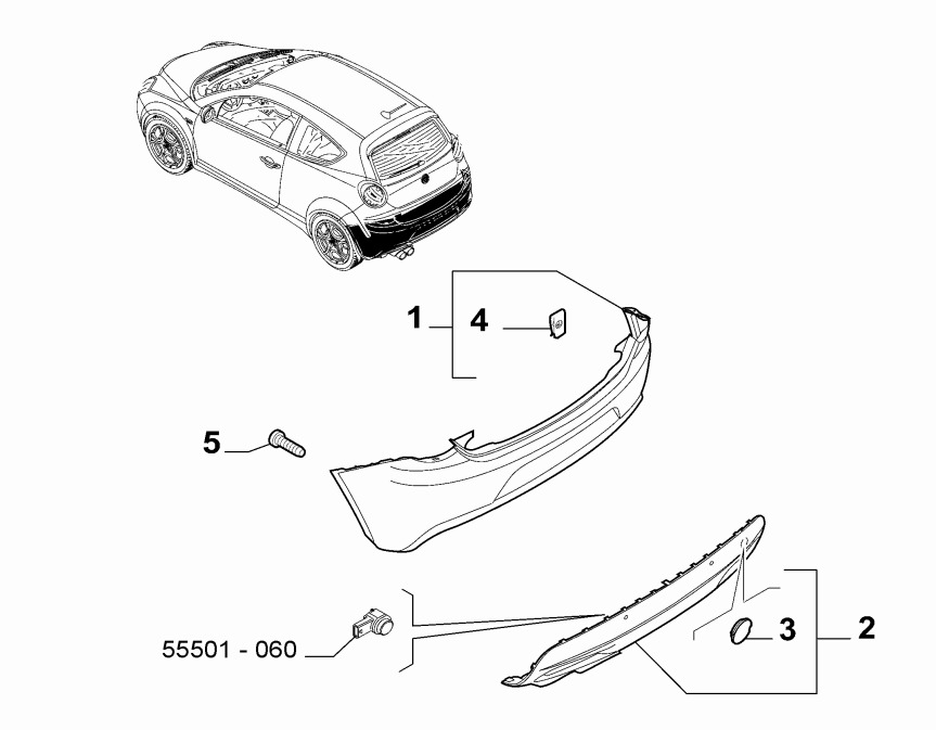

    Żeby wymienić musisz sobie dokupić część o nazwie zderzak tylny strona dolna. Poszukaj w ePER-e numeru części wedgłu konkretnego auta. Róznice wynikająchoćby z tego, czy auto ma czujniki parkowania, czy nie. Sam wymiana jest bardzo prosta. Cztery wkręty, przekładka świateł i gotowe. Co do koloru to zdaje się, że od 2013 roku te dokładki są w kolorze nadwozia. Przynajmniej jak wejdziesz w konfigurator to tak to pokazuje. W porzednich latach chyba tylko lepiej wyposazone wersje miały tą dokładkę malowaną.
Nazwa:	emaps.jpg
Rozmiar:	59.9 KB
