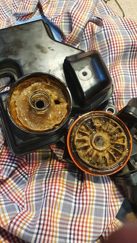

    Zdejmujesz osłonę silnika, najlepiej zaczynając od lewej strony. Po zdjęciu osłony po prawej stronie jest taka nazwijmy to plastikowa puszka z dekielkiem. Wychodzą z niej dwa lub trzy przewody (teraz nie pamiętam) na których są opaski zaciskowe. Zdejmujesz opaski, odkrecasz trzy śruby przy czym jedna jest chyba troche dłuższą i wyciągasz odmę. Potem podgrzej dekielek i go zdejmij. Siedzi na kilku zaczepach. Pod spodem masz sprężynę i membranę. Wyciągnij to, wlej do odmy np. benzyny ekstrakcyjnej u wymyj to co jest w środku. Na koniec pozostaw do wyschnięcia i złóż w odwrotnej kolejności U mnie po rozebraniu odmy zastałem taki syf.

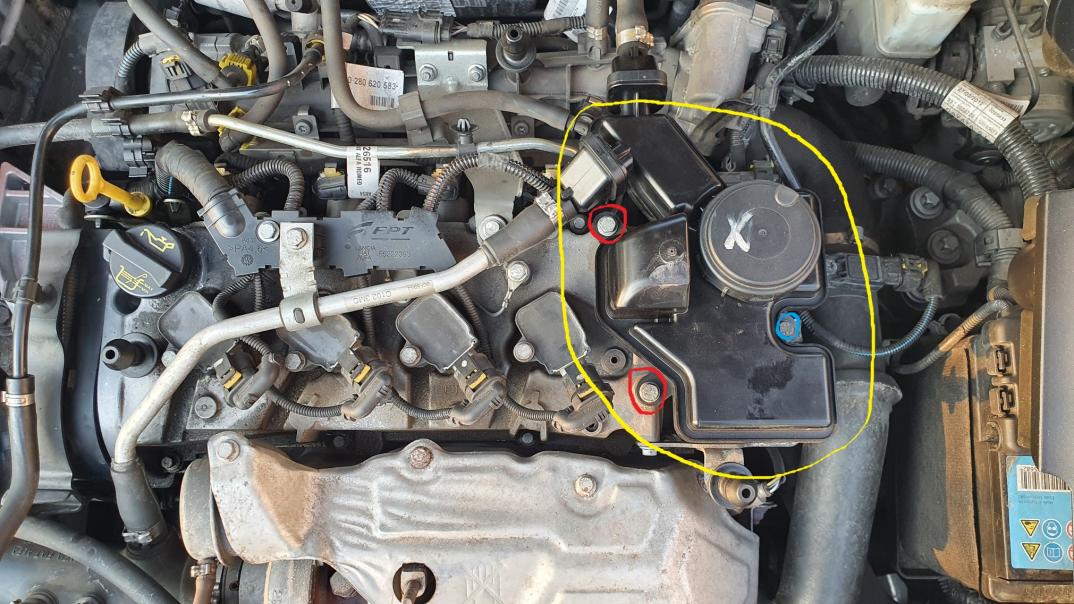

    1) Osłona mocowana jest na wcisk
    2) Opaski są typu Click R. Mi udało się je rozpić i założyć ponownie. Zamiast nich możesz zastosować takie skręcane śrubokrętem.
    3) Syf jest też wewnątrz odmy
    4) Ja by nie stosował zwykłego rozpuszczalnika.
    Najlepiej na początku zdjąć opaski i potem odkręcić śruby zaznaczone na czerwono i niebiesko. Ta zaznaczona na niebiesko jest chyba trochę dłuższa. Po zdjęciu odmy trzeba zdjąć dekielek, to z namalowanym X

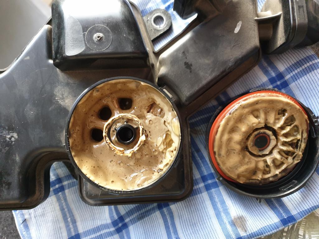

    Tak wyglądała moja odma, węże były w miarę czyste. Nie miałem tylko narzędzi do opasek, więc ściągnąłem je śrubokrętem, a założyłem już nowe, normalne opaski - zakręcane.
