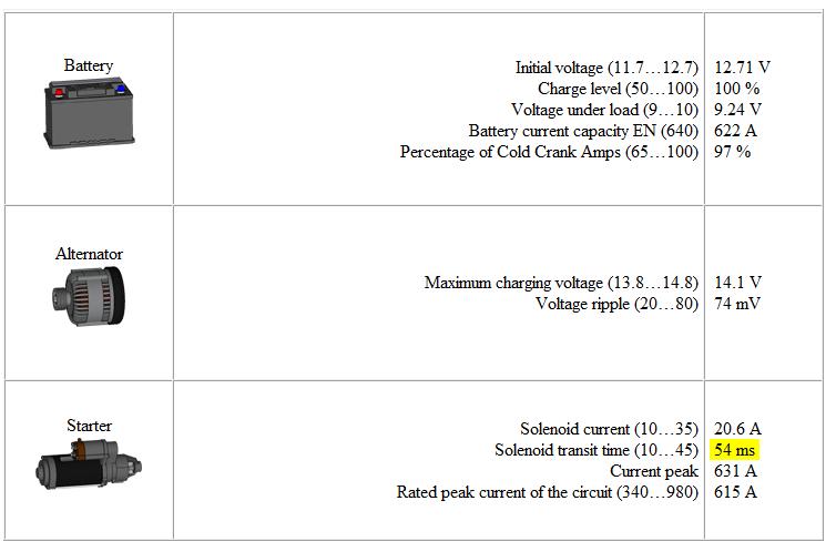

    dobry akumulator.....

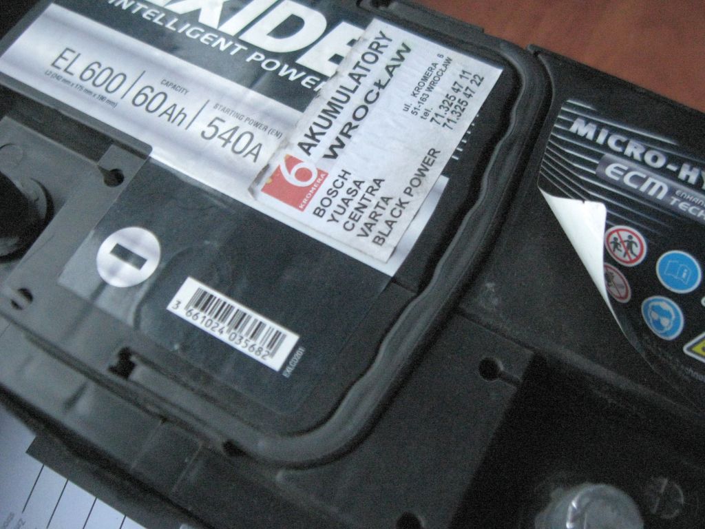

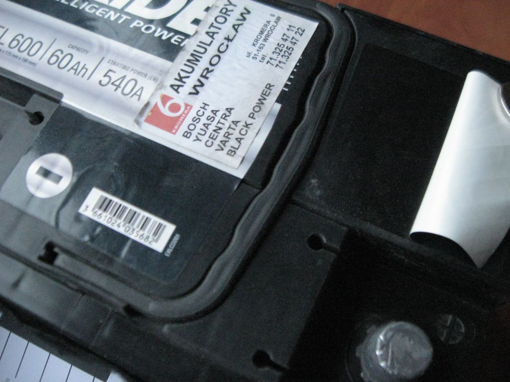

    - szkoda że nie można w jakiś sposób dotrzec do komunikatów tego urządzenia na akumulatorze IBS.
    - on podaje wszystkie dane o akumulatorze, czas jego adaptacji po odłączeniu akumulatora to 4 godziny, widać ile trzeba jeżdzić aby system był gotowy na 100 %.
    - odkleiłem nalepkę ale nie było widać korków.
    - podsyłam dokumentację od S&S może ktoś coś wymyśli z tym IBS.
    - u mnie IBS posiada HW: 03.00, SW: 03.20 i numer 0 199 000 054, 12 V.
    - jeszcze brakuje abym musiał jechać na upgrade oprogramowania IBS-a.
    - wszystko o IBS
