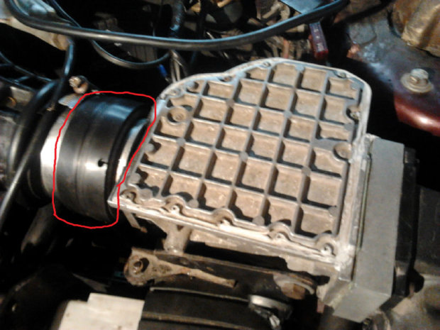

    Otworzyłem więc maskę i zauważyłem że uszczelka wychodząca z przepływomierza lekko się obsunęła w momencie kiedy dostał za dużo powietrza i z tego powodu łapał lewe powietrze więc nasunąłem ją na miejsce po czym silnik zapalił bez najmniejszego problemu i powróciłem do domu.
    Wstawiam zdjęcie tej uszczelki gdyby ktoś nie zrozumiał o co mi chodzi

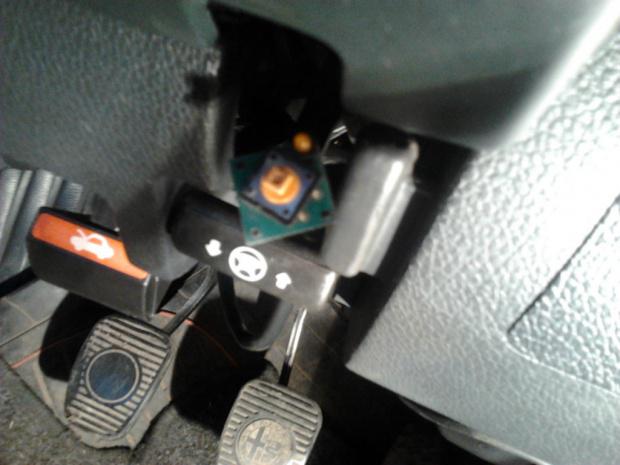

    Wieczorem kiedy ponownie wyjechałem w trasę usłyszałem tym razem 2 strzały więc szybko zjechałem na bok i zgasiłem silnik, ponownie nasunąłem uszczelkę na miejsce jednak tym razem kiedy przekręciłem kluczyk okazało się że dioda na centralce zamarła.
    Wygląda ona tak:
    Kiedy dioda się nie świeci pali na PB lecz po włączeniu zapłonu i kliknięciu przycisku dioda powinna zacząć migać i pokazywać stan gotowości do przełączenia na LPG jednak tak się nie dzieje.

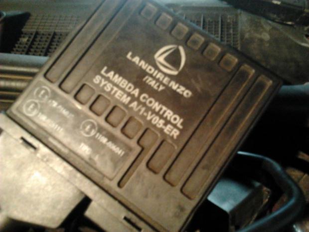

    Zacząłem przeglądać całą instalację, kabelki na centralce aż do sterownika są w całości, bezpieczniki gazu także całe, sprawdziłem czy do sterownika dochodzi napięcie również dochodzi od akumulatora jak i od stacyjki otworzyłem sam sterownik gdzie nie widać śladów upalenia czy coś w tym stylu.
    Wstawiam również zdjęcie sterownika wraz z dokładną nazwą instalacji LPG:
    Czy ktoś ma jeszcze jakiś pomysł co może być przyczyną takiego zachowania centralki?

    Nie wiem dokładnie co masz na myśli sprawdzając centralkę, wydaje mi się że najlepszym sposobem było by podmienić na inną bądź podłączyć pod komputer ale rozmontowałem ją teraz jeszcze raz i sprawdziłem miernikiem napięcia obwody okazało się że wszystko hula, przy wejściu do podłączenia komputera jest też czerwona dioda która po podłączeniu sterownika zapala się na sekundę po czym gaśnie.
    Surg
    Tak więc przejrzałem sterownik na spokojnie okazało się że przepalony opornik.
    Teraz tylko nie wiem czy próbować wymienić opornik czy kupić całość.
    I pytanie jeśli się ktoś orientuje, czym mogła być przyczyna takiego przepalenia?
    Czy jeśli założę nowy to to się nie powtórzy?
