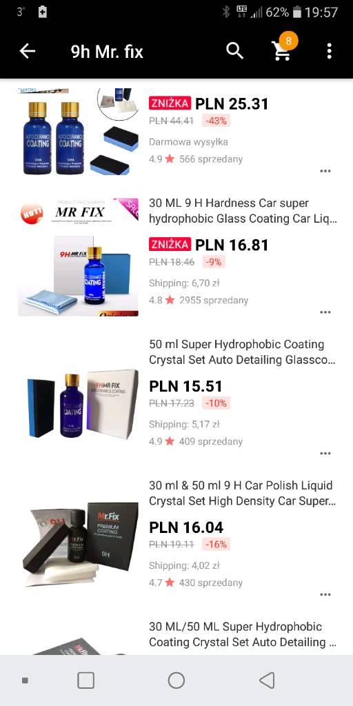

    Cytat Napisał Tada TB Zobacz post
    Przez przypadek natknąłem się na coś takiego:
    Powłoka Ceramiczna 9H MR FiX AutoCeramics *TOP*
    Cena około 40 zł za 30ml.
    Miał ktoś do czynienia z tą powłoką.
    A ja przez przypadek znalazłem oferty na wiadomym portalu. Chyba kupię.
