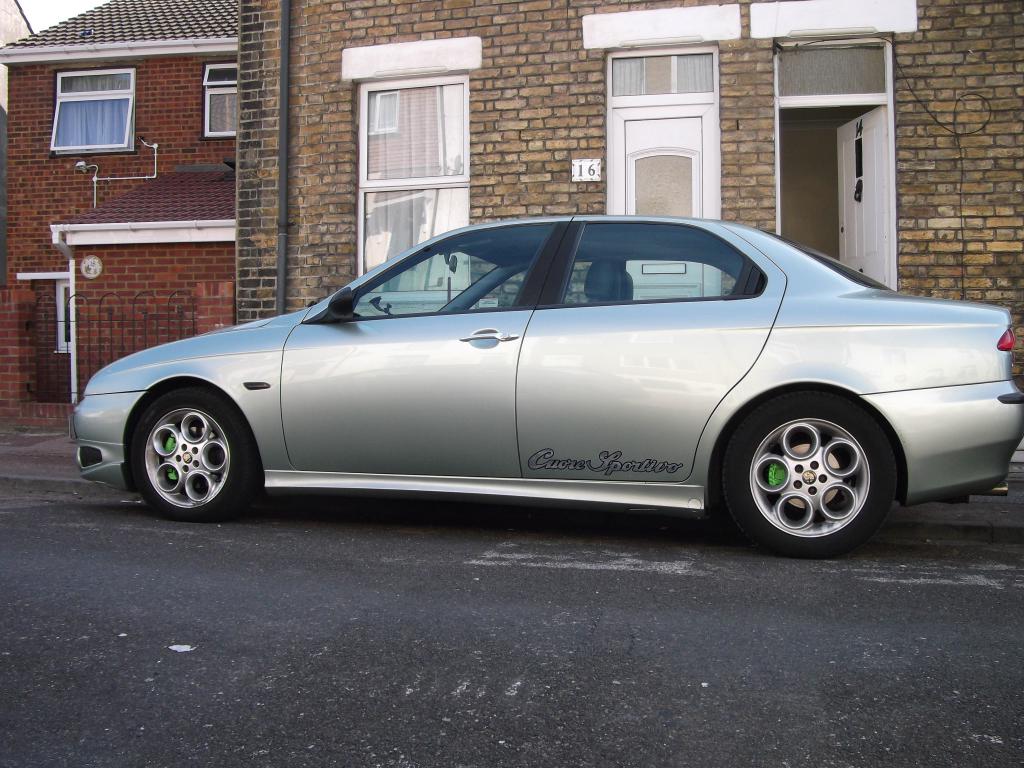

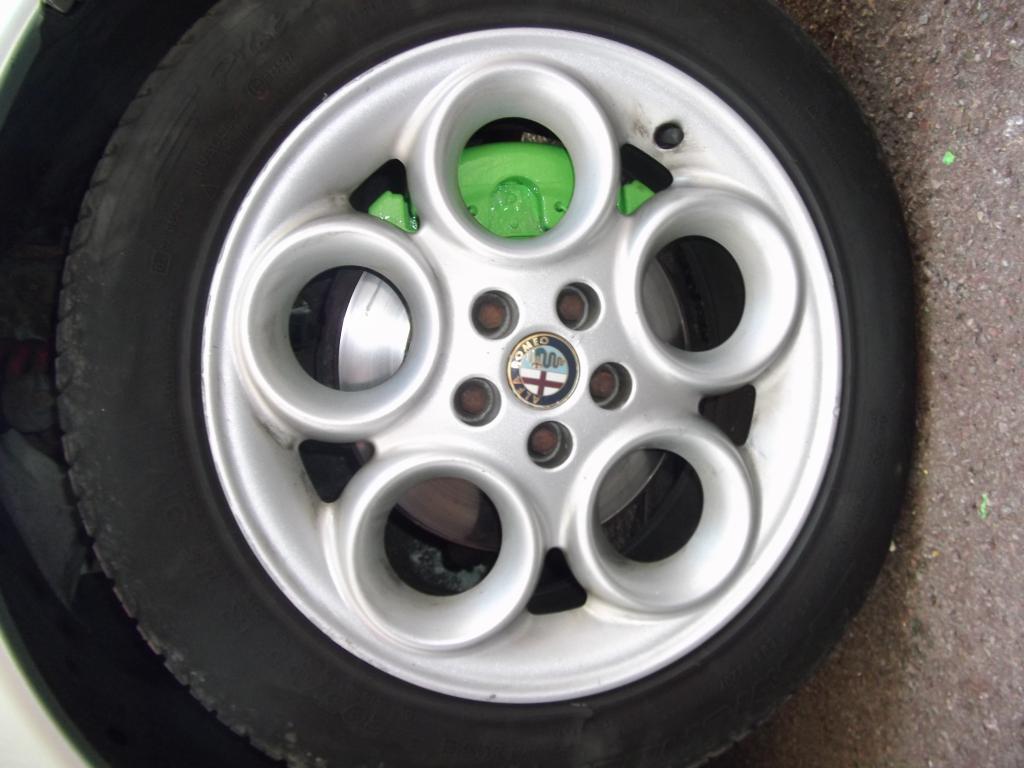

    wreszcie pomalowałem zaciski, w sumie klocki pomalowane zostały przez przypadek, no ale trudno... malowałem pierwszy raz więc szału nie ma, ale mnie się podoba... Pozdrawiam
