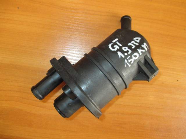

    żeby uniknąć nieporozumień - mówimy o tym elemencie tak? > Kliknij obrazek, aby uzyskać większą wersję

    Tak mowimy o tym elemencie. Mechanik mowil ze jest mokra z oleju i lepiej ja wymienić, pomóżcie panowie, mowicie ze da rade ją tylko wczyscic?
    Odcinki rozne, głwnie miasto, ale termostat mi sie troche wiecie "zrypał" i nagrzewa do 80 stopni tylko.
    Ps. skropliny a chlupoczący? Tzn?
  8. #18
    Użytkownik Znawca Avatar opozycjonista
    12 2015
    Kotek XE
    1,169
    nalot olejowy to sobie może w niej być - po to jest, gorzej jakby tam w środku stał olej
    zamarza zimą, jest lato i plusowe temperatury
    termostat wymień ale to nie przyczyna dymienia na niebiesko (inna sprawa że odma też nie... raczej kondycja silnika do sprawdzenia)
    tak, możesz ją wyczyścić, zdemontuj wraz z przewodami, przewody też wyczyść w środku
