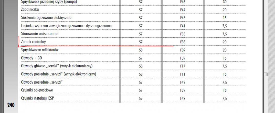

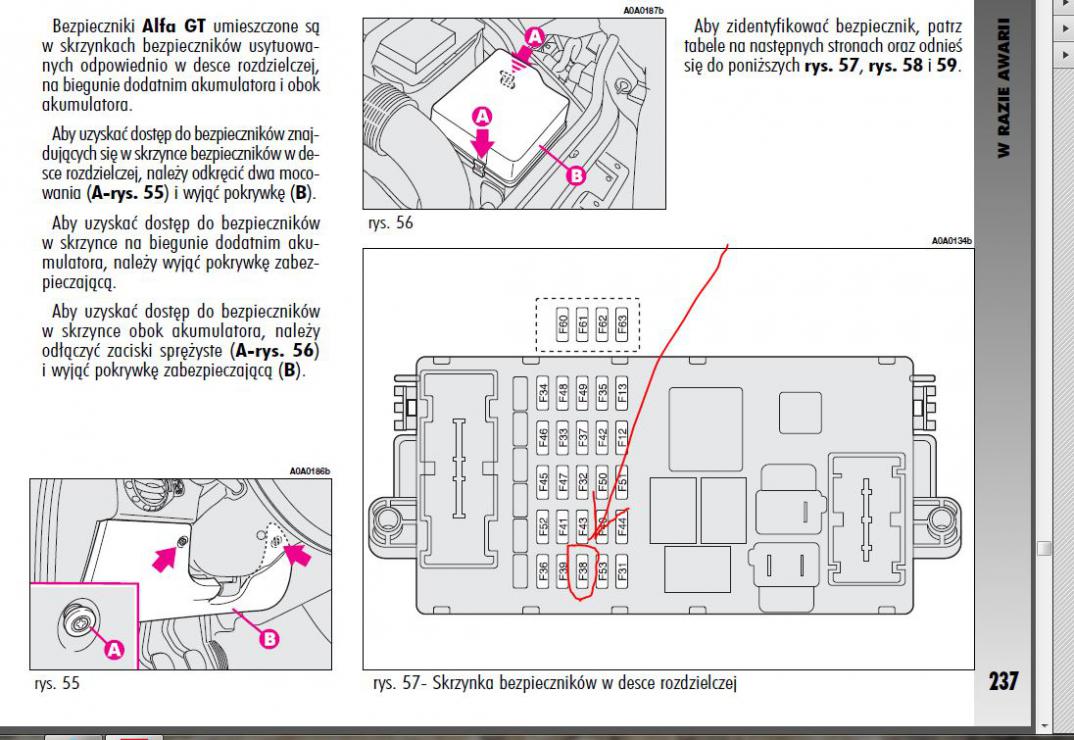

    na prawdę nie szukałeś na górze działu instrukcji obsługi ?
    http://aftersales.fiat.com/elum/Mode...part_number=#1

Nazwa:	Przechwytywanie 2312.jpg
Rozmiar:	128.2 KB
ID:	166345   Kliknij obrazek, aby uzyskać większą wersję
Nazwa:	Przechwytywanie.jpg
Rozmiar:	73.6 KB
