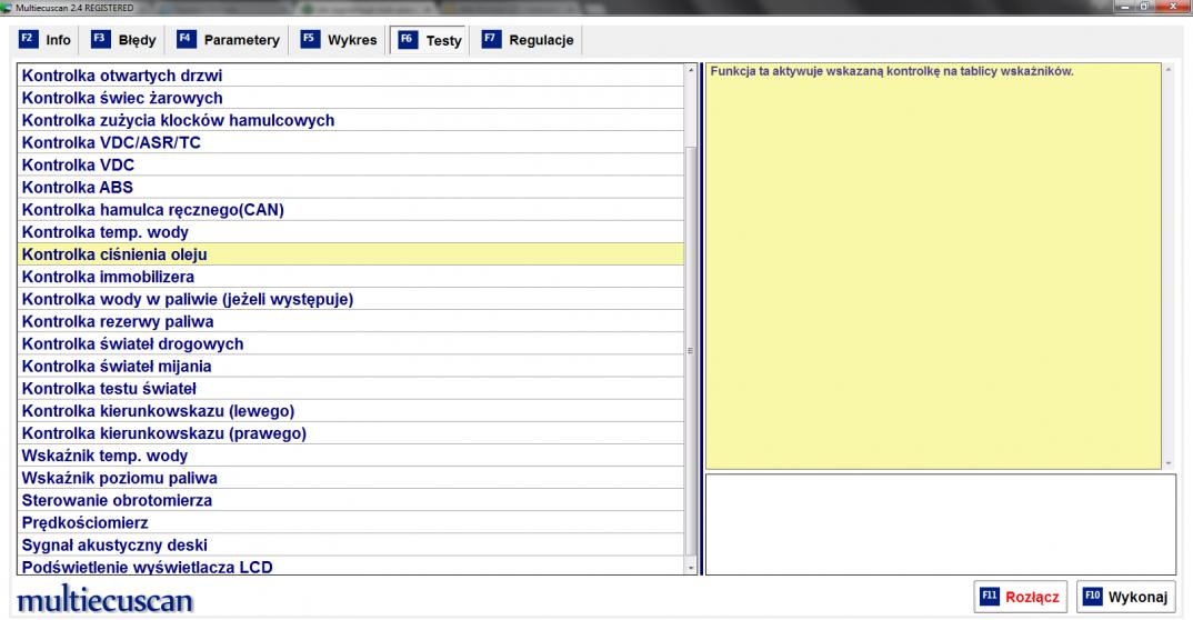

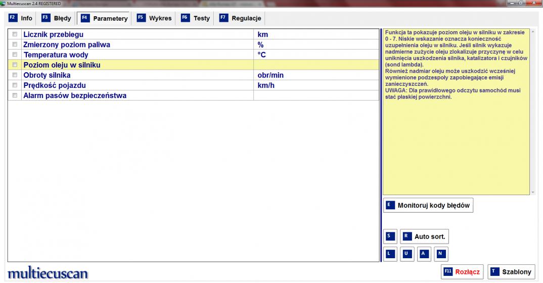

    MES… licznik.
    - w mojej GT, ECU akurat, nie pokazuje tego parametru.
Nazwa:	MES_liczydło_GT_JTS.jpg
Rozmiar:	65.0 KB
Nazwa:	MES_test_kontrolki.jpg

    - nie pamiętam, czy aktywuje pełną sekwencję w tym teście - biii, kontrolka, komunikat, ale można to sprawdzić inaczej, czy pokazuje komunikat... liczydło..., w innym teście
    Poziom może być jedno, ciśnienie drugie...

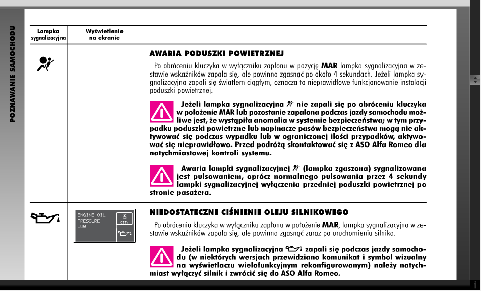

Nazwa:	GT_instrukcja.png
Rozmiar:	77.2 KB
    czyli kiepsko...

    Zaduś odpalony silnik to wyrzuci Ci komunikat o niskim ciśnieniu

    No, parametry i testy są wspólne, co widać na zrzucie. Licznik jest ten sam i można na nim aktywować niektóre, inne komunikaty tylko dla disla, ale nie poprzez MES. Wymusić na liczniku. Ale na zapytanie o ten parametr odpowiada 00... Więc, masz rację.
