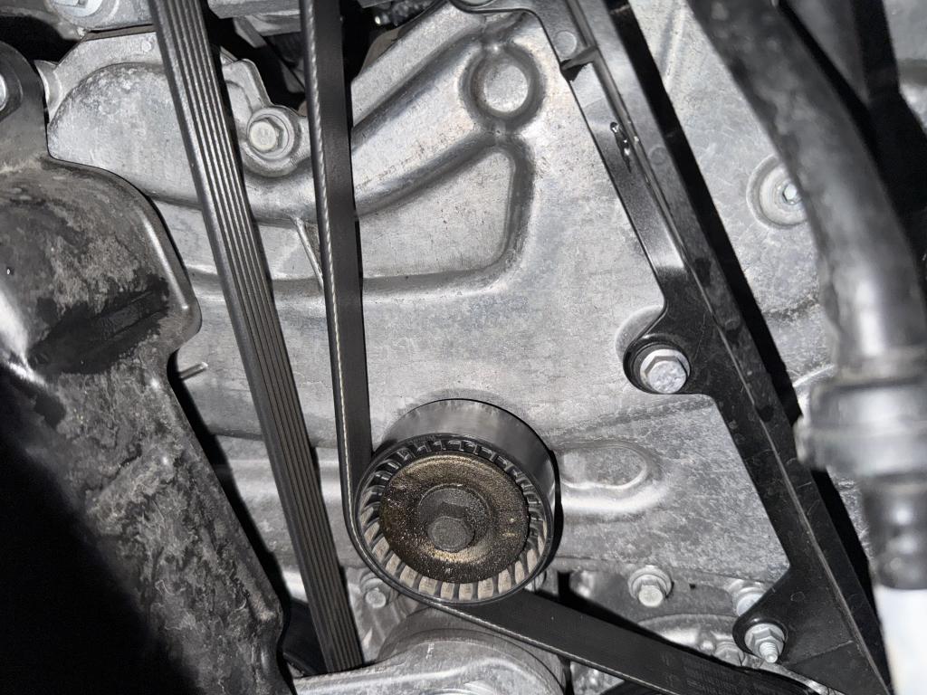

    Cześć , odebrałem samochód od mechanika po wymianie oleju i zauważyłem zapocenie brudne na rolce od paska osprzętu . Pierwszy raz widzę coś takiego w samochodzie, zmywacz i to zostawić czy wymiana .
    Przy okazji pasek , rolkę i napinacz co jaki przebieg wymieniacie ?

    Dla potomnych , rolka popiskiwała , ktoś ją czym spryskał i wyłapała brudu .
    Rolka obecnie do zmiany , pytanie czy napinacz też wymieniać od razu czy zostawić .
    Przebieg 20k km.
    Przebieg 20k km.
    Bardzo szybko jak na rolke, może jakaś wadliwa się trafiła. Ja bym wymienił sama rolkę, bez napinacza. W obu autach zmieniałem pasek w okolicach 65tkm i rolki i napinacze były ok. Od mechaników siedzących w tych samochodach słyszałem że rolki bez problemu do 100tkm chyba że zaczyna hałasować.

    Rolkę mamy dostępna pod numerem oem ? Bo widzę tylko zestawy pasek + napinacz .
    Przy okazji kolego jak tam wymiana rolki , napinacz się w jakiś sposób luzuje . Momenty dokręcenia jak mogę poznać , z góry dzięki za pomoc .

    ALFA ROMEO 50045669 - rolka OEM
