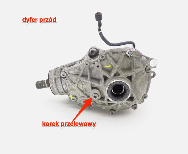

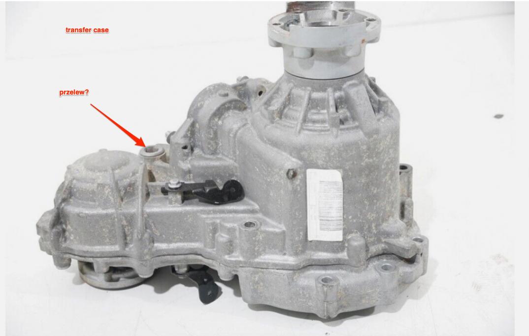

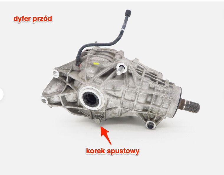

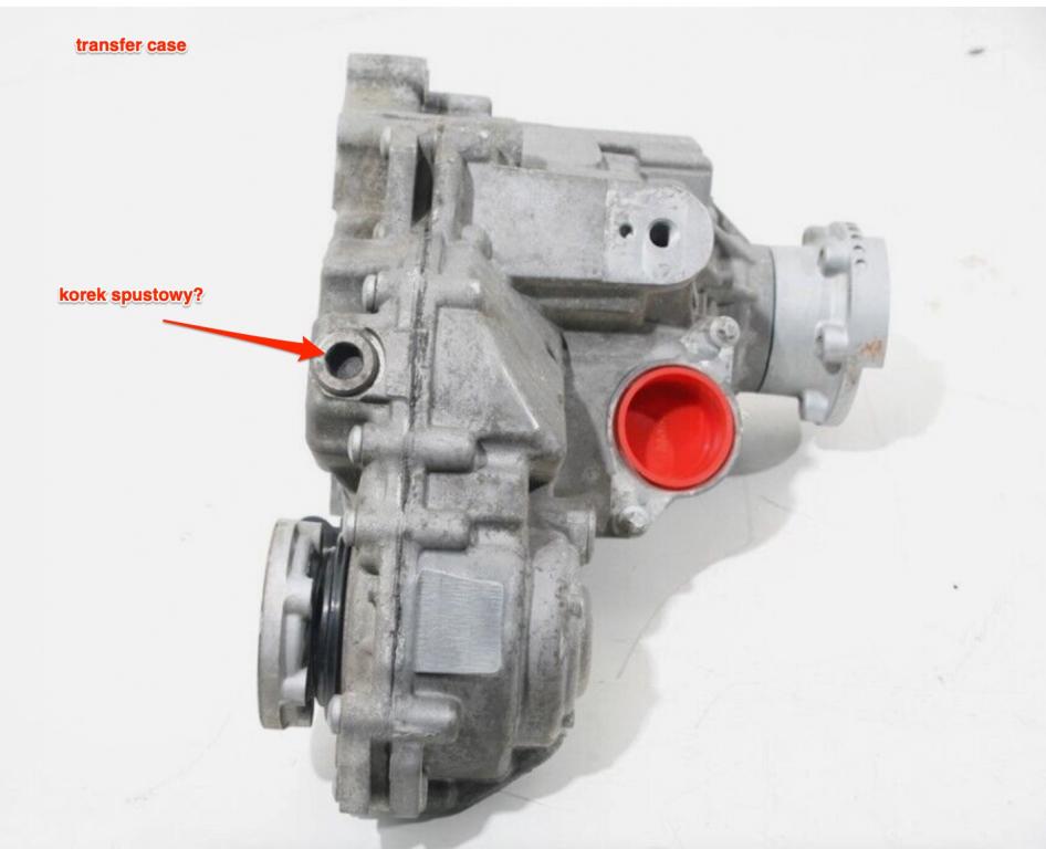

    Dzięki za odpowiedź. Wychodzi mi na to, że to by były te pozycje które zaznaczyłem na zdjęciach. Proszę o potwierdzenie lub poprawkę

    Dobrze zaznaczyłeś jeśli nie masz dużego przebiegu to przedni dyfer możesz odpuścić. Ja wymieniałem jakoś około 50 tkm i olej był czysty. W transfer case też w miarę ok za to tylny dyfer przy 38 gnój i teraz przy 60.tkm razem ze skrzynią robiłem to tylny dyfer też już brudny.
