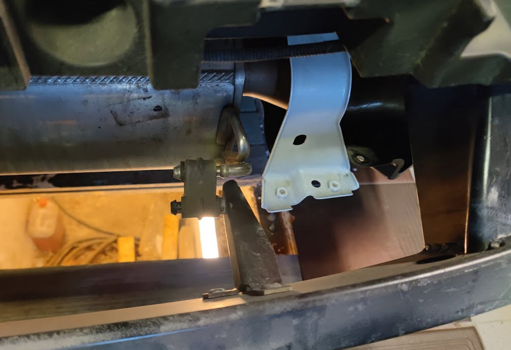

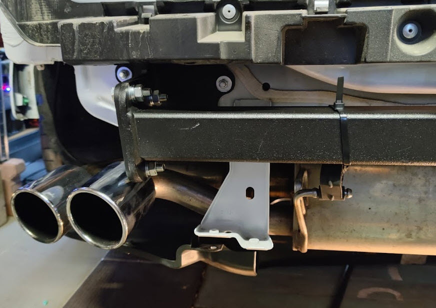

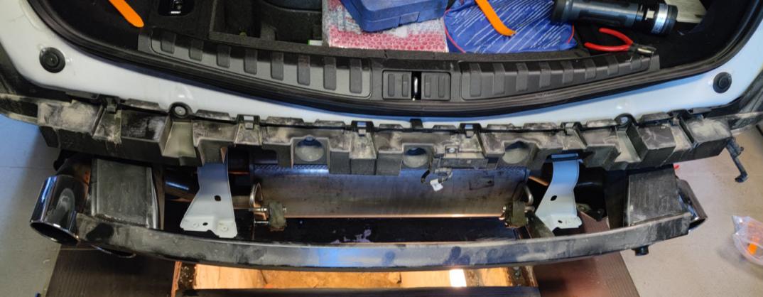

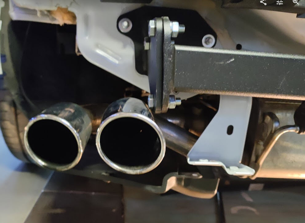

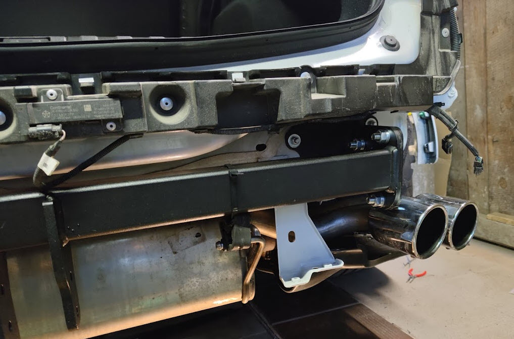

    Dzięki za odpowiedzi - jako że klarownych było brak to postanowiłem sprawdzić na własnej skórze. Zamonotwałem Steinhofa (model A-044 z chowanym hakiem) i są dwa małe problemy nad którymi warto się zastanowić przed montażem:
    - oryginalna belka posiada uchwyty dla wydechu, po zamontowaniu haka trzeba pomyśleć nad DYI rozwiązaniem które będzie potrzymywać zaczepy wydechu (u mnie tymczasowo trytytki ale dla dłuższej żywotności sugerowałbym coś metalowego)
    - belka haka prawie że styka się z metalowymi końcówkami wydechu (odstęp 5mm) - sugeruję czymś zabezpieczyć by nie powstawały przetarcia podczas drgań i wstrząsów
    Reasumując dla potomnych - da się zamontować, homologacji dla Q brak - legalnie przyczepki nie pociągniesz. Dodaję zdjęcia dla zobrazowania tematu

    Cytat Napisał bezcisnien Zobacz post
    Najlepsze są proste rozwiązania , ale rzeczywiście na dłuższą metę chyba trzeba pomyśleć o czymś solidniejszym
