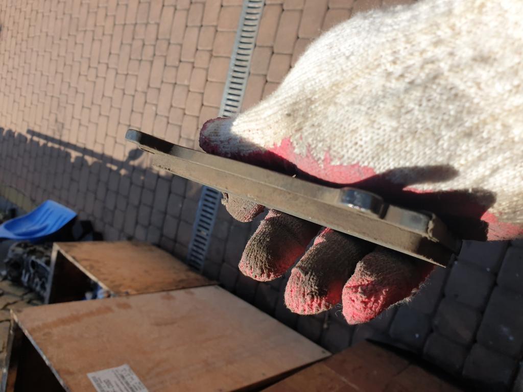

    klocki przód i tył po 60 tkm
Nazwa:	20210619_091349.jpg
Rozmiar:	93.1 KB
Nazwa:	20210619_094126.jpg
Rozmiar:	78.7 KB
    poszło wsio nowe OE łącznie z OE tarczami.

    [QUOTE=Dareek;2299467]klocki przód i tył po 60 tkm

    Sam wymieniałeś? Są jakieś niespodzianki po drodze czy standard? Niedługo ja się zabiorę u siebie bo powoli się kończą (50 tkm).

    [QUOTE=bronek90;2299485]
Rozmiar:	93.1 KB
Rozmiar:	78.7 KB
    poszło wsio nowe OE łącznie z OE tarczami.[/QUOT
    robił mi mechanik z ASO
    są- musisz w menu radia włączyć opcje serwisową hamulców aby cofnąć tylne tłoczki. potem KONIECZNIE odpiąć akumulator! Dopiero wówczas możesz zabrać się za wymianę.
    Druga kwestia że i tak trzeba dodatkowo tłoczki wkręcać jak w klasycznym układzie hamulcowym. w Witechu ASO ma jeszcze dodatkową funkcje która je cofa jeszcze bardziej.
    układ hamulcowy nie ma bezpośredniego połączenia z pedałem ( coś jak SBC w mercedesie) wiec naprawdę trzeba uważać!
    po zakończeniu i podpięciu aku BEZ ZAPŁONU trzeba podpompować układ aby klocki dotknęły tarcz - inaczej wywali błędy i auto może nie mieć ...hamulców.
    Ostatnio edytowane przez Dareek ; 01-10-2021 o 06:26

    Ok dzięki.

    Czegoś tu nie rozumiem:
    1. W radio cofamy tłoczki
    2. Odpinamy aku
    3. Zmieniamy klocki
    4. Podpinamy ponownie aku
    5. Bez zapłonu pompujemy pedał, aż klocki dotkną tarcz.
    Jeżeli w/w jest prawidłowe, to co oznacza ostatnie twoje zdanie "...dopiero wówczas możesz zabrać się za wymiane..."?
    Jeśli gdzieś coś pomyliłem - proszę poprawcie mnie.
