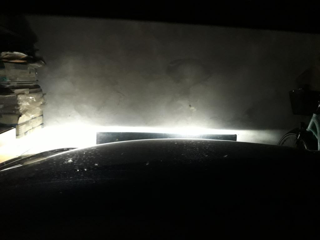

    Czy Wam (wersje EU) prawa lampa świeci faktycznie asymetrycznie? Bo moje świecą raczej równo, a mam lampy EU..

    Diagnosta ci nie ustawił czy nawet sie nie dotykal.

    Niedawno robiłem pierwszy przegląd w kraju w stacji okręgowej. Jedyny problem jaki miałem to właśnie z reflektorami. Mimo, że mam zamontowane lampy EU 25W, to jeden z diagnostów już na wstępie zażądał homologacji na zmienione lampy, bo on nie wie czy mam 25, czy 35W i nie potrzebuje samo poziomowania i spryskiwaczy. Dopiero drugi diagnosta sprawdził jak jest z odcięciem i cieniem, ustawił światła i podbił przegląd. Moje światła świeciły zdecydowanie inaczej jak Twoje.

    Wydaje mi się, że ja ma "nakrapiane", a są to 35W, więc to chyba nie metoda na rozpoznanie..
    W poprzednim aucie miałem lamy USA i przez 6 lat nikt mi się nie doczepił, a świeciły prosto (zresztą bardzo dobrze).
    W tym też świecą bardzo dobrze mimo, że nie tak jak powinny sądząc z wypowiedzi..
    Oczywiście, że nie dotykał.
    A jak się ustawia asymetrię?

    Jak ktoś nie może ustawić asymetrii to bardziej zwróciłbym uwagę jakie ma reflektory zamontowane, patrząc po strzałkach wytłoczonych na reflektorze. O ile dobrze pamiętam to:
    ← ruch lewostronny; ↔ lampy symetryczne np. USA; → lub brak strzałki to ruch prawostronny.
    Cytat Napisał Kolpak Zobacz post
Nazwa:	20200504_203109.jpg
Rozmiar:	37.9 KB
    Te światła nie wyglądają na właściwie ustawione. Do samodzielnej zabawy polecam tę instrukcję:
    http://www.swiatla.its.waw.pl/doc_me...anie_wiate.pdf

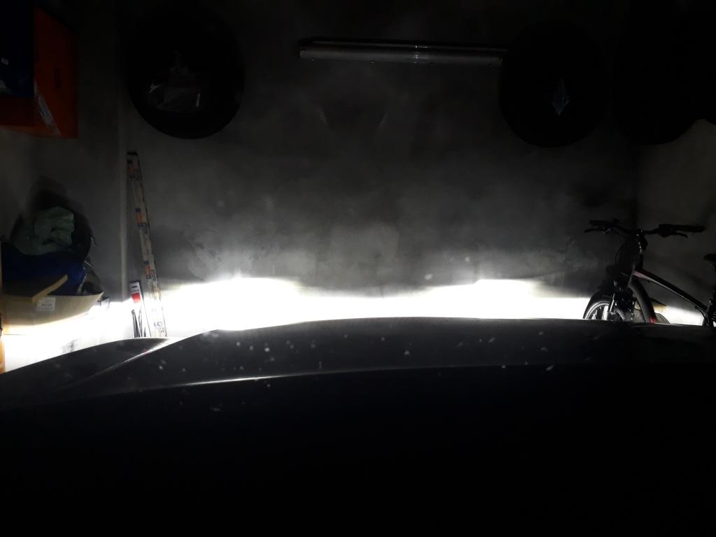

    A to jakie reflektory... EU czy USA?
