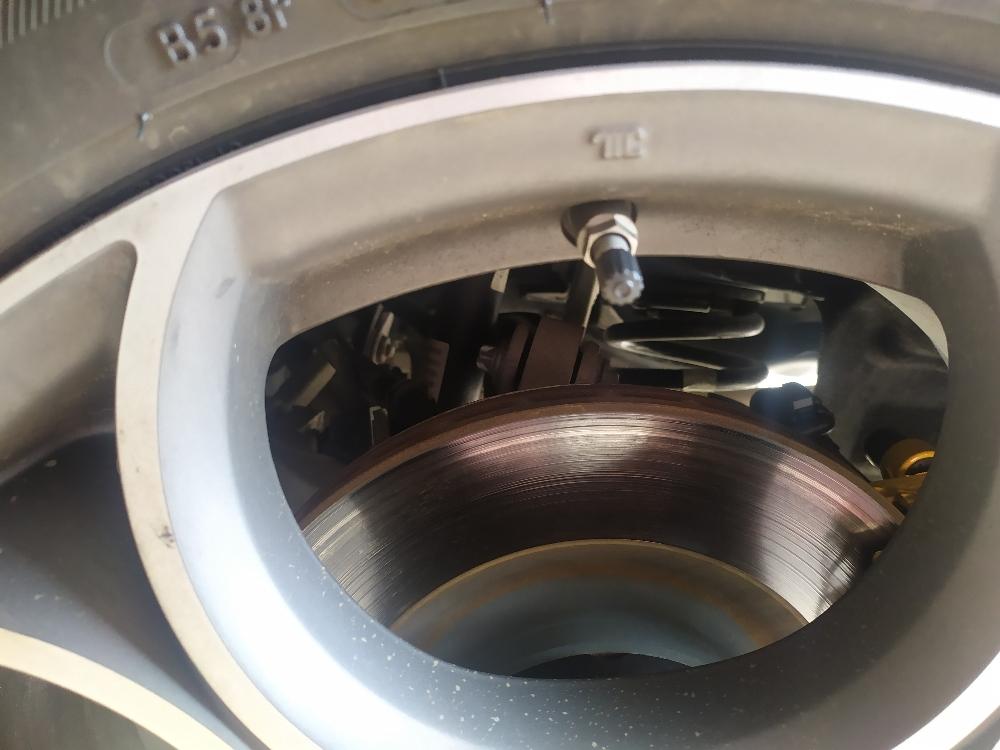

    Potwierdzam, również wymieniałem na gwarancji tylne hamulce (tarcze i klocki) - przy około 6 tys. przebiegu były duże "bruzdy" po obwodzie.
    Aktualnie, po wymiennie kompletu, zużycie jest równomierne a tracze gładkie.

    A macie Panowie jakieś zdjęcia tego?
    Będę śledził - jak to nowy samochód, człowiek doszukuje się wszystkiego

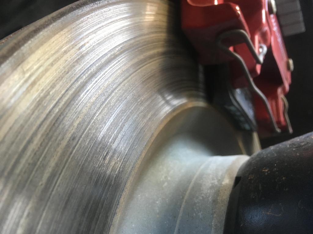

    Proszę.
    Czego się doszukuje ??
    Jak producent dal guw.. zamiast klocków
    Wysłane z mojego M2102J20SG przy użyciu Tapatalka

    Tak to wyglądało w moim przypadku:
Nazwa:	IMG_3762.jpg
Rozmiar:	76.9 KB

    Mam to samo
