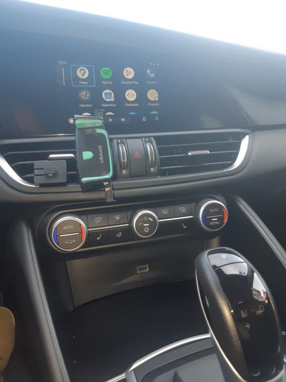

    No to dzisiaj był ten dzień: koledzy z FCA zaprosili mnie do serwisu, podłączyli Witech2 i nadeszła chwila prawdy. Zrobiliśmy wszystko zgodnie z instrukcją, tyle, że wcześniej proxi zrobiłem kompletne, nie przerywałem jak koledzy z Ameryki. Pozostałe punkty programu bez problemu ale po wszystkim zamykamy auto, czekamy kilka minut, w końcu wchodzimy, włączam radio i widzę, że pokazało się w "system" ustawienie dla Android Auto: ustawienie kolorów. I nic więcej. Coś mnie tknęło i sprawdziłem w telefonie i faktycznie, trzeba było dodać jeszcze auto. Miałem problem z przewodem, a raczej z gniazdem - już od jakiegoś czasu wtyczka w nim nie siedziała sztywno, potrafiła się wysunąć tak, że niby siedziała ale ładowania nie było. No i tu też narobiła mi strachu, że wszystko na nic. Ale po chwili poszło. Z tego wszystkiego pojechałem jeszcze do serwisu telefonów i wymieniłem gniazdo. Teraz wszystko działa jak trzeba i to z każdego z trzech gniazd USB: w podłokietniku i z tego pod panelem klimatyzacji też. Poniżej fotki z efektem dzisiejszych prac. Dziękuję Kolegom [MENTION=20089]epsonix[/MENTION] i [MENTION=77795]niegowic[/MENTION] za porady i wskazówki.
    Załącznik 270371Załącznik 270370

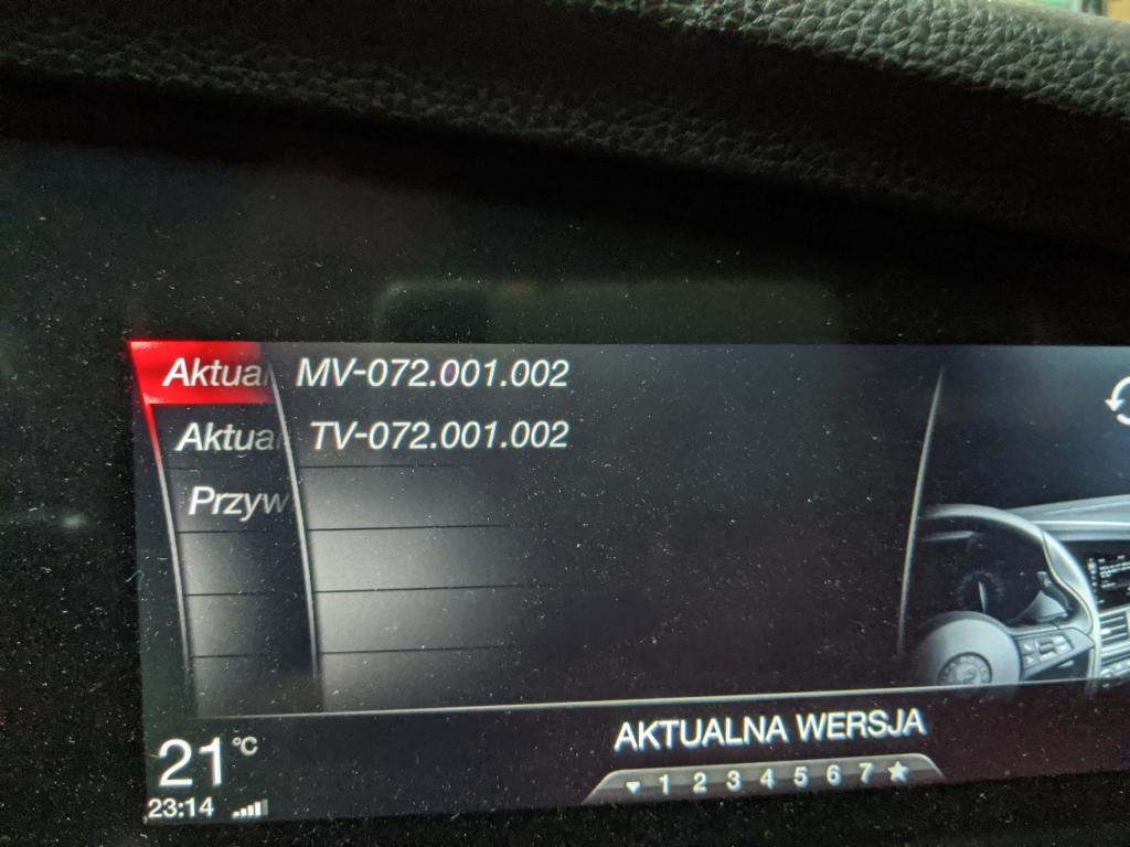

    Mam pytanie do was. Jak u was , nie tylko u kolegi prezes-tk działa Android Auto ?
    Mam auto z USA.
    Dziwne jest to, że nie mam tej ikony Android Auto w głównym menu. U mnie Android Auto praktycznie nie działa. Działa tylko raz jak wsiądę do auta, które było zamknięte dłuższy czas (chociaż 10 minut). Jakieś dziwne to. Telefon mam Google Pixel 2 XL, czyli można rzec ich firmowy z android 10. Głęboko w menu jest android auto i można tam zmienić schemat kolorów.
Nazwa:	IMG_20200804_231458.jpg
Rozmiar:	86.4 KB
    Taką mam wersję oprogramowania.
    Myślicie, że trzeba aktualizować cały infotainment żeby to lepiej działało ??

    Najlepiej działa stary kabel od Huawei P9. Do Pixela niestety dali kabel USB-C - USB-C. Hmm ,będę musiał znaleźć jeszcze kogoś innego z Android Auto w okolicy i zobaczyć u niego jak to działa.
    Aktualizacja infotainmentu raczej dużo nie zdziała ??
  5. #175
    10,541
    spróbuj zupdatować firmware, ja miałem ogromne problemy np z MV059 co doprowadziło do wymiany radia na nowe bo firmwaró w tamtym czasie nie było. właduj MV090.
