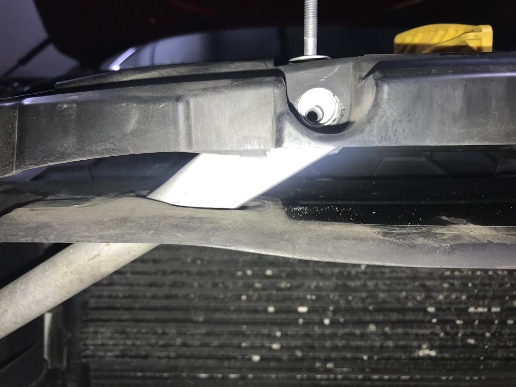

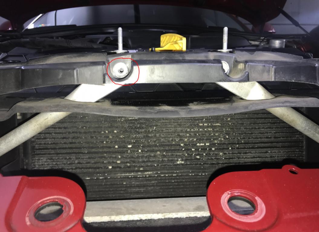

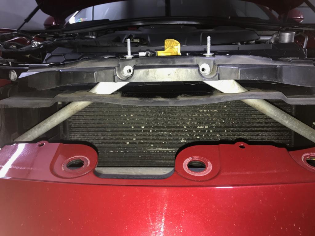

OK … ale mialo byc o stukaniu/zgrzytaniu. Poluzowała sie jedna ze śrub dwóch aluminiowych “belek” (poprzeczek), ktore mamy pod przednim zderzakiem. Dźwięk jaki wydawaly, gdy stalo sie obok auta był zgoła inny niz ten jaki slyszalo sie w kabinie. Tarły element o siebie wydając bardzo nieprzyjemny dźwięk.
Zaczałem ruszac górną belką ciągnąc ją i naciskając (góra-dół) w okolicach zamka, gdzie przykręcony jest zderzak i …. zgrzyt I zgrzyt. Nie tyle stuk co zgrzyt. W kabinie inaczej, bardziej jak stuk.

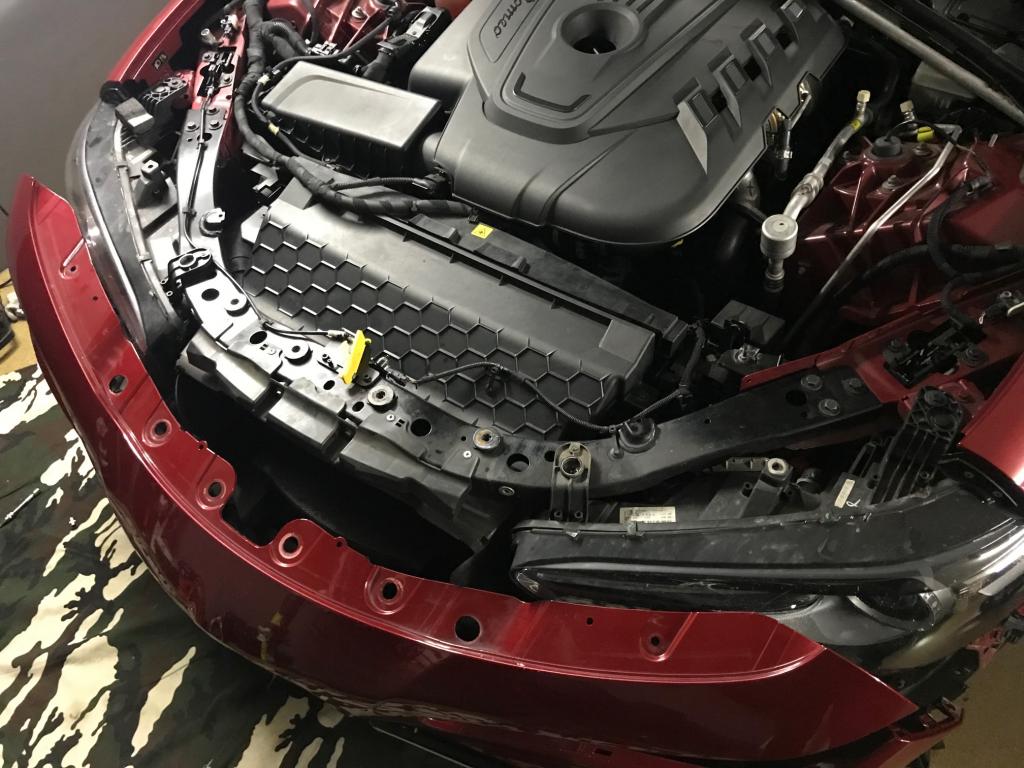

Robota żadna, odkręcić zderzak, bo nie da sie bez demontażu dojść do śrub niestety.
Załączam fotki.
