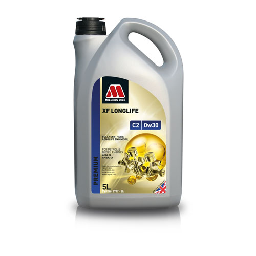

    Cytat Napisał Karol1 Zobacz post
    Możesz podać link jaki dokładnie wlałeś ? Wiem że Millersa 0W30 ale on ma jeszcze 3 rodzaje.
    MILLERS OILS XF LONGLIFE C2 0W-30, ten spelnia normy Fiat 9.55535-GS1, 9.55535-DS1
Nazwa:	b_millers-oils-xf-longlife-c2-0w-30-5l.jpg
Rozmiar:	44.7 KB

    Ja również mogę polecić Millers, dokładnie ten sam, który podał method. Mój silnik po przebiegu 80tkm zaczął po wymianie pracować jakby ciszej,ale może to tylko autosugestia. Używałem Millersa od lat w swoich autkach, nigdy nie było problemów. Akurat padło na Millersa ale chyba każdy dobry olej w tej specyfikacja będzie ok, ważne wg mnie skrócenie interwałów wymiany.
