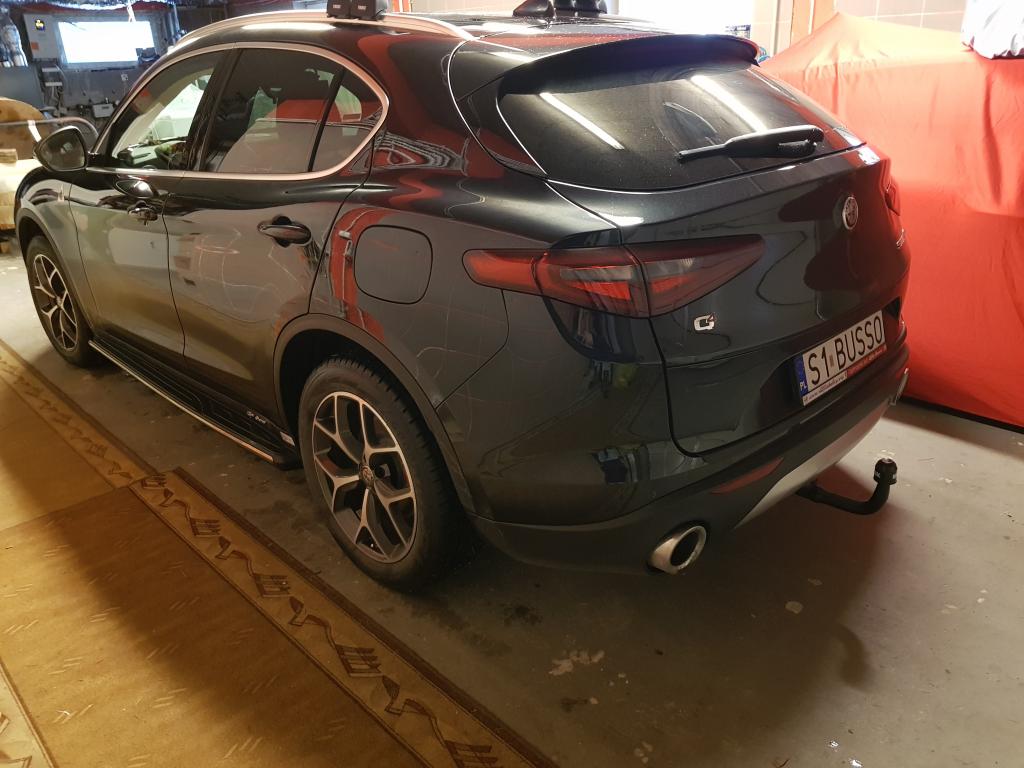

    ViP Znawca Avatar Rafał
    02 2006
    Kozy k/Bielsko-Biała
    164 Q4 , Giulietta QV, 164 - 2 szt , Alfa Galaxy / BUSSO Stelvio Super 280KM/ Spider ph2
    1,627
    W swoim założyłem thule bagażnik i hak montowany w Aso - reczne składanie po zwolnieniu blokady i podłaczone do ori instalacji - działa bdb - niema sensu elektrycznego - 2cm podciecie zderzaka ponizej widoczności i zaslepka przed brudem.
