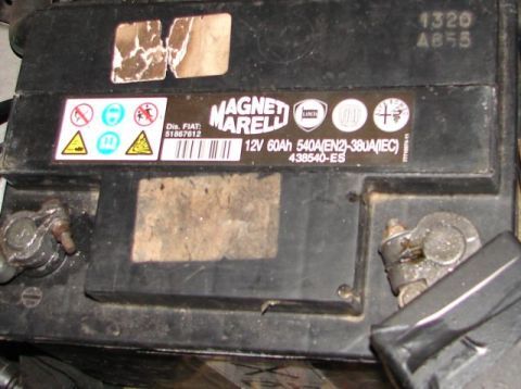

    Czy w takim akumulatorze jak po lewej trzeba coś zdjemować, odkręcać przy ładowaniu?Załącznik 75601
    Wprawdzie na zdjęciu nie widać dokładnie ale wydaje mi się, że ten akumulator ma pokrywę, do której zaczepione są od spodu zwykłe, wciskane korki do każdej celi i nie jest prawdą to co napisali poprzednicy, że każde otwarcie spowoduje uszkodzenie obudowy. Wystarczy podważyć nieco pokrywę aż zacznie podnosić się z korkami, zsunąć ją na bok a korki wyciągnąć do góry. Użycie zwykłej plastikowej karty gwarantuje że niczego nie uszkodzisz(nawet jeśli jednak okazało by się że się pomyliłem i nie ma czego podważać, bo cele są zalane plastikiem). Także może i nie ma obowiązku zaglądania ale wypadałoby skontrolować poziom i gęstość elektrolitu(szczególnie jeśli akumulator nie ma nawet "oczka" do diagnozy).

    Życzę Ci kolego powodzenia w otwarciu tegoż akumulatora,jak będzisz go próbował otwierać bezinwazyjnie uważaj tylko na roztwór i ewentualną utratę gwarancji.
    Tych akumulatorów z reguły się nie otwiera bez zniszczenia.Pozdrawiam ANET.

    ANET, po prostu dla mnie ten akumulator wygląda tak samo jak mój(fabryczny od 159 turbo-benzyny):
Nazwa:	akumm.jpg
Rozmiar:	50.2 KB
    W praktyce jest z nim tak jak napisałem - otwierany był kilka razy bez problemu i bez żadnego uszkodzenia, pokrywa chyba nawet nie ma śladów, zresztą nie wiem czy ona jest tam potrzebna do czegokolwiek innego poza estetyką i ew. ochroną przed kurzem.

    Tylko pytanie brzmi po co był otwierany ? skoro jak nazwa wskazuje "bezobsługowy" używam tylko takich w kilku autach które serwisuje w firmie czy w domu.. i jak producent napisał tak jest przez cały okres użytkowania nigdy nie było potrzeby zaglądać tam.. czasem naładować trzeba było a tak to jeździć aż padł po iluś latach i wymienić na nowy.. więc po co otwierać ? jak nie działa lub słabo działa to dolanie wody demineralizowanej w przypadku takiego aku nic nie da tak czy siak będzie trzeba nowy kupić.. niepotrzebny wysiłek..
