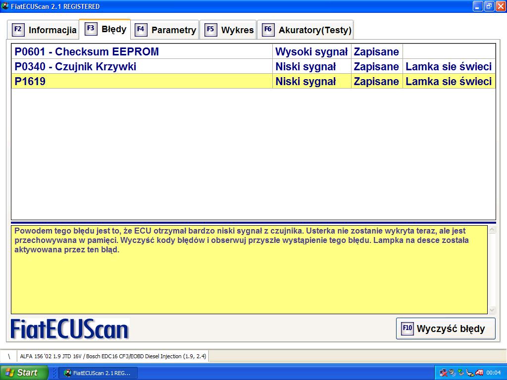

    Mam do Was pytanie.Oglądałem dzisiaj Alfe 156 03r po lifcie 1.9 JTD 16V 140KM i po podłączeniu kompa pokazały się trzy błędy:
    P0601 -Checksum EEPROM
    P0340 -Czujnik wałka
    P1619 - bez opisu.
    Odnośnie wałka rozrządu to wiadomo,ale co z resztą.Możecie coś na ten temat napisać,bo daliśmy już zaliczkę.Auto z Włoch,do opłat nie malowane ale ze zbyt małym przebiegiem bo tylko 129000km.
    W FESie w zakładce odometr jest jakieś 10 500km czyli już w ogóle masakra.Czy ten błąd pamięci może mieć coś wspólnego z grzebaniem w oprogramowaniu
    Auto śmiga fajnie,nic nie stuka,dobrze się odpycha i ogólnie na + ale te błędy dają do myślenia,czy za parę dni nie będzie problemu.
    Prosił bym o jakąś pomoc.

    Przebieg krecony to dlatego blad jest. Podaj dokladne info na temat typu sterownika i wersji to sprawdze czy pasuje z tym co powinno wyjsc.

    Nie mam żadnych danych na obecną chwilę,a jest to kawałek drogi.W FESie miałem tylko dwie opcje jeśli chodzi o sterownik silnika i poszedł na EDC16 CF3/EOBD bo gdy wybrałem EDC16C39 CF4/EOBD to wyskoczył błąd ISO.
    Najważniejsze to czy za jakiś czas nie będzie jakiś problemów ze sterownikiem silnika?

    Jaką starą wersje podłączałeś
    W katalogu z FES powinny być LOGI i tam te informacje się znajdują.
    Wg mnie spróbuj wydębić 800zł zniżki na naprawę sterownika. Jak nie będzie chciał dać to wiesz ile już by Cię kosztowała naprawa go!

    Wersja stara ale najlepiej mi na niej śmiga,no i jak na razie ogarnia te auta co potrzeba
    800zł to sporo,ale czy to trzeba zrobić czy można tak śmigać ?
    Znalazłem ten log,tylko nie patrz na datę bo bateria padła od biosu hehe:FESLog_19800104001025.txt
