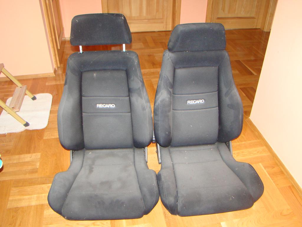

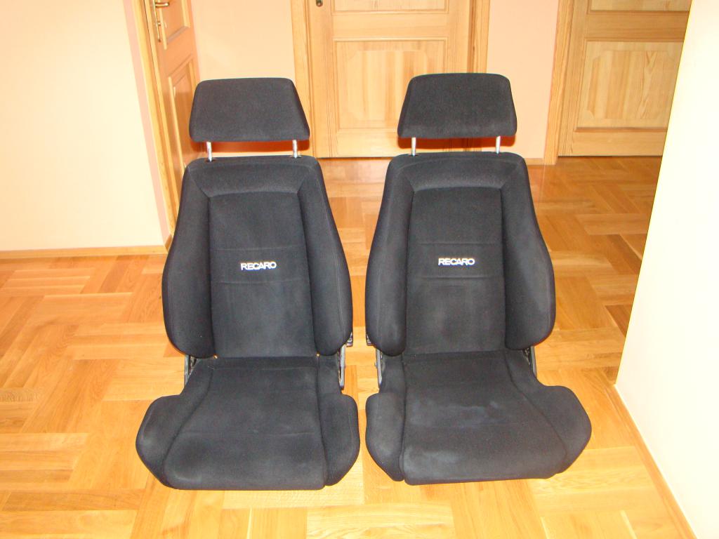

    Fotele gotowe do zamontowania w samochodzie.
    Przed i po:

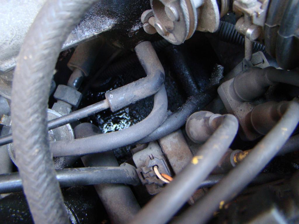

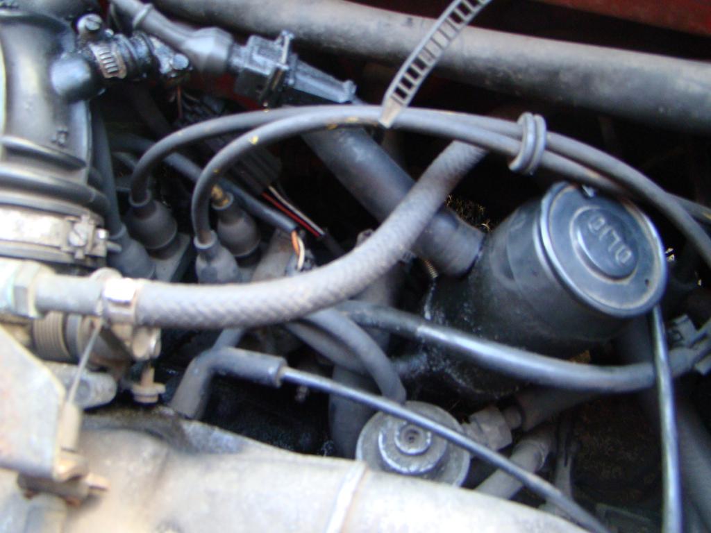

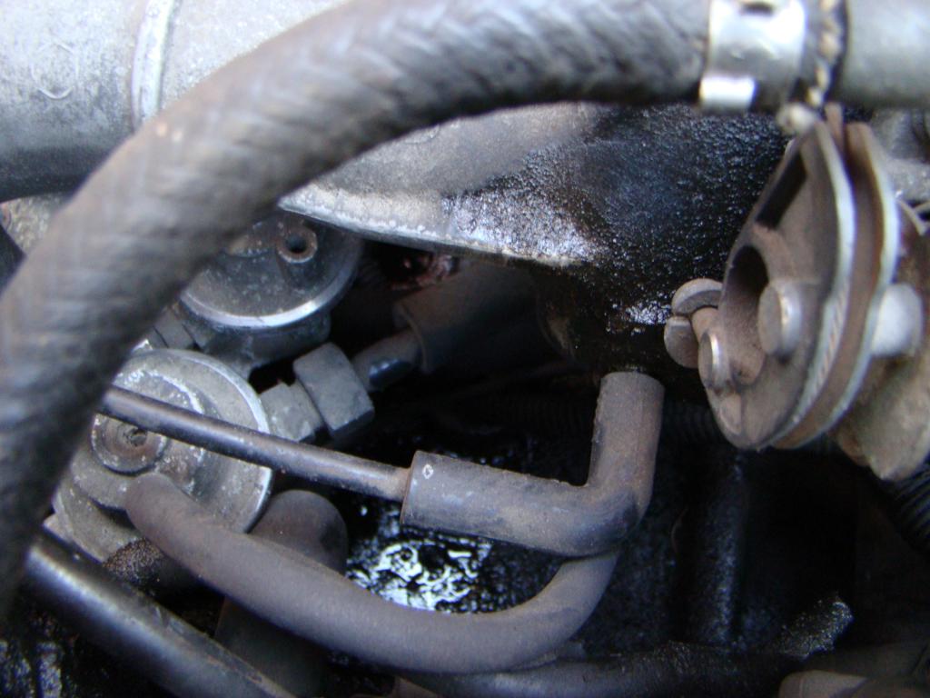

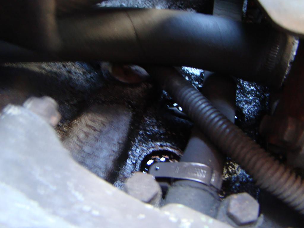

    Domyślnie Śmierć czy reamimacja?
    I oto, staje się, na moich oczach a może powinienem powiedzieć w moich rękach...
    Silnik chyba jest w stanie agonalnym. Olej miesza się z płynem chłodniczym. Na nakrętce wlewu oleju skrapla się woda, zarówno i olej odkłada się na zbiorniku płynu chłodzącego. Dodatkowo po lewej stronie(kierowcy) bloku silnika jest spora plama.
    Jak na razie nie odczuwam jakiegoś gwałtownego spadku osiągów, ale w samochodzie czuć paliwem.
    Zdania mechaników są podzielone. Jeden mówi że, to zniszczona uszczelka głowicy, inny uważa ze to pierścienie a kolejny przypuszcza nawet pęknięcie bloku silnika. W każdym razie, nie jestem pewien opłaca się ratować. Skoda mi oddawać autko na złom, bo prawie wszystko poza silnikiem, jest jeszcze dobre. Tym bardziej, że wiele części było wymienianych, i to stosunkowo niedawno... a karoseria wygląda zdrowo.
    Teraz to nawet rozważam zmianę silnika, jeśli to możliwe, to nawet na 1.7 8V lub 16V...
    Czy ktoś w okolicach woj. Opolskiego ma silnik boxer, pasujący do Alfa 33 (chyba ten z 145/146 też powinien pasować?) i chciał by go sprzedać?
    Mile widziane przemyślenia, opinie, porady i komentarze.

    darles92, nie wiem jakie jest prawdopodobieństwo pęknięcia bloku ale na początek dokładnie sprawdź wszystkie węże gumowe, które idą nad silnikiem z lewej strony, głównie ich połączenia z króćcami.
    - wyjście z kolektora do termostatu
    - powrót z chłodnicy do pompy
    - powrót z nagrzewnicy do pompy(zdj.3)
    - powrót z nagrzewnicy w miejscu łączenia z wężem zasilającym ze zbiorniczka
    - powrót z termostatu do pompy(wąż idący pod alternatorem)
    Sprawdź oczywiście na zimnym silniku, bo jak rozumiem w nocy nacieka a jak uruchamiasz silnik to robi się parowóz. U mnie np. ciągle jest płyn na bloku z prawej strony, prawdopodobnie z powodu za grubego węża kolektor-termostat, a poza tym jak wymieniałem termostat to po zdjęciu węży króćce były całe w osadzie, że dziwię się że to ciekło tylko przy niskich temperaturach.Jeśli okaże się, że cieknie po wężach, a po zrzuceniu głowicy wyjdzie, że uszczelka puściła(jeśli faktycznie olej jest w zbiorniczku wyrównawczym a masło nie znika po dłuższej jeździe), to o szukaniu pęknięć głowicy, o bloku nie wspominając, można chyba zapomnieć.

    Jeśli płyn dostaje się do oleju to jeżdżąc zniszczysz silnik.Moim zdaniem powinieneś wymontować silnik i sprawdzić w jakim jest stanie i wtedy zdecydować się czy warto go remontować.Kupno drugiego silnika nie gwarantuje ci że będziesz jeździł długo, często są to jednostki już zajeżdżone.
