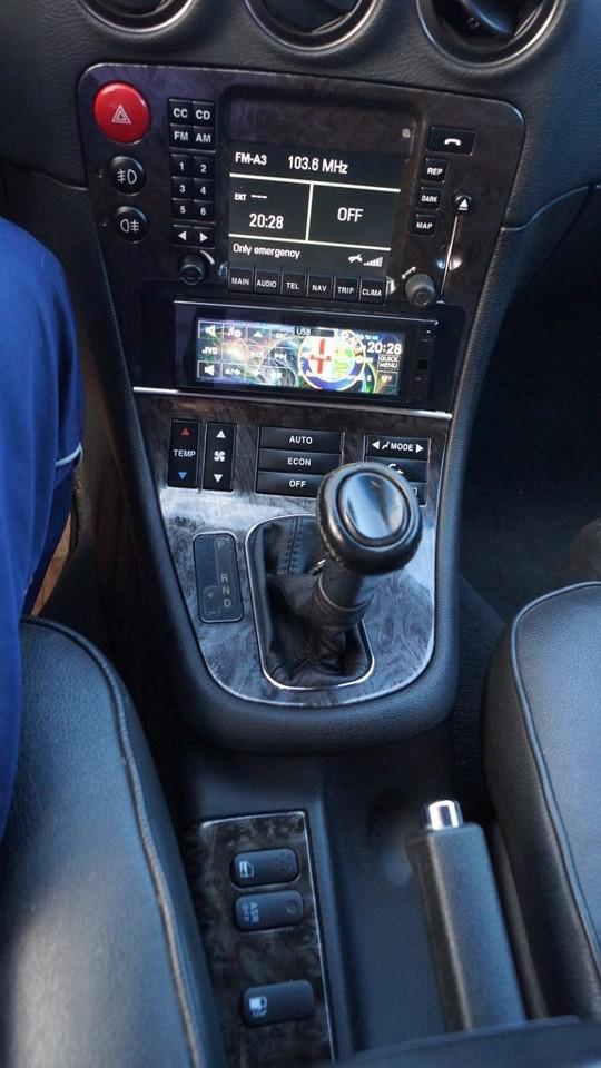

    Co myślicie o wstawieniu takiego radia >>>>
    http://allegro.pl/radio-samochodowe-...585546485.html
    W to miejsce gdzie na zdjeciu jest zwykłe radio>>>>https://scontent-b-ams.xx.fbcdn.net/...34538943_n.jpg
  3. #273
    05 2009
    Strzelin
    12,639
    Pewnie że się da. Ale zapomniałeś o jednym małym szkopule...... Nie będziesz widział jak masz ustawioną klimatyzację jak chcesz np zmieniać temperaturę albo program???? oczywiście teraz może Ci się wydawać że znasz na pamięć ale..... za parę miesięcy będziesz puszczał wiąchy to jest cały problem 166. Wyświetlacz jest potrzebny do klimatronika.

    Użytkownik Maniak resoraków Avatar camil76
    02 2012
    Okolice Częstochowy
    Alfa Romeo 166
    34
    Znalezione w Internetach
    Ostatnio edytowane przez camil76 ; 25-10-2013 o 15:34
