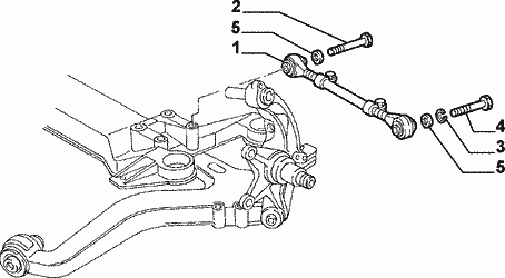

    Witam, Panowie mam pytanie.
    Czy występują same tuleje drążków zmiany zbieżności koła ? czy tylko wymiana calego drążka?
    chodzi mi o ten drążek- nr 1 na schemacie :
Nazwa:	naread.png
Rozmiar:	8.1 KB
    Attached Images Attached Images
    Numberuno
    Można kupić tylko cały drążek. Chyba, że używki. Zresztą bez sensu było by kupowanie samej tulejki gdyż końcówki drążków mają tuleje metalowo-gumowe które jak wiadomo potrafią się zużywać.

    Udało się coś znaleźć w temacie tulejek do tych drążków ? Myślę żeby wstawić tam poli, bo sam mechanizm jest raczej niezniszczalny.

    Przerabiałem temat całkiem niedawno i niestety pozostaje tylko kupno uzywki lub nówki jak ktoś ma odpowiedni zasób PLN ja skusiłem się na używki w dobrym stanie i jestem zadowolony

    jest jeszcze opcja żeby wysłać to dziadostwo do strongflexa czy innych temu podobnych żeby dorobili. Będę musiał obadać temat.

    Wydaje Mi się że gdzieś na necie widziałem tuleje poli do tego Poszukam i dam znac
