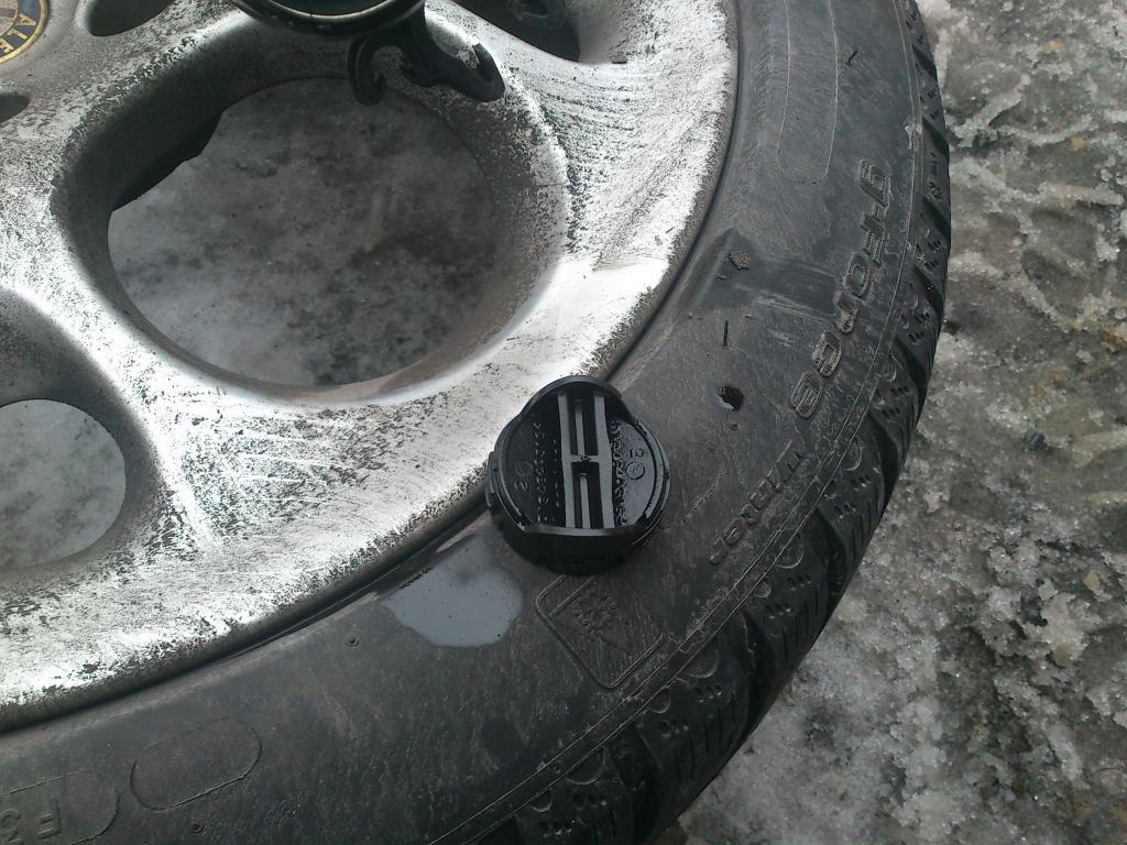

  5. #15
    Użytkownik Rowerzysta Avatar heweliusz64
    11 2012
    Krzeszowice,Małopolska
    AR 166 2,4 JTD 150KM DISTINCTIVE
    60
    Witam po przerwie.Problem z tankowaniem załatwiony,przyczyną był zawór taki z klapkami znajdujący się we wlewie(ktoś wcześniej próbował spuszczać paliwo wężem) i wepchnął go głębiej a ten zablokował wlot do zbiornika.Dziękuje wszystkim za sugestie.Temat można zamknąć.Kliknij obrazek, aby uzyskać większą wersję
