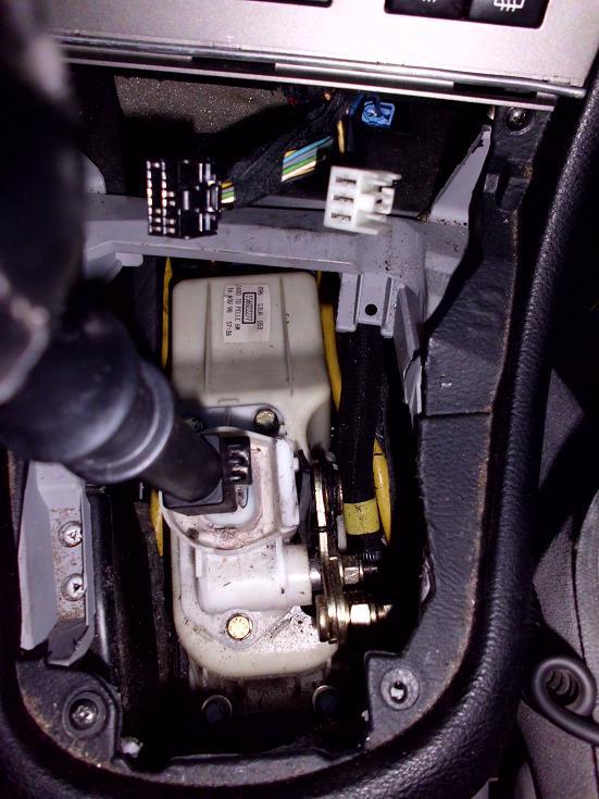

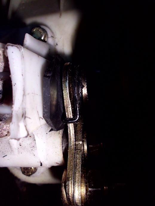

    Lukas166
    Odgrzewam temat bo dopiero robie swoją bellę. Luźny lewarek jest dlatego,że jakby brakuję nakrętki,bądź tulejki w miejscu zaznaczonym strzałką. Pytanie brzmi co tam właściwie powinno być oraz czy plastik jest dobry czy czegoś mu brakuje?

    Tam masz plastykową tulejkę która otacza otwór mechanizmu. Tulejka zakończona jest obejmą dzięki której nie wypada z drążka. Zrobię wieczorem zdjęcia wszystkich elementów bo mam w zapasie bo skracałem drążek.

    Lukas166
    No własnie na tym elemencie jest największy luz.

    Lukas166
    No a jest niestety spory luz i to za bardzo. Jest tam jakaś wymienna tuleja albo to co wchodzi w tą tuleje? A ta gumowa podkładka (wygląda jak dorabiana), jest orginalnie?

    Guma jest dorabiana, ktoś bardzo dziwny patent zastosowal. Tak powinno.to wszystko wygladać (załącznik).
