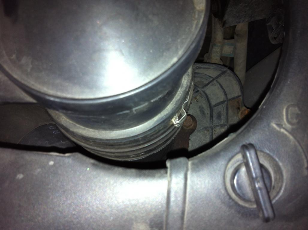

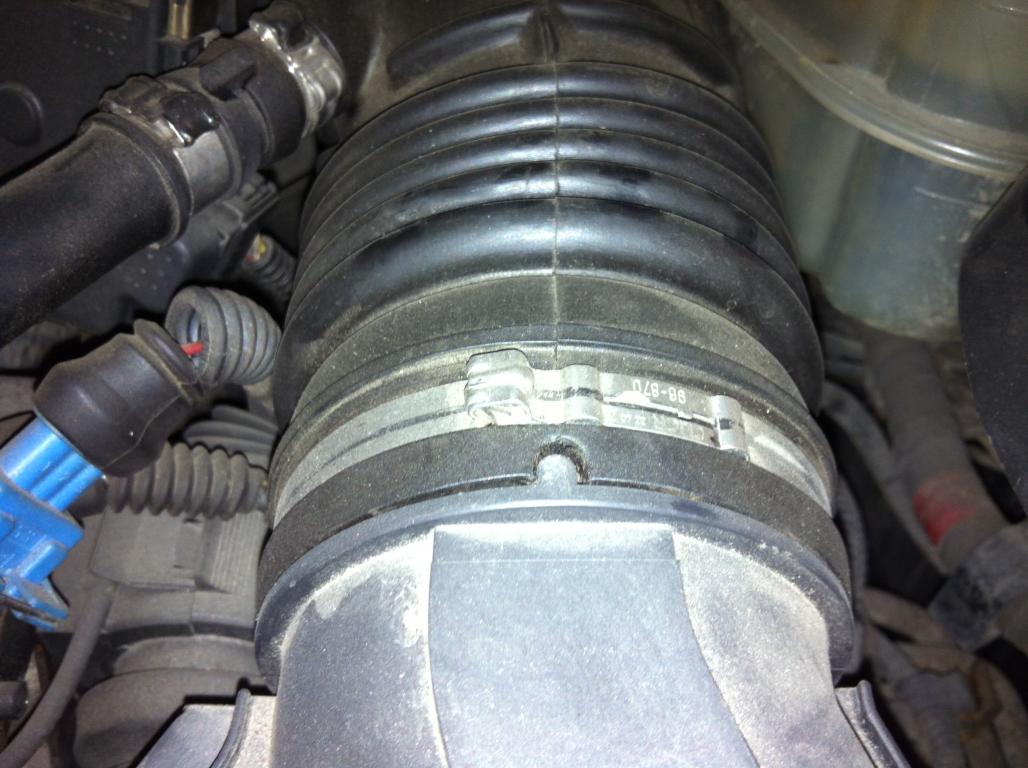

    Przepraszam że jeszcze raz odgrzebuję temat, ale dzisiaj zabrałem się za wymontowanie, i mam pytanie jak zdjać te opaski, które widać na zdjęciach tak żeby ich nie zniszczyć? Pozdrawiam!

    Proste, wkładasz śrubokręt i odtrzaskujesz - by zatrzasnąć polecam cęgi nastawne.
