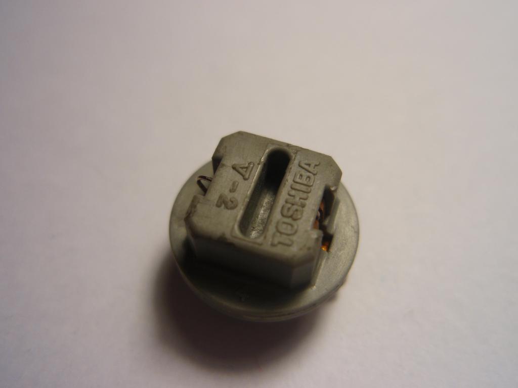

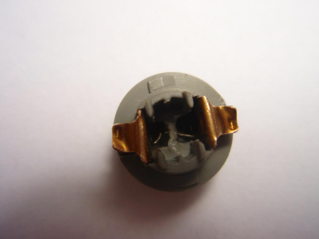

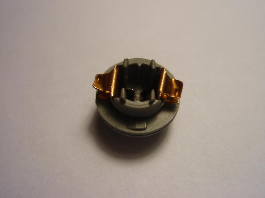

    Stara żarówka podczas próby wyjęcia z oprawki mi po prostu strzeliła. Wydłubałem wiec resztki szkła, no i teraz nie mam pomysłu jak tam cokolwiek wpasować. T5-tka mi tam w ogóle nie pasuje, wcale nie siedzi w środku sztywno. Zdjęcia oprawki poniżej:

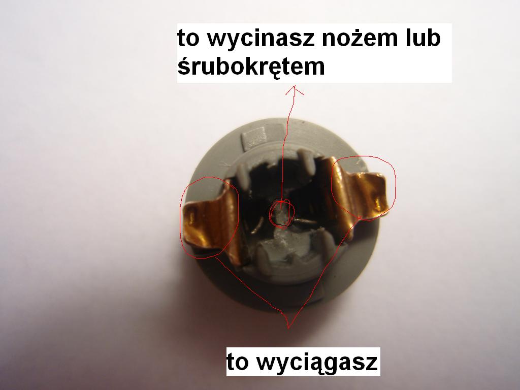

Nazwa:	P5280003.jpg
Rozmiar:	49.1 KB
    1. Wycinasz nożem / śrubokrętem to co zaznaczyłem na obrazku.
    2. Wyciągasz te metalowe styki po bokach
    3. wkładasz żarówkę uprzednio odginając wąsy na boki w kierunku styków
    4. wkładasz styki
    5. Jeśli żarówka nie trzyma się stabilnie (choć powinna) możesz pomóc jej klejem na gorąco
    Sposób ten jest sprawdzony wielokrotnie (jeszcze nie zdarzyło się abym musiał nawet kleju używać) w wielu autach (nie tylko liczniki). U mnie działą już prawie 3 lata i nie ma żadnych problemów.

    Wieelkie dzięki . W takim razie - idę rzeźbić :p

    No i rzeźba zakończona. Użyłem wkrętarki z małym wiertłem, rozwierciłem i powoli wpasowywałem (czyli nie rozwiercamy wszystkiego dookoła, tylko powoli wpasowujemy). Dzięki takiej metodzie żarówka siedzi pewnie, i nawet weszła z "klikiem". Wąsy oczywiście zagięte, po południu zamontuję i sprawdzę czy świeci.
