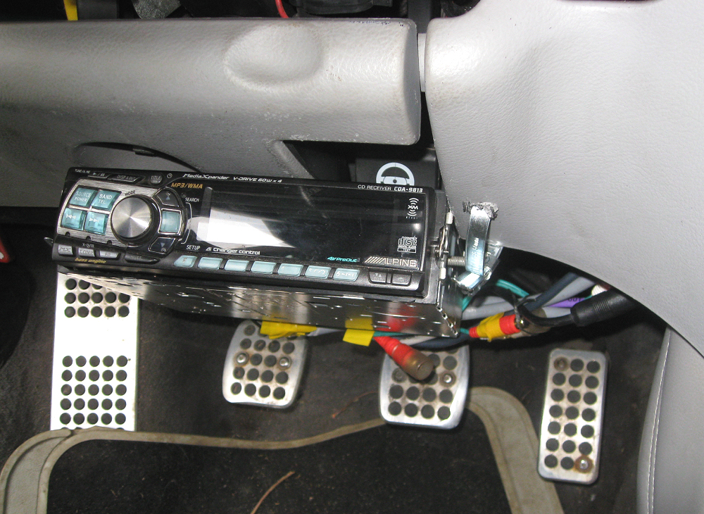

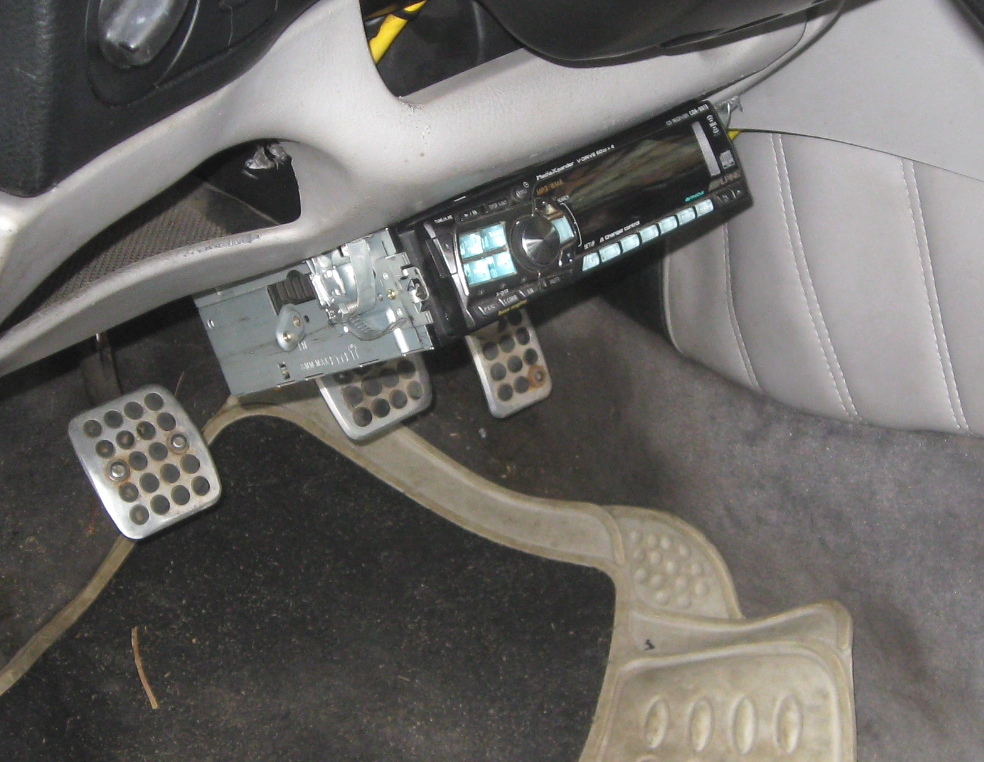

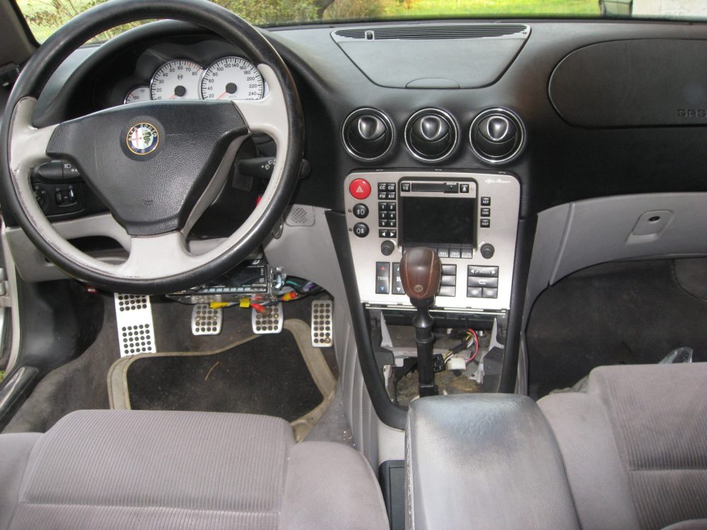

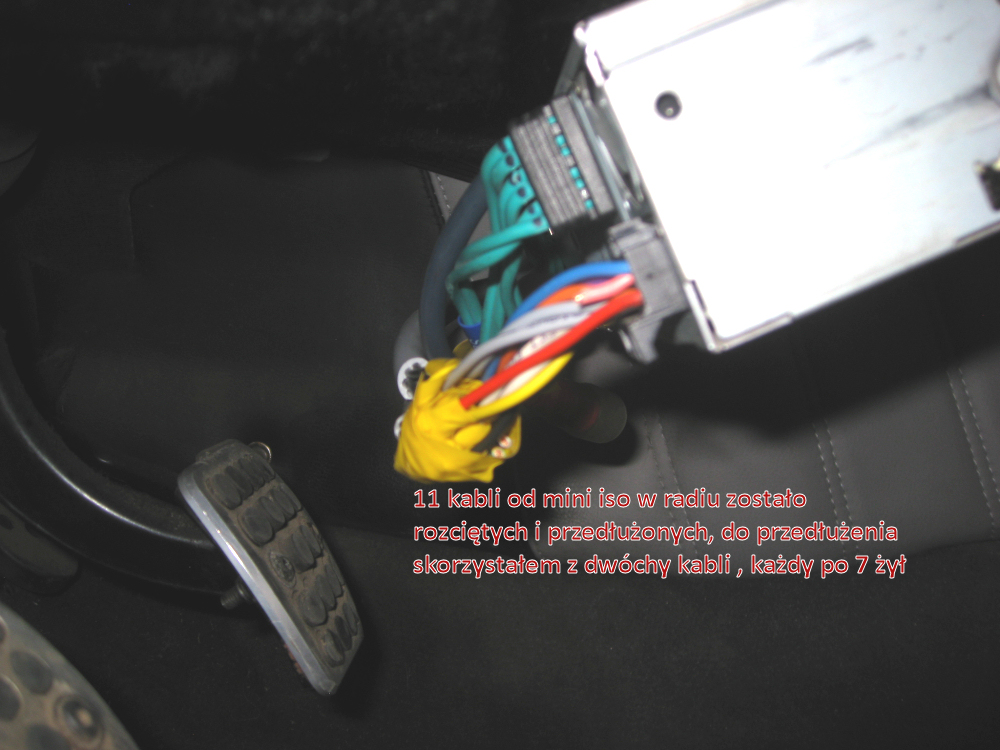

    Zajęło mi to z jakieś 12 godzin, ale zamontowałem swoje radio.
    Radio jest pod kierownicą, przytwierdzone do klapy od bezpieczników.

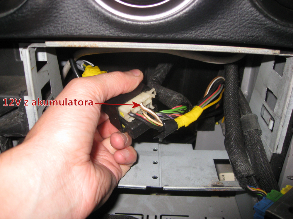

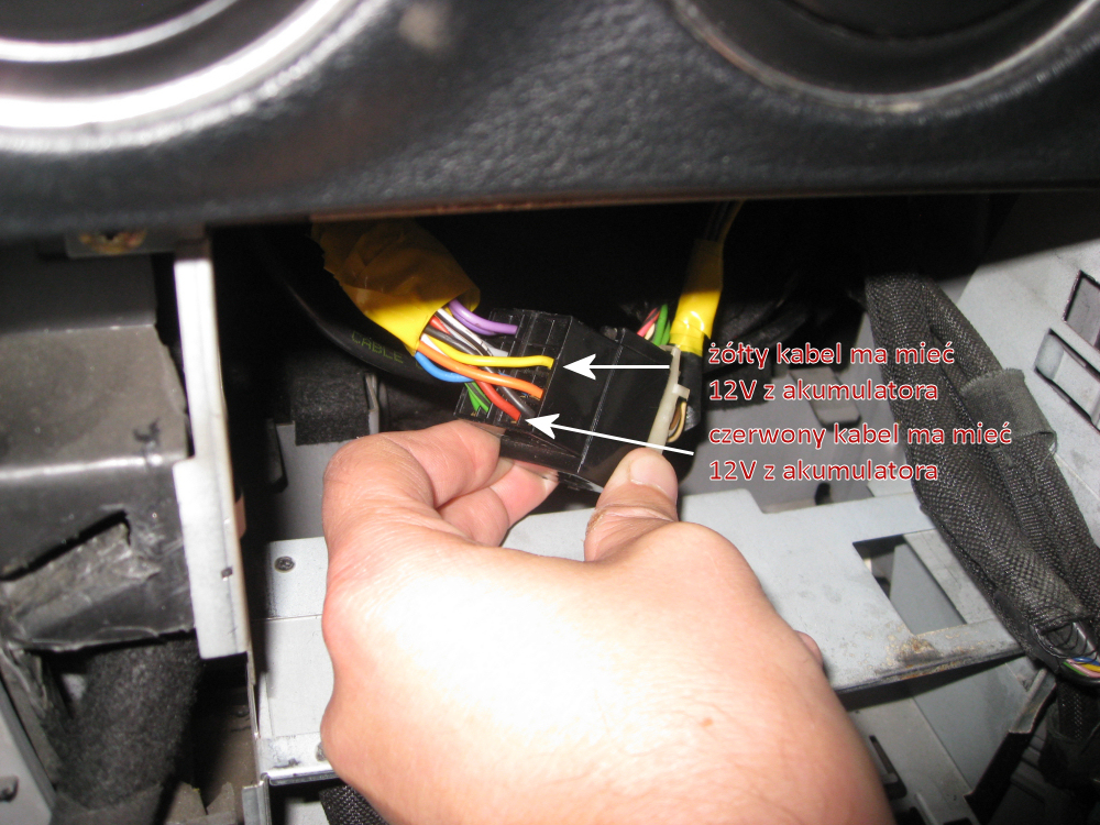

    Najwięcej pracy było z 11-oma kablami, które musiałem przedłużyć, żeby
    dotrzeć do komory gdzie jest ICS.
    No i warte uwagi jest to, że kabel ze stałym akumulatorowym 12V był przy kostce
    zasilającej oryginalne radio - ktoś tam pisał że nie jest tak, ale u mnie było właśnie tak.
    Załączam kiepskie, bo kiepskie ale zdjęcia.

    To Twoja Alfa kolego, ale nieźle wnętrze oszpeciłeś. Nie obraź się, ale dla mnie to "druciarstwo".
    Pomijając wygląd wnętrza, nie chciałbym abyś się przekonał jakim złym pomysłem był montaż radia w tym miejscu, podczas stłuczki/wypadku.
    Pomysł dobry, trochę roboty, ale umiejscowienie

    Użytkownik Pirat drogowy Avatar marian666666
    09 2013
    166 2.5 V6
    242
    wszystko pod kontrolą, nogi nie dotykają radia po bokach, oczywiście manetki również są odsłonięte na tyle, że naciska się je komfortowo ... przełączanie stacji itd. nie jest super wygodne, ale zachowana jest ergonomia czyli nic się nie niszczy, oprócz kilku dziór w tapicerce, oczywiście na zdjęciach wygląda to dramatycznie - tragiczny aparat + lampa ... w rzeczywistości wygląda normalnie i w końcu te głośniki zaczęły grać jak powinny - już nie ma miękkiego głosiku z Beckera tylko mocny dźwięk ... a głośniki bardzo dobrze sobie z nim radzą ... tym sposobem również radio ma więcej powietrza, więc nie ma prawa się mocno nagrzewać, a lubi gdy jest w kieszeni bo to Alpine w teorii 4x60 Watt
    ten samochód jest taki jaki jest i nic więcej wymyśleć bez niszczenia schowków nie można .. jeżeli chodzi o przód .. to nie moja wina, że ktoś bez sensu myślał, że nie można normalnie własnego radia podpiąć, wina producenta i się trudno mówi : >
